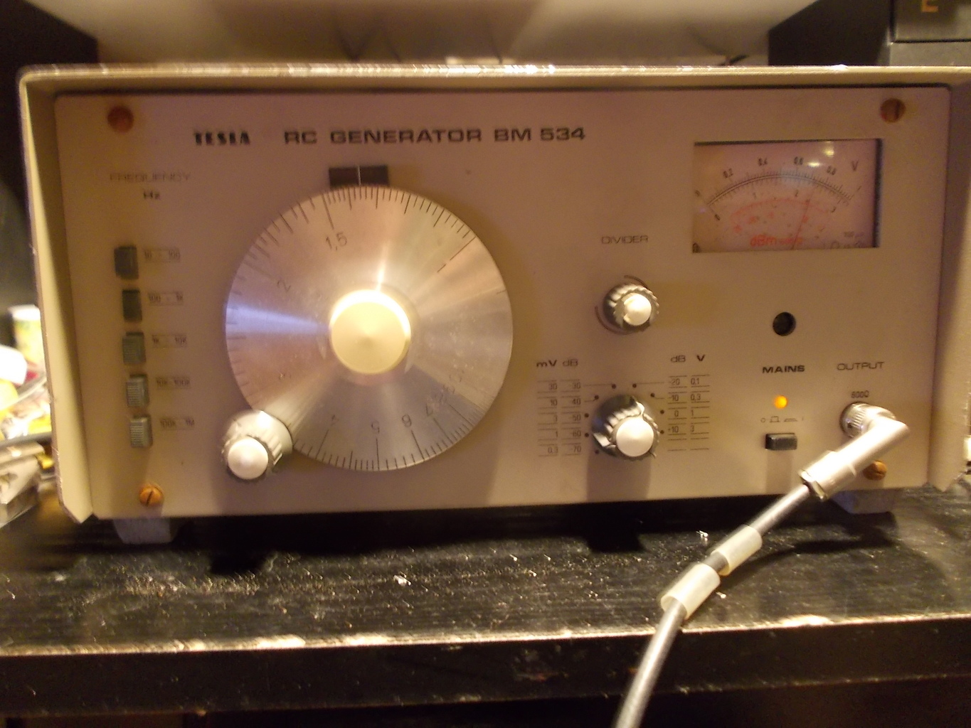

Sziasztok,ma szert tettem egy Tesla Rc generátorra,kimondottam végfokokhoz szereztem.A kérdésem a következő lenne,bár lehet nem jól teszem fel de igyekszem.
Ha jól gondolom akkor a generátor jelét,ami 10Hz-1Mhz közt állítható,1Khz-et rákötök a végfokra,a bemenetre,és egy szkópra,aztán a szkóp másik csatornáján figyelem a jelalak változását,a végfok kimenetén,miközben a jelet egyre erősebben adom a bemenetre. Ha helyes az elgondolásom.Ha nem igy van segitsetek köszönöm.

Lehet, de ha a szkóp első sugarával nem nézed a generátor jelét, attól még jó lesz a mérés. Elég csak a végfok kimenetét nézni, fogod látni, ha durva hiba van.
Köszönöm,ezt megfejelve van 1Khz torzításmérőm azon még bámészkodhatok,tanulom a műszereket,a kezeléséket,most tudtam szert tenni sok műszerre azért kérdezgetek.
Na, akkor lehet méregetni. Nekem az a Tesla műszer már ránézésre is túl hegyes szinuszt csinál, de majd megméred, aztán kiderül, hogy mennyi a torzítása.

Ne így csináld, azzal a szkóppal lehet torzítást mérni. A módszer:
- a bemenő jel az A csatornára - a kimenő jel a B csatornára - B csatorna jele visszaosztva a raszterrel és finom szabályozóval ugyanakkorára, mint a bemenő jel - B csatorna jele invertálva a szkóppal - a szkópon A+B gomb benyomni. Ekkor a két jel különbségét fogod látni, a finom szabályozóval tudod minimalizálni. Teljesen akkor sem tudod kioltani, ha a kimeneti jel tökéletesen torzítatlan a bemenetihez képest, a fázistolás miatt. Ezért a generátoron keresd meg azt frekvenciát, ahol a fázistolás nulla. Ez valahol 400Hz és 3kHz között lesz. Ha megtaláltad, újból minimalizálj a finom szabályozóval. A szkópon ekkor meglátod a torzítást, aminek az amplitúdóját viszonyíthatod a kimeneti jel amplitúdójához. A jel nagyon pici lesz, ekkor mindkét csatornán növelt az érzékenységet és újra oltsd ki a jeleket egymással. Ennek a csatornák túlvezérelhetősége szab határt, de elég jó jelet fogsz kapni. A hozzászólás módosítva: Márc 7, 2013
