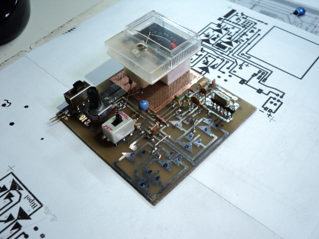

(#) Medve hozzászólása Márc 8, 2013 /
Üdv: készült egy tranzisztorellnőrző a RT86/6-os számában közöltek szerint. A kvarc frekvenciáján rezgeti be a MOSFET-et, j-FET-et, vagy a bipoláris tranzisztort. A berezgés létét a műszer jelzi.
(#) Vales válasza Medve hozzászólására (») Márc 8, 2013 /
Jó Munka, Gratulálok!
