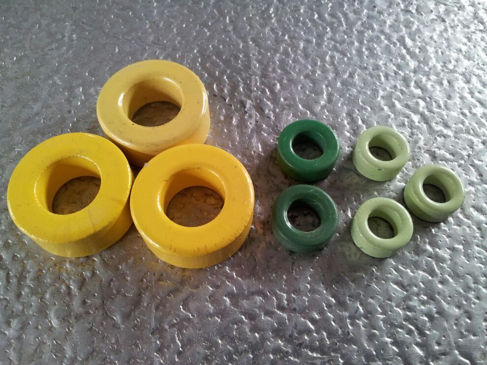

Szia lefényképeztem a ferritmagokat, a képen a sárgáknak a belső átmérője olyan 1cm a zöldek kisebbek! hanyas vezetékből kell tekerni?
Ezek nem lesznek jók. Nagyon nagy lesz a veszteségük (a sárgáknak), és melegedni fognak.
De gondolom valahol lehet venni? ezekből esetleg valamelyik jó lenne? Bővebben: Link

Köszi szépen az infót. Megpróbáltam szerezni EF25-ös magot, de sehol sem kaptam. Szerintem maradok akkor annál, amit proksa1 írt, a T106-2-es magnál.
Tali Bt, Vác. Ha mégis veszel, akkor Al=100-ast kell venned, ebben benne van a légrés, kb. 1,6 mm. 250 W-ig biztosan jó.

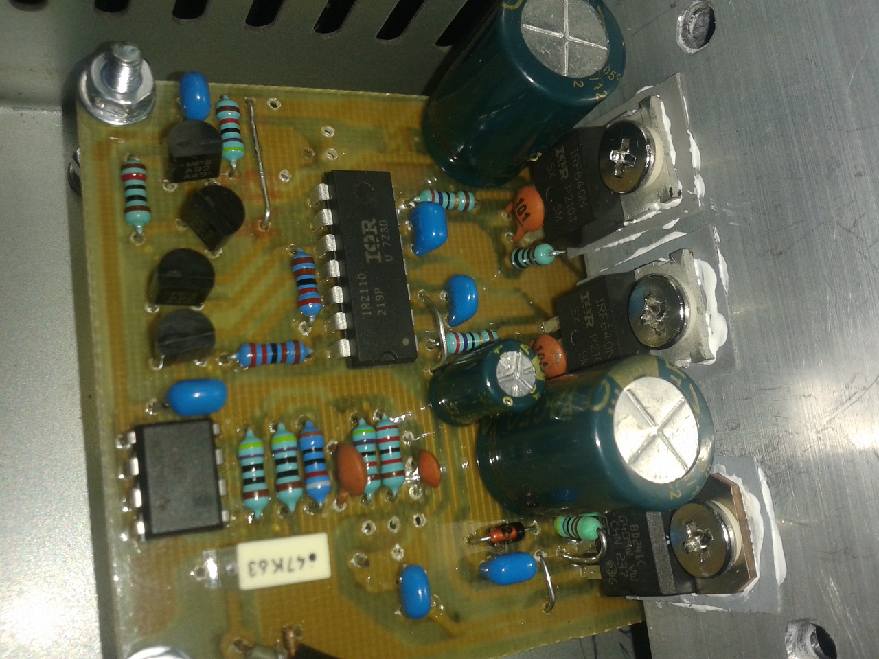

Sziasztok! Az oldalon lévő végfokot építettem IRF640N fettel. (nem a hidalt verzió) Működik, de eléggé zajos. Okozhatja ezt az, hogy a fet nem megfelelő erre a célra? (feltekert hangerőpoti mellett súg és búg, letekert potinál búg) Építettem már IRFP250N fettel is, az is zajos volt, de közel sem ennyire. Mivel azt sub célra használom, és nem búg, csak súg, így nem probléma. Most viszont a topoknak akarok ilyen végfokot, és fontos lenne, hogy zajmentes legyen.
A zaj, búgás nem a tranyók típusától függ. A búgás valószínű földhurok, a sustorgás meg gerjedés, meg az, hogy nem ott kapcsolnak a tranyók, ahol kell. Túl sok zavar keletkezik, ez többnyire sziszegésben, sustorgásban és természetesen kivezérelhetetlenségben, komoly torzításokban jelentkezik. A megoldás, a teliföldes nyák, már volt róla szó ebben a topicban. Valójában nemcsak a kapcsolóüzemű, hanem az analóg dolgokat is így kellene megtervezni.
Szereztem már kétoldalas nyákot, de nem sikerült megtervezni a másik oldalon lévő teliföldet, és a kivételezésével is bajban lennék. SMD-zni is próbáltam, de megőrülök tőle... Csináltam két képet, hogy hogyan is néz most ki. Teliföldes nyákra tudnál valami ötletet vagy segítséget adni?

Volt már erről szó itt is, olvass vissza. A teliföld azért nem feltétlen olyan, hogy a panel egyik oldala egybefüggő rézfólia. Lehetnek benne "szigetek", ha az áramkör kialakítása úgy kívánja, de ezek ne legyenek nagyok és ne osszák szét nagyon a rézfelületet. A lényege az, hogy legyen egy olyan GND, ami nagyon kicsi impedanciájú. Azt is lehetne mondani, hogy ez egypont földelés, csak a föld gamója ( pad ) nagy.
Az elrendezésben pedig valami olyasmit csinálj, hogy az erősáramú ( kimeneti ) részek fóliáin ne tudjon menni a gyengeáramú részek árama. Pl: valahol a nyák közepén van a két pufferkondi, ettől jobbra van a kimeneti szűrőkör, meg a hangszóró kimenet. A kondik bal oldalán meg kezdődik a bemenettel, aztán a FET-ek. Így elérheted, hogy a szűrőkör árama nem fog átfolyni azon a teliföld darabon, ahol a vezérlés van. De nézz meg idevonatkozó irodalmat, a Lorylaci csatolt be ide egy komplett kis tanulmányt ezekről az erősítőkről, nem is olyan régen. Bruno Putzey írása, a Philips-től.
Én nem vettem észre, hogy szükséges lenne az árnyékolás. Nekem csak akkor volt probléma, ha pl. a kimeneti fesz 1...2 cm-re ment a komparátortól, vagy a kimeneti fojtót 1...2 cm-re tettem a komparátortól. Ha a teliföld jól sikerül, vagy inkább úgy mondanám, hogy az egyes fokozatok, egységek árama nem látja más fokozatok által felvett áram által okozott feszültségeséseket ( a hozzávezetések impedanciáján ), akkor az már nagyon jó lehet. Ezt meg lehet csinálni teliföld nélkül is, csak elég problémás. Nekem még légszereléssel is szokott menni, vannak képek róla, úgy 2011 késő nyarán csatoltam ide őket. Sajnos, azóta nem volt vele időm foglalkozni.
Úgy van ahogy katt írja. A zaj, torzítás leginkább amiatt van, hogy a fetek árama rángatja a komparátor és a szinteltoló fokozat fóliáit. Ebből a szempontból ez a nyák sem jó amit a Lacival építettünk, ennek ellenére nekem gond nélkül ment, egyáltalán nem volt zajos. A megfelelő helyekre pakolt X7R hidegítések sokat javítanak a problémán, de nyilván 100%-ban nem fogják megoldani.

Jók. A probléma az, hogy az rendben van, hogy a kondi egyik végét rákötöd a hidegítendő pontra és a kondiról mész tovább. A gond a kondi másik végével van, ugyanis azt te lekötöd a GND-re, vagy valami pontra, hogy ahhoz képest hidegítsen, de az a pont nem elég hideg, mert a valódi hidegpontig menő fólián átfolyik még valami más fokozatnak az árama és az rajta feszültséget ejt, hiszen ennek a fóliaszakasznak is van impedanciája. Tehát, nem lesz elég hatásos a hidegítésed. De ha nem folyik át más fokozatnak az árama, akkor sem lesz elég hatásos a kondi, ( a hidegítés ), hiszen a tényleges hidegpontig esik a fólián feszültség, vagyis olyan, mintha egy sokkal gyengébb minőségű kondit tennél be. Erre való a teliföld, hogy kapj egy nagyon kicsi impedanciájú hidegpontot. Ha ennek a lényegét megérted, akkor nagyjából akármilyen kapcsolóüzemű kütyüt tudsz nyákolni. Nagyon jó az smd kondi, mert már alapból kis méretű, tehát az ESL-je sem lehet magas értékű. Az egyik végét beforrasztod a hidegítendő pontra, a másik végénél meg fúrsz egy lukat a nyákba és egy darab dróttal átkötöd a panel másik oldalára, ahol a teliföld van. Tehát, kaptál egy nagyon jó hidegítést. Ha meg huzallábas a kondi, akkor mégegyszerűbb a dolog.
A teliföld sem mindenható, ezért írtam korábban, hogy nem árt térben is szétválasztani a teliföldre menő GND-ket, mert az igaz, hogy egy nagyfelületű rézfóliának kicsi az impedanciája, de nem nulla! Tehát, a térbeli elhelyezéssel is sokat segíthetsz, hogy a nagyobb áramok ne is akarjanak azon a fóliarészen folyni, ahol a kisebb áramú fokozatok vannak. Nagy általánosságban, minden bekötésnek külön legyen áramútja, persze nagyon kicsi impedanciával. Ezt ugye nem lehet megvalósítani, de azért a teliföld nagyon jó lehet, mert nagyon jól közelíti az ideálist.
Köszönöm a választ, így most egész érthetőnek tűnik a probléma. Megpróbálok tervezni a kétoldalas panelra, hogy a másik oldal teliföld legyen, és néhány alkatrészt megpróbálok smd-re alakítani, hogy a meghajtó IC közelebb kerüljön a fetekhez.
