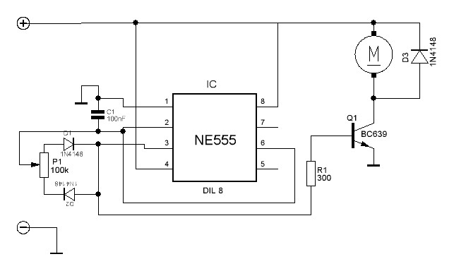

(#) john94 hozzászólása Márc 11, 2013 /
Szerettem volna a gépemhez építeni egy ventilátor feszültségszabályzót.
Bementem egy ilyen elektronikai üzletbe és inkább azt javasolták,hogy a tirisztoros sokkal jobb lenne,mint a LM317t-s megoldás.
Valaki tudna abban segíteni,hogy ez miért jobb,illetve milyen ennek a felépítése?
Soha nem foglalkoztam ilyenekkel,de ugye egyszer mindent el kell kezdeni
Érdekel a dolog,főleg,hogy új számomra,csak szükségem lenne egy kis segítségre.
Köszi előre is!
(#) mps válasza john94 hozzászólására (») Márc 11, 2013 /
Szia! Bár nem írtad milyen gép, de gondolom ámítógépről van szó.Tirisztorral is meg lehet csinálni, ám az nem egy egyszerű dolog, nem éri meg amíg nem kilowattokról van szó
LM317 két okból nem szerencsés: egyrészt a felesleges teljesítményt elfűti, másrészt kb. 3V esik rajta ami miatt nem tudod 12V bemenet mellett a kimenetet teljesen felszabályozni.
A jó megoldás egy egyszerű 555-el és egy fettel vagy tranzisztorral felépített PWM szabályozás. Erre egy példa:Bővebben: Link
Egy másik megoldás:Bővebben: Link

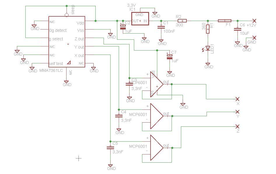

(#) IRONbene hozzászólása Márc 11, 2013 /
Sziasztok valaki magyarázza már el nekem , hogyan jön ki ennek a kapcsolásnak a kimenetén 6,5V mikor 3,3V stab a tápja mindkét IC-nek ? (MMA7361LC ; MCP6004 ) Az MCP6004 kavar valamit be a Rail to Rail miatt ?
? :S
(#) kendre256 válasza IRONbene hozzászólására (») Márc 11, 2013 /
Sehogy nem jön ki belőle 6,5V.
(#) john94 válasza mps hozzászólására (») Márc 11, 2013 /
Köszönöm a segítséget!
Igen,ezek PC ventilátorok.
Ilyenek.
12V-on, 1,2 A-t vesznek fel,ha maxon járatod.
Csak olyan szabályzót szeretnék,amivel akár még 5V alá is tudnám venni a feszültségüket és nem szeretném feleslegesen terhelni a tápot,mint pl az LM317t-vel.
Szerintem megpróbálom az 555ic-s verziót.

(#) IRONbene válasza kendre256 hozzászólására (») Márc 12, 2013 /
Gyakorlatilag meg de ! Multival mértem szkóppal mértem és kijön. :S

(#) kendre256 válasza IRONbene hozzászólására (») Márc 12, 2013 /
Akkor valami nem olyan, mint a rajzon...
Csodák nincsenek...
