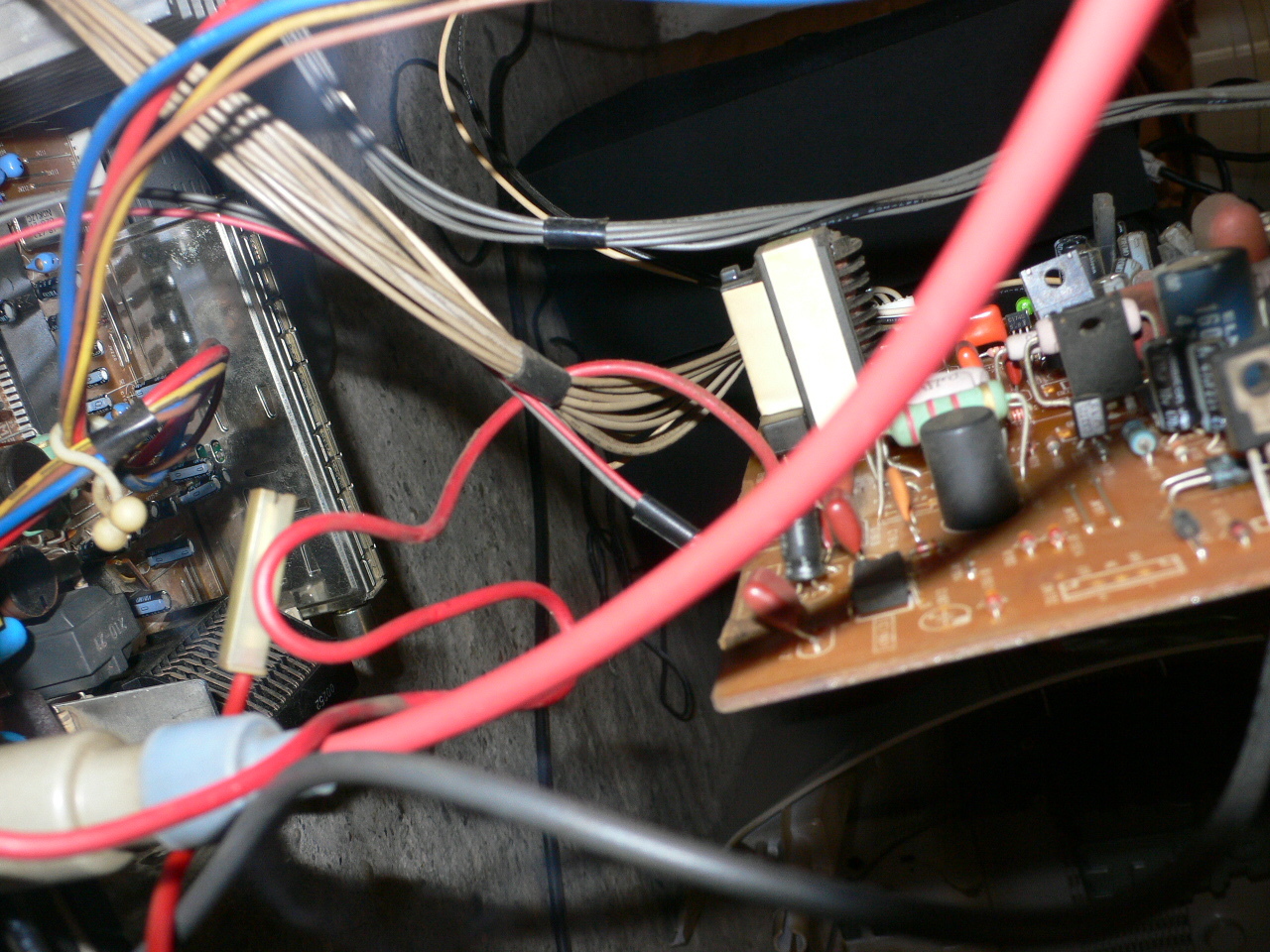

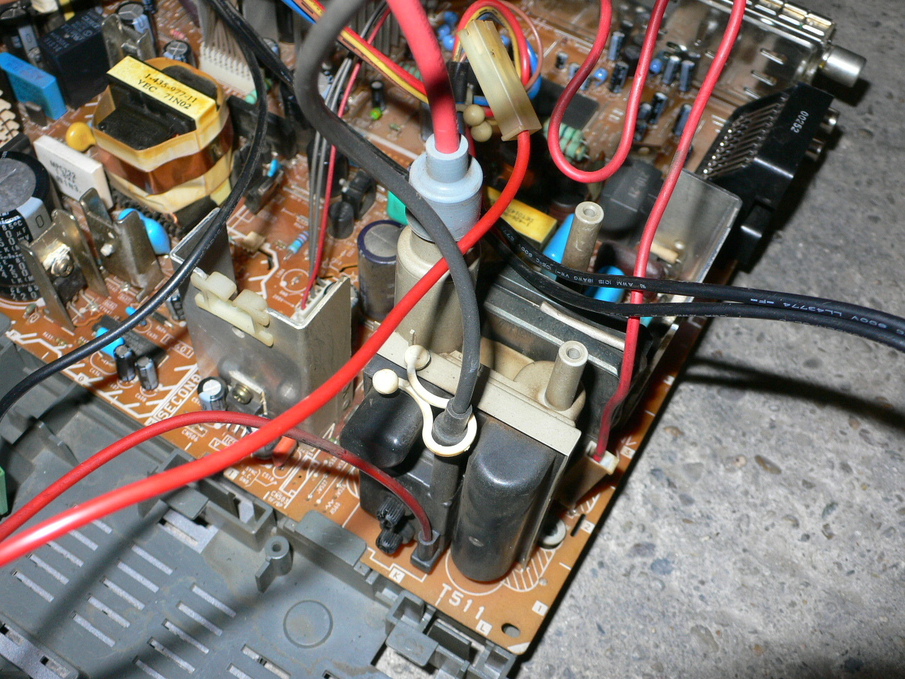

Sziasztok, tegnap kaptam egy Sony Trinitron KV-29LS30E tipusú tv-t, egyetlen hibája az volt, hogy iszonyúan piszkos volt belül. Mielőtt használatra fogom gondoltam kitisztitom. Meg is történt, találtam pár fura forrasztást ezeket is kijavitottam. Most miután készen vagyok a tisztitással, elakadtam. A legnagyobb hibát követtem el, mert nem jelöltem be a kábelokat mielőtt leszdtem volna és négyet nem tudom hova visszatenni. A képernyő hátulján van két kábel ami utána körbefut a hatulján - nincs izolálva. Ezekből az egyik duplán összekötve-fekete, a másik szimpla kábel-zöld. A sorkimenő transzformátoron van egy piros ami nem tudom hova mehet, és van még egy piros a képernyő hatsó lapon csatlokoztatva. Csatolok képeket, ha nem segitene készitek újakat. Aki tud kérem segitsen. Köszönöm.

Szépek a fotók, csak azt nem látni rajtuk, amiért készült.
Húzd el az alaplapot a képcsőtől, és fésüld ki a kábeleket, ha ez megvan akkor egy olyan fotót csinálj az egészről, ahol követhető, hogy melyik kábel jelenleg honnan jön, /mert így senki sem tudja azonosítani, és akkor leírom neked, hogy a másik végét hova kéne dugni.

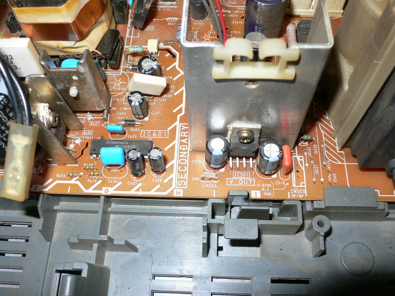

Szia, köszönöm hogy válaszoltál, felteszem a további képeket. Ha szükséges további képeket is készitek majd.
A P1040886 képen van ez a két kábel: az egyik duplán befogva fekete csatlakozóval, a másik szimpla zöld csatlakozóval. P1040884 ez a sorkimenőből a kábel. P1040885 a képcső legvégén található panelon, alul kijövő piros kábel amelyen fehér csatlakozó van. A többi képen pedig a lehetséges csatlakozási pontok vannnak.

A CN706-os képcsőpaneli csatlakozóra kösd a sortrafóról jövő piros vezetéket. A CN702 pedig értelem szerűen a másik lesz és ez a képcsőpanel földelővezetéke. Rajzok.

(#) kadarist válasza jtibor hozzászólására (») Márc 12, 2013 /
A CN702-es csatlakozóra egy szintén egyszálas (talán piros) vezeték megy, ami az alaplapon a testre (GND) kötődik. A kapott kapcsolási és nyákrajzok alapján beazonosíthatod a hiányzó csatlakozásokat.
(#) kocici17 válasza jtibor hozzászólására (») Márc 12, 2013 /
A fekete dupla kábel ami a képcső külső "földelö" drótjára van kötve az a képcsőáramkörön lévő test vezeték lesz, ami valószínüleg csak 1 tüskés./tudnilik ritkán rakják a shassira. De ha van a shassin tüske neki akkor oda is lehet. Akkor a piros ezek szerint megvan /ahogy kadarist mondta/, a zöld végű a CN506.os pontra.

(#) jtibor válasza kocici17 hozzászólására (») Márc 12, 2013 /
Szia kocici17 és kadarist, köszönöm hogy foglalkoztok a gondommal-bajommal. Na lássunk neki, ha minden igaz igy kötöttem be: sorkimenőből a piros vezeték ment a CN706-ra, Képcsőn található földelő ahogy nevezted ment: zöld a CN506-ra az alaplapra, és képcső földelő dupla fekete vezeték ami egybe van kötve ment a CN702-re. Maradt a piros vezeték amely a képcsövön van/nem a hátsó lap hanem amely előtte van, ezen van ilyen jelölés hogy: DF és ez ment a CN509-re. Ha minden igaz akkor jónak kell lennie. Biztosan jó lesz ez igy, ha igen akkor bekapcsolom, addig nem nagyon merem amig biztosra nem tudom hogy jo. De ezt a hibát még egyszer nem követem el, hogy nem jelölöm be a vezetékeket. Mégegyszer köszönet mindazoknak akik foglalkoztak a probléma megoldásán.
