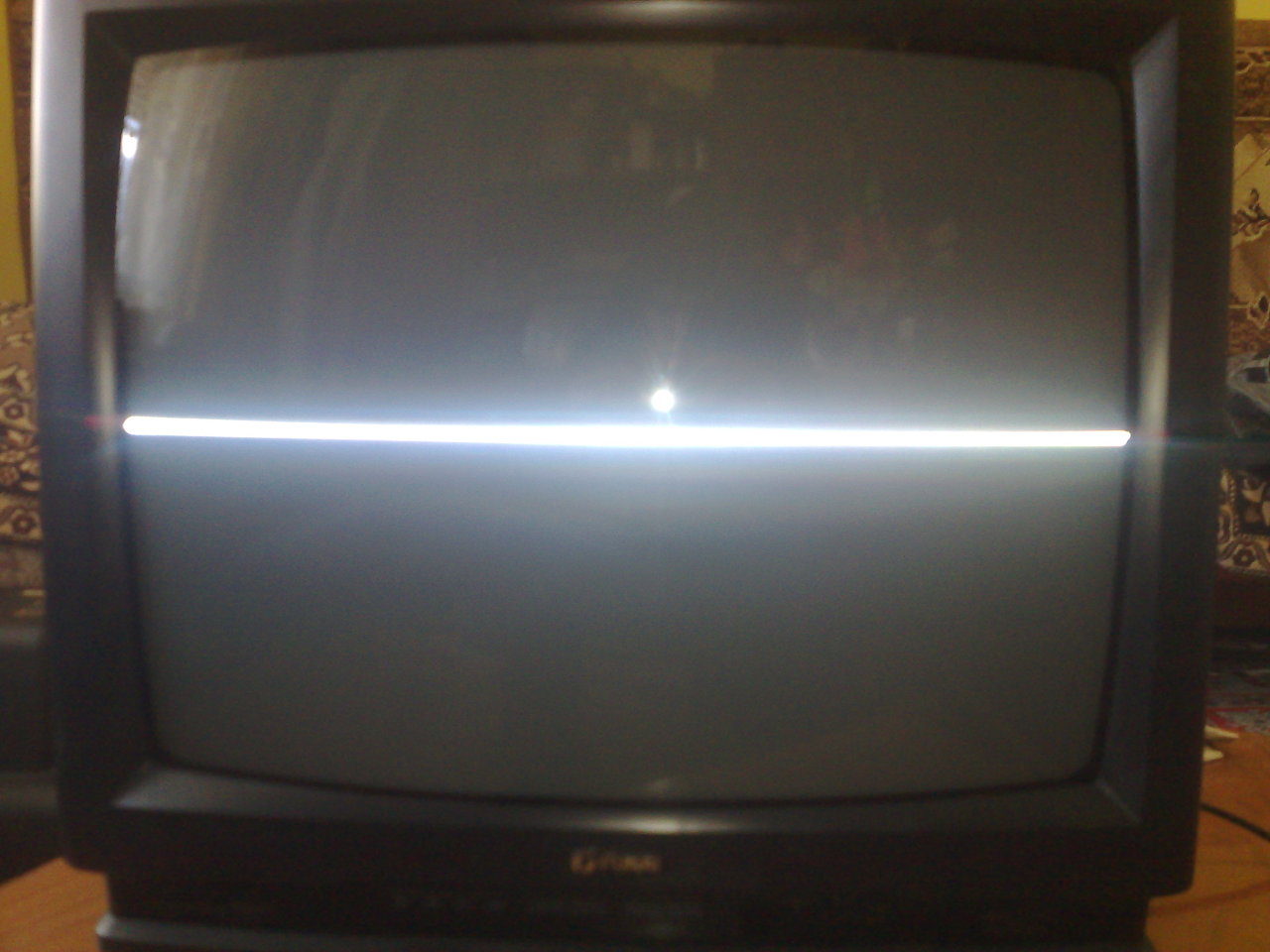

Sziasztok! Nekem is egy 2000-es MK7-es Funai csodám van, és az a gond vele hogy nincs kép csak egy fehér vízszintes csík a képernyőn! Nagyjából amuit tudtam átnéztem benne de nemnagyon találtam semmi látható hibát! Mi lehet a gond? A válaszokat előre is köszönöm!
Szia! Szerintem a függőleges eltérítő ic és annak a körnek az alkatrészeit nézd át.
ic284 la7830
