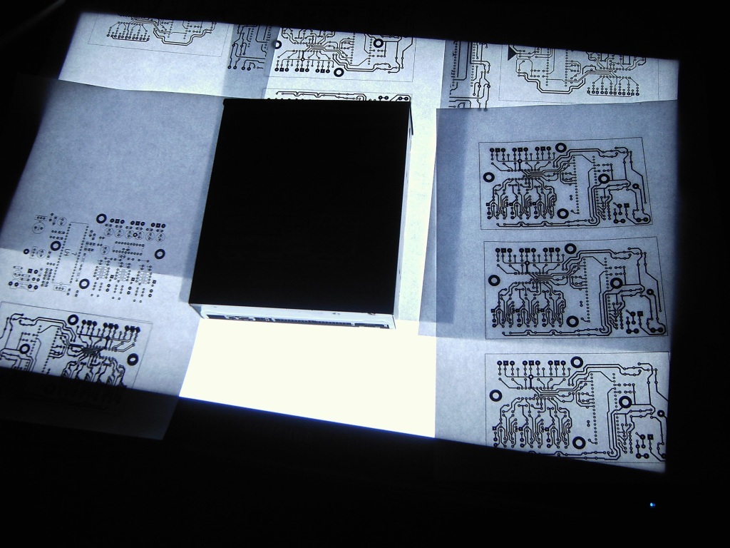

(#) agressiv hozzászólása Márc 14, 2013 /
Én sima papírra nyomtatok és monitor háttérvilágításával (CCFL) világítom meg úgy, hogy a lámpára fektetem fel a papírt, majd rá a nyákot és nagyonjó lesz.

(#) agressiv válasza CHZ hozzászólására (») Márc 14, 2013 /
Van egy HP tistasugaras nyomtatóm utángyártott patronnal és ömlik belőle a festék, így semmiféle kezelést nem használok a papírhoz. Amúgy a CCFL-t érdems kipróbálni, mert először fóliás megoldással próbáltam és iszonyat jó bármilyen lámpához képest pedig már mindent kipróbáltam.
Ha kettőt összefordítasz, akkor egyszerre meglehet világítani mindkét oldalt és a fényterítőre ráfordítva ugye még üveg sem kell hozzá, csak simán rá a nyák és valami súly.
