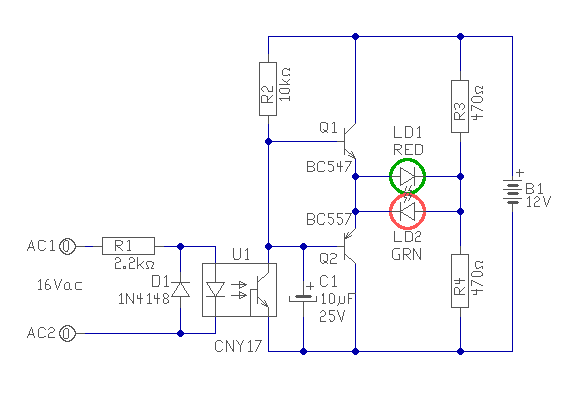

Sajnos a mai napig nem találtam jól működő megoldást arra, hogyan lehetne a relét lecserélni tranzisztorokra. A feladat az, hogy a 16 V-os váltakozó áramú jel az optokapun keresztül (a váltóáramú részről galvanikusan leválasztva) működtessen két-két LED-et attól függően, hogy van-e bejövő jel vagy nincs.

(#) proli007 válasza pisti hozzászólására (») Márc 13, 2013 /
Mivel az AC periódusonként váltakozik, kapcsolgatná a Led-eket, amitől mind kettő világítana. Vagy is szűrni kell.. Remélem így megfelel.
üdv!

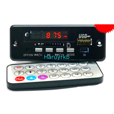

Szeretnék venni egy a képen látható MP3 dekódert.A leírásában az szerepel, hogy van benne egy 2x3W-os végfok is.Találkozott már valaki ilyennel?Hány ohmos terhelésen adja ezt, illetve úgy szeretném megcsinálni, hogy a kimenete vonalszíntű legyen, egy erősítő meghajtásához.Megoldható?
Köszönöm a segítséget
Üdv,Csupasz
