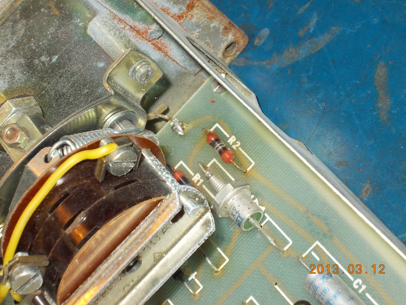

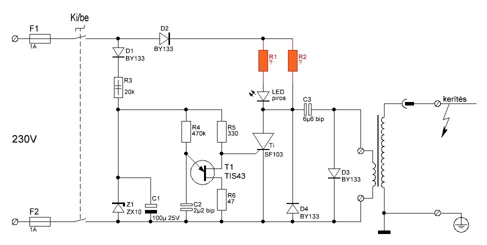

(#) elektroton hozzászólása Márc 13, 2013 /
Kezembe került egy régi "gyári" villanypásztor, Sasad gyártású, SM-011 típusú.
Még nem vizsgáltam feszültség alatt. Csak a rajzát készítettem el a panel fóliázata alapján. Látványosan két ellenállás megégett. Eme két ellenállás eredeti értékét ismerheti-e Valaki?

(#) Cavalier válasza elektroton hozzászólására (») Márc 13, 2013 /
R1 kb. párszáz kOHM nagyságrendű lehet, R2 meg párszáz OHM, 1kOHM körüli. Tegyél nagyobb, 1-2W-osakat, meg mérd ki a led-et, D4-et, meg a tirisztort, valószínű, hogy valami zárlatos, azért égtek el az ellenállások.

(#) staci123 válasza elektroton hozzászólására (») Márc 13, 2013 /
Szevasztok,
szerintem az ellenálások lehetnek egyformák is, 22-33KOhmosak, akkor a LED árama csúcsban kb.10mA küröli lessz és szépen látszik a villogása, azért is van ottt...
Ezeken az ellenálásokon keresztül töltődik a bipoláris kondi, ha csak párszáz Ohmos volna
valamelyik közülük, biztossan beragadna a tirisztor és kiégne az ellenálás...
Sok sikert a javításhoz...

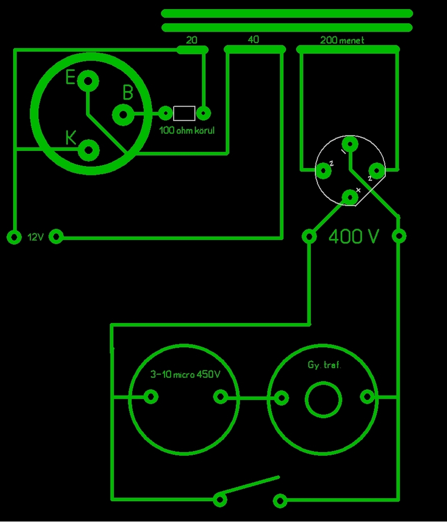

(#) tanyasy válasza GyusziS hozzászólására (») Márc 14, 2013 1 /
dobozólva
Csak panelrajzot csináltam. A lelke egy tranzisztoros oszcillátor bármilyen teljesítmény tranzisztorral és fazékvasmagos trafóval amit meg kell tekerni. 0.3 rézdrótból 20 majd 40 menet, ezután 200menet körül, vagy ami ráfér a csévére. A 40 menet sorba kötve a tranzisztorral, a 20 pedig egy ellenálláson keresztül a bázisra megy.
A 200 egy egyenirányítón keresztül tölti a kondit 250-450 V-ra, a bázisellenállással beállítva,
közben a fogyasztást mérve ami 0.2-0.3 A. Ez van rásütve a gy.trafóra optotriak és 555-ös
ic segítségével.

(#) tanyasy válasza GyusziS hozzászólására (») Márc 15, 2013 /
Meg kéne próbálni 6V-os Trabant trafóval. A töltő áram állandó ezért a nagyobb kondi később töltődik fel, 1 másodperc alatt nem éri el azt a feszültséget ezért később is gyújt.
Én ezt az alapkapcsolást szoktam összeállítani és csak akkor megyek tovább ha sípol és beállítottam a bázisellenállást a fogyasztást és a töltöttséget mérve. 1 másodpercen belül kel feltöltenie 300-400 voltra.
