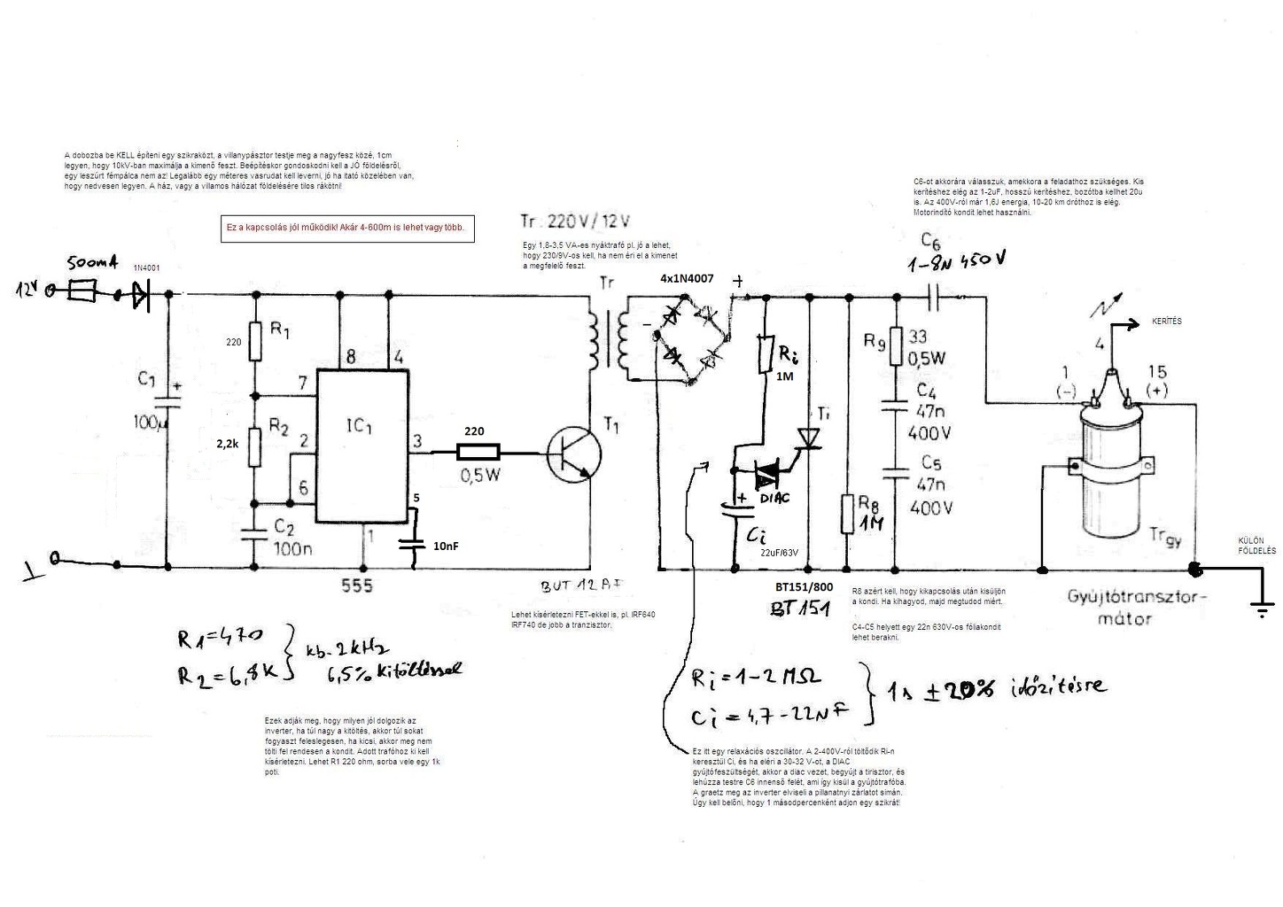

Sziasztok!Hozzájutottam egy házilag készitett bevizsgált készülékhez aminek visszafejtettem a kapcsolási rajzát és lerajzoltam felteszem ide hogy mindenki lássa és utánépithesse.A kapcsolásban semmi különleges nincs ugyanaz mint az itt is található sok-sok inverteres pásztor.Ám egy két aproság van a kapcsolásban amit nemtudok kideriteni hogy mi,mert annyira nemáll módomban szétbontani a müködö pásztort.Felteszem a kapcsirajzot és a jobban hozzáértök segitségét kérném hogy a fekete pöttyel jelölt diódák milyenek lehetnek?Meg hogy a meghajto tranzisztor az sima npn-es tranyo lehet e vagy esetleg fet?Mert a pásztorban levan festve ez az alkatrész és igy nemtudok meg rola sokat kiszedni pedig szintén nemáll szándékomba.A kapcsirajz végén az a 12voltos lámpa a szikraközt jelöli ami egy glim lámpa két 1Mohmos ellenálással rákapcsolva a két kimeneti vezetékre.Ami még kérdés az a kimeneti trafo...Erröl van egy két adatom ami nemtudom elég e a menetek és a huzalvastagság megfejtéséhez...Teszek fel rola képet is.A vasmag méretei:18*20*110mm.A kimeneti tekercs ellenálása 24ohm.A primer tekercs ellenása kicsi 0ohmot mérek és kb 1mm vastag rézhuzallal van meghajtva.Ettöl több infom nincs a kimeneti traforol nemtudom ezen adatok ismeretében mit lehet kideriteni.Segitségeteket elöre is köszönöm!

(#) hkarcsi válasza Sly hozzászólására (») Jan 28, 2013 /
Szia! Mi alapjan irtal erteket az alkatreszekhez (tranzisztor, diodak) ha nem lehetett leolvasni?
(#) Sly válasza hkarcsi hozzászólására (») Jan 28, 2013 /
Hát mert pl. az555 körülötti alkatrészek pontosan ugy vannak elhelyezve mint ahogy egy 55-kapcsolásnál 'szokás'...Az ellenálások nincsenek lefestve a diódák nincsenek lefestve.Ami levan festve az a kimeneti tranyo az ic meg a tirisztor.

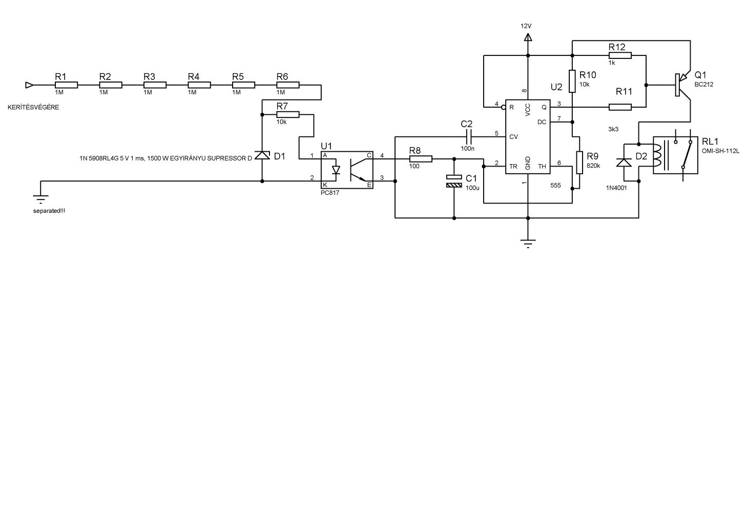

(#) thecyrus hozzászólása Feb 14, 2013 /
Sziasztok! Lenne egy kérdésem! Hogyan lehetne megoldani hogy ha a villanypásztor vezetékét elvágják vagy elszakad akkor például kapcsoljon egy relét hogy jelezze a vezeték szakadását?
Van valakinek ötlete vagy valami rajza ehhez?
Előre is köszönöm!
(#) kokozo válasza thecyrus hozzászólására (») Feb 14, 2013 /
Csak egy ötlet.. 10x1 megás ellenállás sorba kötve végén egy 5 voltos varisztor. A varisztor 2 pontján elvileg max 5 volt lesz amit bele viszel például egy optoba, ami meg már tud bármit kapcsolni. Például egy 555 időzítőt állandóan reszetel minden impulzusnál és amikor nem jön impulzus az 555 ki tudja adni a jelet.
(#) thecyrus válasza kokozo hozzászólására (») Feb 14, 2013 /
Az ötlet jó hasonlón már gondolkoztam! A relé annyival lenne jobb hogy a morze kapcsoló részét tudnám riasztó zónára is kötni! Amit én a központon be tudnék állítani hogy pl késleltetett legyen-e vagy nem vagy PGM. kimenetet aktiváljon stb.
A leírtakat ha egy sch ba megtennéd hogy lerajzolod megköszönném azt is!
(#) Cavalier válasza thecyrus hozzászólására (») Feb 14, 2013 /
Meg ne építse valaki helyetted? Keress vissza, nem olyan régen raktam fel rajzot egy változatról, ami nekem működik.
(#) kokozo válasza thecyrus hozzászólására (») Feb 14, 2013 1 /
Elvi rajz amit nem építettem meg! Bekapcsolás után kb. 1 perc múlva ( 0,67 Ut ) átbillen a kimenet, ha nincs bemenet.

(#) thecyrus válasza kokozo hozzászólására (») Feb 15, 2013 /
Köszönöm! Lehet kipróbálom de keresgélek még kicsit mert egy gyári készülékben pár éve láttam ilyen megoldást sajnos akkor nem másoltam le!
(#) kokozo válasza thecyrus hozzászólására (») Feb 15, 2013 /
Megkerestem neked Cavalier verzióját Bővebben: Link

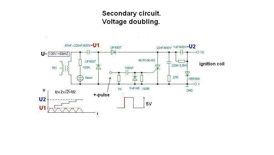

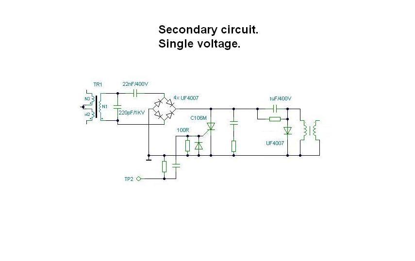

(#) nyemi válasza Cavalier hozzászólására (») Feb 16, 2013 /
Ellenállást?! Ó micsoda energia pocséklás.
Itt van két fajta megoldás a problémára (szimpla és a kétszerezős).
így biztos nem ragad be a tirisztor.
Ja, és még egy elgondolkoztató primer kapcsolás.
555-t vezérel egy logikai fettet (max200kHz).
Használjátok egészséggel.
Üdv nyemi
