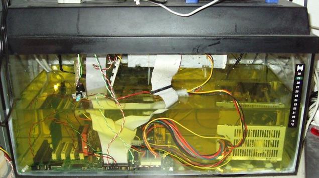

Találtam egy érdekes OLDALT, aminek a lényege, hogy olyan számítógép-hűtési rendszerrel próbálhoznak a vállalkozó szelleműek, amely teljesen halk PC-hez vezet. Az egész alaplapot (még a tápot is!), és a nem mechanikus alkatrészeket étkezési olajban tartva hűtik a számítógépet.
Tudom, hogy nem vezeti az áramot, de pl a kontaktoknak nem árt? (Ha mondjuk új kártyával akarok bővíteni egy már olajos slot-ot)
A másik, hogy pl ha én úgy döntök, hogy el akarom adni azt a gépet, hogyan takarítsam le róla az olajat, mert hár nem jön le egykönnyen róla, az biztos!

Gondolom én ez nem sütő olaj Hanem trafó olaj... igazából elég egy barbár megoldás ez... én olyat láttam, ahol vízhűtéses elemek voltak, csak műszerolajjal ment, vagy hogy is híjják eztet... szóval általam trafóolajnak csúfolt valamivel. Valamivel drágább megoldás de mégse olajozod telibe a PCd...

Azt írták egy kapcsolódó fórumban, hogy forgatják a ventiket, de ugye a sűrű közeg miatt minimális a fordulatatszám gondolom, meg valószínűleg nem bírják sokáig a ventik, és alaposan megnő az áramfelvételük is...
van aki nem is használ semmilyen "közegmozgató" eszközt, bár sztem is jobb lenne.

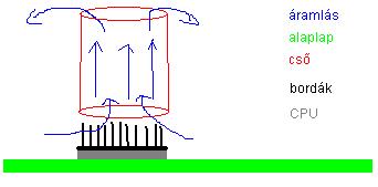

Szerintetek, ha irányítva lenne az olaj mozgása, pl egy csővel a kritikusan melegedő alkatrészeknél azzak meg lehetne oldani a tunungot (kép az elképzelésről)?

(#) Rendszer válasza whisky hozzászólására (») Márc 10, 2006 /
Jó megoldásnak tűnik...
Az a lényeg, hogy minnél nagyobb legyen a spontán hőmozgás (a szakszót nem tom). Vagyis, ha a melegedő alkatrészek fölé csöveket helyezel, a cső belsejében melegebb az olaj, mint mellette, így az áramlás is nagyobb (kialakul egy cirkuláció a csőben), ezáltal javul a hőelvonás.
Így nem kell venti.
Viszont, venti helyett meg jobb egy kisméretű átemelő szivattyú.

„Azért azt lehet nem irták de én merem állítani, hogy igy a gépük olyan 1 hét-ig müködött.”
- Többen azt irták hogy a gépük már töb mint 1 éve áll a fürdőben...
1 dologra felhívták a figyelmet: a HDD-t nem szabad az olajba pakolni (természetesen a cdromot, és a floppy-t meg nincs értelme), mert mindegyiken van egy pici rés egy szűrővel a melegedés okzta belső túlnyomás kiegyenlítésére => ha lehül akkor enyhe vákuum keletkezik, és ezért magába szívja az olajat.
