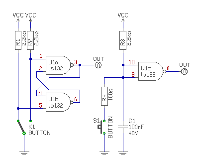

Kezdő vagyok , és egy olyan kérdésem lenne , hogy építettem 7 szegmenses kijelzővel egy 0-9 ig számlálót. Eredetileg egy Bináris számlálót csináltam és ezt később alakítottam át szegmenses kijelzővel . A számlálásért egy 74LS90 es IC a szegmenses kijelző meghajtója pedig egy LS4543 as.A gondom az lenne , hogy habár működik, de nem tökéletesen. Impulzus nyomógomb lenyomásakor a számláló vált egyet , és a felengedésekor is még egyet.
Ha valaki tudna nekem segíteni , akkor azt megköszönném!

(#) proli007 válasza FPBalazs hozzászólására (») Márc 21, 2013 / 1
A gond az, hogy a nyomógombot "pergésmentesíteni kell". Mert egy nyomógomb nyitása-bontásakor nem fixen működik, hanem kontakthibázik. A számláló, meg megszámolja. Két félféle képen lehet ellene védekezni. Egyik RS tár használata, ahol a nyomógomb zár kontaktusával bebillented a tárolót, a nyugvó kontaktusával ki. (Ez a szebb, de váltóérintkezős nyomógomb kell hozzá.) A másik, hogy RC taggal integrálod a kapcsolt jelet, és utána Schmitt-es bemenetű áramkörrel visszaformálod a jelet négyszögjellé. De általában ezt a kondenzátoros megoldást közvetlen a számláló bemenetre nem lehet kötni, mert annak órajelének gyors felfutású jel kell. Ha lassú fel-lefutású órajelet kap, esetleg össze-vissza működik.
Ha már LS IC-ket használsz, akkor a Schmitt-es lehet egy 74LS132 vagy 74LS14-es is.
