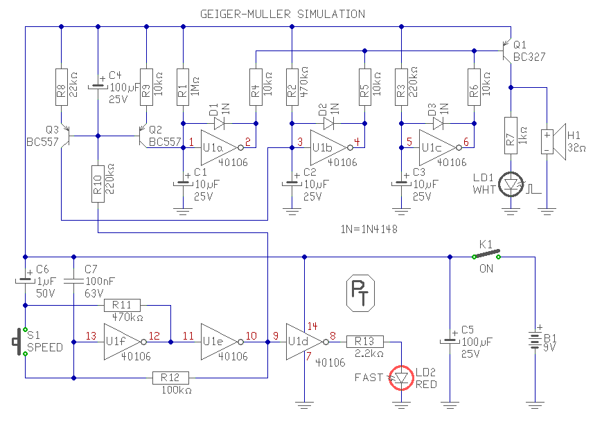

Sziasztok! Szeretnék építeni egy egyszerű áramkört, ami a geiger müller számláló kattogását imitálja majd gombnyomásra felgyorsul a kattogás. Semmilyen kapcsolást nem találtam eddig a neten. Nektek van valami ötletetek? Köszönöm!

Köszönöm. 555-el néztem én is, de az periodikus. Nekem pedig véletlenszerű kattogás kell.
Ezt találtam de nekem nincs Arduino-m és nem is lesz. Nagyon úgy tűnik, hogy csak mikrovezérlővel lehet megoldani?

Értem. Az itt lévő kapcsolás nem jó? Tudom, hogy PIC-el sokkal egyszerűbb lenne a kapcsolás, de programozni nem tudok és úgy látszik a google-t se tudom használni mert nem találok egy PIC programot sem...
(#) proli007 válasza banyaiakos hozzászólására (») Márc 20, 2013 /
Egy uC sem véletlenszerűen ad jelet. De megrajzoltam, mert a mikroprocin kívül is van élet..
Természetesen a hangszóró (vagy mi) helyett használhatsz önrezgő zümmert, vagy csak egy piezót (bár annak kicsi lesz a hangja). Ha a hangszóró ellenállása kicsi, soros ellenállást kell alkalmazni. De azt majd Te kitalálod mi jó neked..
üdv!

(#) nedudgi válasza proli007 hozzászólására (») Márc 20, 2013 /
Valamelyik nagy értékű ellenállás helyett a kéz ellenállását felhasználva lehetne szabályozni a kerregést.
