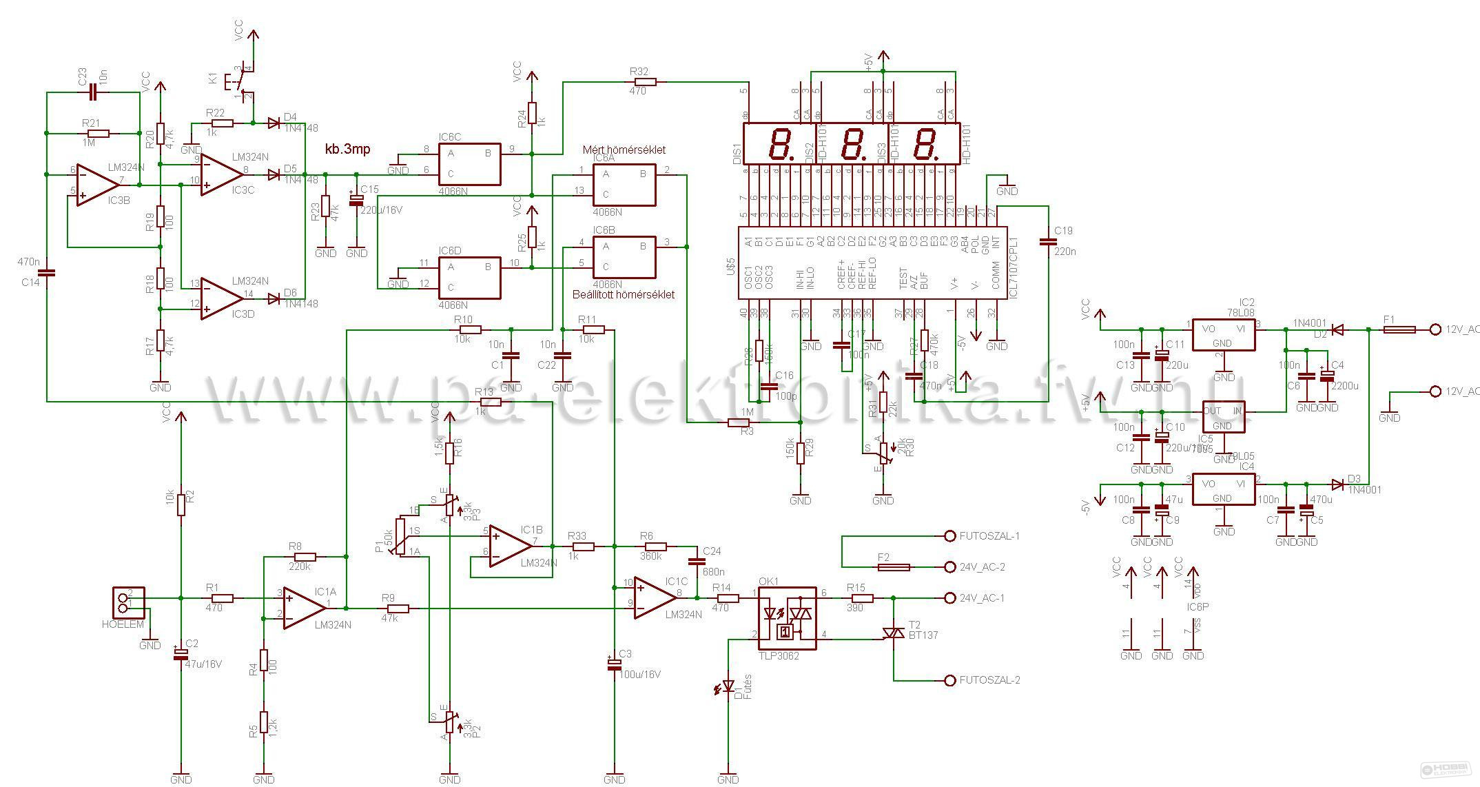

Készülök építeni egy forrasztóállomást. Attila86 "Forrasztóállomás II." cikke alapján az ő kapcsolását felhasználva. Az lenne a kérdésem, hogy a képen jobboldalt a táp résznél miért csak egy dióda van? Biztos van valami oka, hogy csak fél hullámú egyenirányítót tervezett oda. Valaki elmondaná a tápegység részét? Szeretném megérteni Kapcsolás
Előre is köszönöm, István
A hozzászólás módosítva: Márc 12, 2013
(#) proli007 válasza PIC hozzászólására (») Márc 12, 2013 /
Hello! Egyszerű. Így nem kellett hozzá kéttekercses trafó.. üdv!
(#) PIC válasza proli007 hozzászólására (») Márc 12, 2013 /
Ja, mert így lehet közös a föld. Az egyik félperiódus a két pozitív stab. IC-t táplálja a másik félperiódus pedig a negatív stab. IC-t? Jól gondolom?
Jól gondolod.

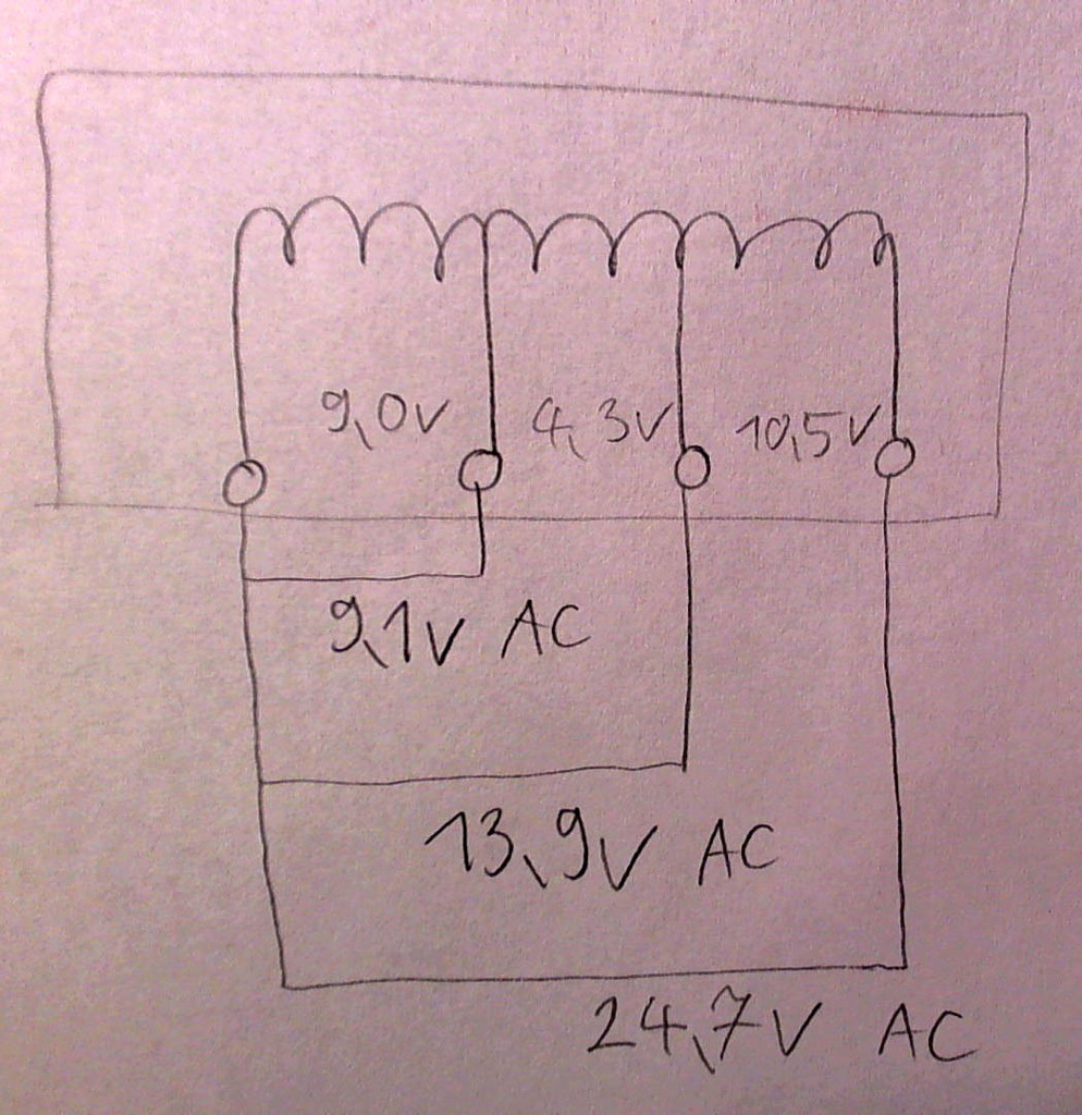

Még egy kérdésem lenne. Van egy régi ismeretlen teljesítményű trafóm (kb. 75VA-lehet). Négy kimenete van. A csatolt képen látszik, hogy melyiken mekkora AC feszültséget mértem. Az említett forrasztó állomáshoz jó lenne ez a trafó? A 24V AC bemenetre kötném a trafó 24,7V-os kimenetét, a 12V-os AC bemenetre pedig a 13,9V-os kimenetét. A hozzá ajánlott 48W-os Solomon pákát használnám.
Nyugodtan használhatod hozzá. Ha eléggé terhelhető, akkor a 9V-nak is elégnek kell lenni az áramkörhöz.
üdv!
Rendben. Majd megnézem melyikkel melegszik kevésbé a 7805. Köszönöm a gyors segítséget!

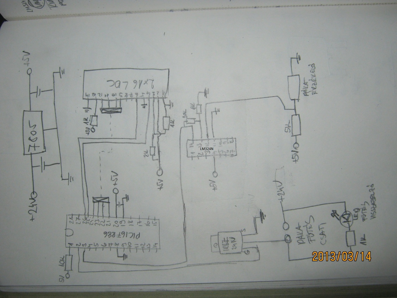

(#) djadji válasza (Felhasználó 15355) hozzászólására (») Márc 14, 2013 /
A lényeget hagytam ki majdnem. Működik a kapcsolás!
Szépen egy kijelzőre kiírja a kért, és a valós fokot (kb jók is az értékek), és ha a valós 5 foknál jobban eltér a kért-től, akkor be, illetve kikapcsol a páka.
Szerintem egészen használható.
Lerajzolom a kapcsolást (most próbapanelen van), és feltenném.
Ha megnéznétek, mit lenne érdemes még hozzátenni (vagy mit rontottam el és csak véletlenül működik), örülnék neki.

ÉS akkor a kép a kapcsolásról!
Remélem ki lehet nézni. Próbapanelen van, ott állítgatom össze, és ha működik, akkor szedem le a rajzot róla (Ez is vadbaromság igazából, hogy terv nélkül dugdosom össze. Elképzelés van azért, csak kész terv nincs)
Remélem nem hagytam le róla semmi lényegeset.
Jelenleg működik, de szívesen veszek minden kritikát, tanácsot, kiegészítést. (megj: ez egy "kattogós weller")
És egy kép a valós kinézetről. (néha csodálkozom, hogy az asztalomat megtalálom )
(#) proli007 válasza djadji hozzászólására (») Márc 15, 2013 /
Valamikor voltak műszaki könyvek és volt Műszaki Könyvkiadó sőt tagság is volt kedvezménnyel. Amikor még a tudás nem árucikk volt, és úgy gondolták, hogy aki tanulni szeretne annak legyen lehetősége, majd később megtérül. Bár a legtöbb fordítás volt, oroszról, azok meg az angolszász irodalomból fordították. De volt.. Hogy ma mi van, arról fogalmam sincs, viszont itt a háló. Ilyen lehetőség még sosem volt, csak a sok jó információ mellett sok a dezinformáció is. Azt sajnos tudni kell kiszűrni. De oktatással kapcsolatos honlapok is vannak, azt azért "forgatni kell". Nekem az a mottóm, hogy "A legbonyolultabb dolgok is apró egyszerű problémamegoldások halmazából áll." Ezeket egyszerű paraszti logikával el lehet magyarázni és megérteni sem gond. De viszont ebből több ezer van egy témakörön belül. Ez nehezíti a tudás megszerzését. Azt viszont el kel felejteni "hogy ezt már rég tanultuk", mint amit annyiszor hallottam már.. De off-nak vége..
A kapcsolás jó addig, míg a Fet-et hébe-hóba kapcsolgatod. De PWM szabályozás így felejtős. Egyébként a Fet Gate-Source közé, egy ellenállást kel kötni, mert amíg a proci Reset alatt van (pld. bekapcsoláskor) addig a PIC portjai bemenetként funkcionálnak. Vagy is lebegnek. Így a Fet könnyen hasmenést kap, mer "szabályozható ellenállás üzemmódba" kerülhet. A 100W-tól még a füle is világítani fog.
Egyébként a tápot nem rajzoltad le. A pákának nem kell szűrni a 4,5A áramát. Az nyugodtan mehet az egyenirányított feszültségről, és egy diódával leválasztva kaphat a stabi tápot. ekkor a táp bemenetén csak a PIC áramfelvételének megfelelően kell szűrni csak.
üdv!
(#) djadji válasza proli007 hozzászólására (») Márc 15, 2013 /
Igen. A bátyám véleménye, hogy a tudás tiltott, az elektronika eretnek lett
Igen a leírásod alapján már én is rájöttem, hogy a PWM egyenlőre felejtős. a Gate-source-t bekötöm, köszi az ötletet.
Viszont ez a táp dolog nem volt betervezve. A 24V-ot kötöm rá a pákára, és ugyanez megy a stab kockára is. A 7805 elé kellene egy dióda, meg szűrés? Most vadászok kapcsolási rajzokat, hogy megértsem a dolgot...

Egy kérdés: a páka ugye időnként felvesz 4,5 A-t. Ezt (gondolom) nem igazán célszerű a NYÁK-on vezetni, olyan széles csíkokon, mint amin a PIC jelei mennek, igaz? Akkor ezt hogy lehet megoldani? Pl a IRLZ24N-nél. Az legyen légszerelt, és akkor kellően vastag vezetéket tudok használni, ahol a páka fűtőárama megy? Vagy milyen megoldást szoktak használni ilyenkor?
Ha csak ki-be kapcsolgat a Fet, lehet huzalozni. De sokkal egészségesebb, ha a nyákon van, ügyelve arra, hogy a testáramok ne menjenek keresztül a PIC GND vezetékén. De miért nem nézed meg a DC/DC átalakító topikot, vagy egy PWM-es motorvezérlőt, hogyan oldják meg. De nyilvánvalóan amennyire csak lehet, széles vezetősáv kell, esetleg vastagon ónozva.
