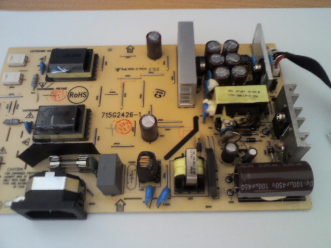

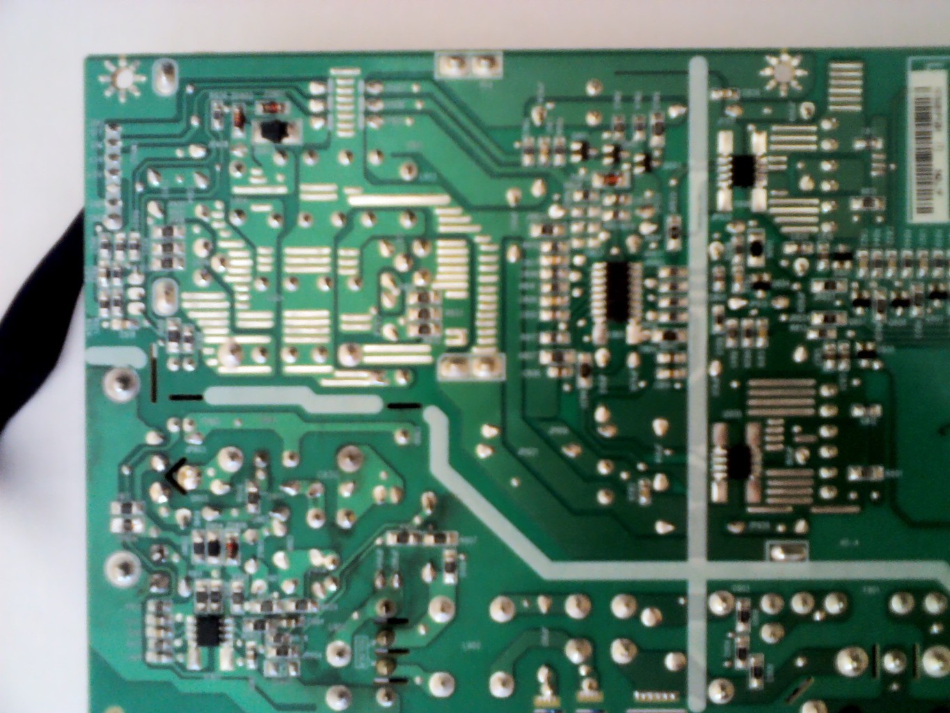

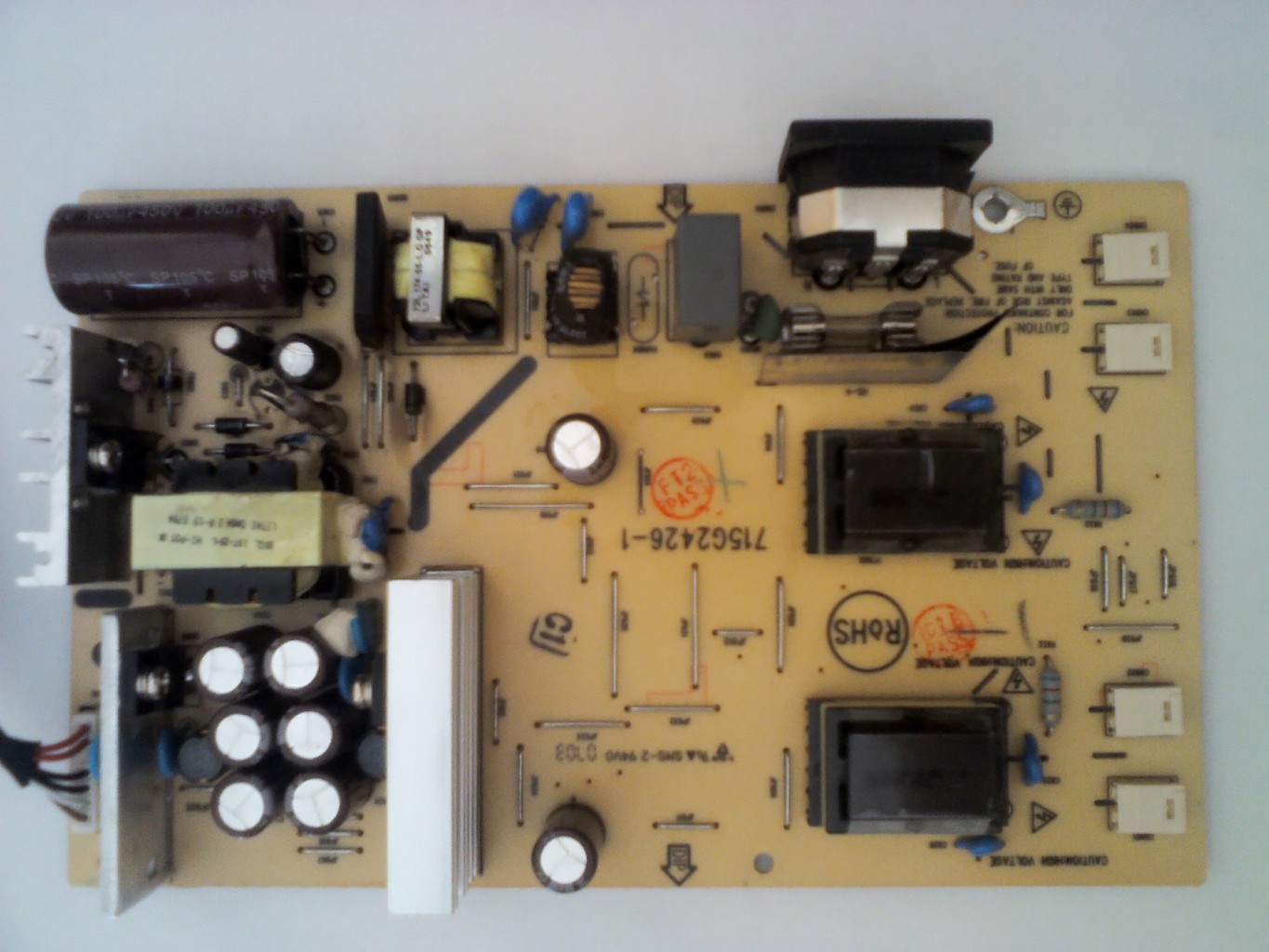

(#) rolandi350 hozzászólása Márc 23, 2013 /
Sziasztok, egy kis segítség kéne.
Van egy Benq fp91g+ monitorom.
Bent a 25 fokos szobába ha bedugom 1x felvillan a zöld led és annyi semmire nem reagál nem kapcsol be.
Viszont ha a monitort 15 fok alá hűtöm akkor bekapcsol és megy minden gond nélkül.
Mi lehet a probléma?
Nagyfesz kondit kicseréltem semmi változás.
Egyébként ez a tápegység van benne-> Bővebben: Link
Szerintetek mely benne lévő alkatrésznek van olyan tulajdonsága, hogy ha elromlik akkor hidegben megy de szobahőn már nem?
Esetleg ha további infó kellene esetleg képek akkor tudok csinálni.
