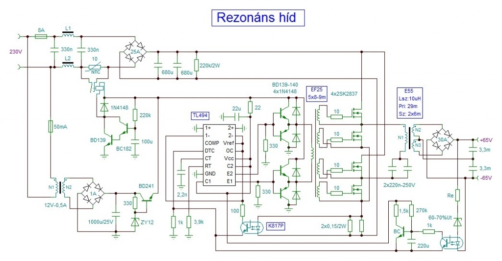

Üdv.Ge Lee-nek állítólag van itt a topicban egy ehhez hasonló csak rezonáns tápja.Tudja valaki hol van mert én nem találom meg már gülüznek a szemeim is...

Ezta tápot meg lehet csinálni kvázirezoánsra, ha:
- A trafó primerével sorosan beraksz egy kondenzátor
- Ennek és a trafó szórt induktivitásának értékét belövöd úgy, hogy a kapcsolófrekvencián rezonáljon (vagy a kapcsolófrekvenicát állítod a Thomson-képlet szerinti freki).
- Az értékeket belövöd úgy, hogy a a névleges telejsítmény felett a a rezonánskör korlátozzon
- További áramfigyelő alkalmazásával megakadályozod, hgoy a rövidzárnál a rezonáns kondi feszültsége a végtelenbe nöjjön
Extra:
- A trafó mágnesező induktivitását belövöd úgy, hogy a két félhíd ZVS kapcsoljon

(#) Ge Lee válasza Csongi_ hozzászólására (») Márc 25, 2013 /
Igen.
(#) Ge Lee válasza saraha hozzászólására (») Márc 25, 2013 /
Csak ötöt kellett lapozni a képek között és ott volt. A különbség csak annyi, hogy beteszed a trafóval sorba a rezonáns kondit. Azért van kettő párhuzamosan mert így könnyebb az értéket beállítani, nem kell az üzemi frekit eltekerni. A PC tápok zavarszűrőjéből bontott 220nF-os X kondiból tettem bele kettőt, ezzel pont jó lett.
A védelem jó így sönttel meg optóval ahogy van, csak kell tenni utána egy 555-öt, ami rövid ideig még tiltásban tartja a vezérlést. Ezt persze ki kellene kísérletezni (talán néhányszor 10 vagy 100ms), hogy a fetek is elbírják még a rövid túláram csúcsokat (totál zárlat esetén), de azért a táp el tudjon indulni, illetve a szekunder oldali optós lekapcsolás időállandójába is bele kell férni (vagy azt is meg kell növelni), mert különben tiltásba kerül a vezérlés és ott is marad. Mivel kicsi (10uH) a trafó szórása, a rezonáns kör korlátozása nem védi meg a feteket, viszont cserébe nincs a rezonáns tápokra jellemző nagy feszültségesés. Ezt kell kompenzálni az optós-555-ös trükkel.

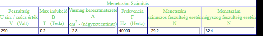

Sziasztok! Új nap új kérdés.Ebben a menetszám számoló táblázatban nem veszi figyelembe a vasmag Al (fajlagos induktivitás) értékét valaki meg tudná magyarázni hogy miért.Előre is köszi.
A hozzászólás módosítva: Márc 25, 2013
(#) _vl_ válasza atti2010 hozzászólására (») Márc 25, 2013 /
Mert az indukció (B) szempontjából nincs jelentősége, az Al érték csak az induktivitás (L) értékét befolyásolja.
(#) atti2010 válasza _vl_ hozzászólására (») Márc 25, 2013 /
Ezek szerint az Al -nek nincs kihatása a menetszámra csak a mag telítődési pontjára ha jól értelmezem, bocs a sok idióta kérdésért de elolvastam pár leírást de sok mindenre nem kaptam választ.
(#) schnappy20 válasza atti2010 hozzászólására (») Márc 25, 2013 /
http://wiki.ham.hu/index.php/Induktivit%C3%A1s
Remélem segítettem! lényeg mikor induktivitás méretezel akkor kell az Al amit a gyártók megadnak a könnyebb számolásért, de mivel te trafót szeretnél méretezni oda nem kell az Al!
Al-nek nincs köze a magtelítődéshez!
