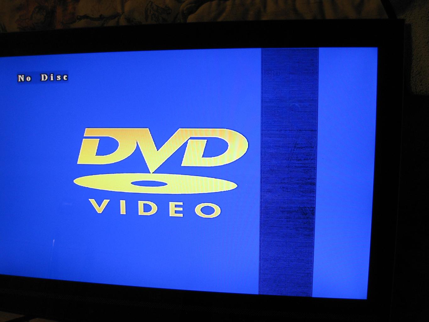

Sikerült hozzájutnom potom áron 3db Dual G-2410FH-D-DVB-T típusú LCD tvhez. Ezek új gyári hibás tévék. Mindnek ugyanaz a baja egy függőleges csík van a kijelzőjén de mindegyiknek máshol. Van hogy egymás mellet kettő is. A második képen a panelra felforrasztót vezetékhez ha hozzáérek 3 másodpercre akkor megszűnik a hiba egy pár percig. A másik tv-én meg ahogy bemelegedik szinte el is tűnik. Kérdés javítható-e vagy cserélni kellene őket?
Kijelzőcserések és nem véletlenül jutottál hozzájuk poton pénzért...
Ha nem rongálod meg a cof-ot és a getter felületet, akkor gyári minőségben javítható. De akkor tényleg ne búvárkodj bele, mert komoly háteret igényel.
Ha gondolod keress magánban. A hozzászólás módosítva: Márc 24, 2013
Nem baj ...ha nem bántja akkor gyári minőségben javítható.
Gyári ragasztó alapanyag felhasználásával a gyártási technológia szerint.
Ha ismered a kijelző működését /részletesen/ és a gyártási technológiát, /hogyan készül/ meg a a különböző anyagok viselkedését, "áramkörbe" akkor már csak az lesz a bonyolult, hogy hol tudod beszerezni, a ragasztót, és a szükséges profil anyagokat.
