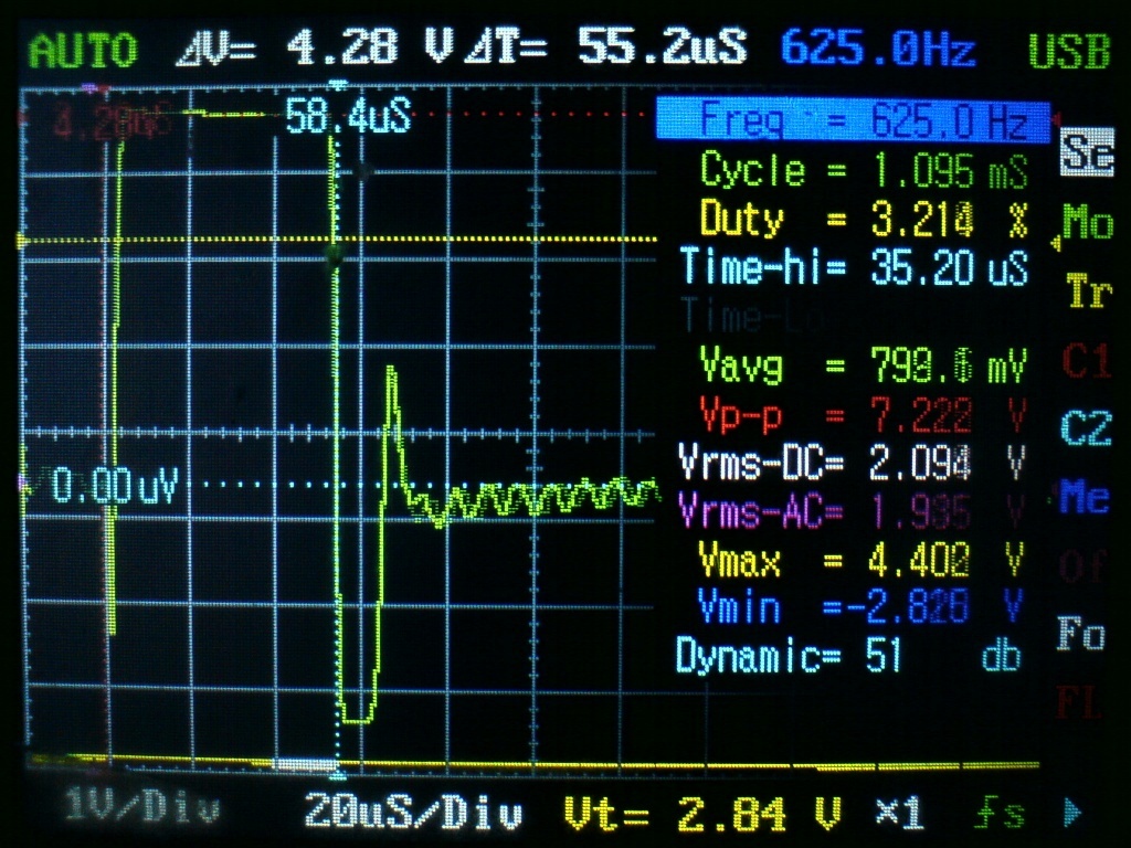

Szervusz!
Az 5534-es kimenetén ilyen jelalakkal az enyém működik, de elvileg akkor ideális, ha az a kis tüske épp eltűnik. Ezt a sönt értékének változtatásával tudod befolyásolni. A tekercsen mért jeled rendben van. Az offszet potival az 5534-es kimenete és a GND közötti feszültséget lődd be 0-4 mV közé.
(#) hangya válasza fogó hozzászólására (») Márc 14, 2013 /
Köszi a gyors választ. A söntről olvastam már , most 330 ohm van berakva, de ezt a lecsengést nem tudja a szkóp kimutatni, butácska egy kicsit.A pár mV-ot beállítom az 5534-en, de miért nem találok jelet a másik műv erősítőn? Tudom így nem egyszerű a dolog. A 7660-as pl a -5V helyett 4,8V-ot állít elő. Bezavarhat ez is? Az 500Ft-os IC-től többet várna az ember. Köszi
(#) fogó válasza hangya hozzászólására (») Márc 14, 2013 /
A sönt értékét érdemes lenne potméterrel kikísérletezned. A 7660-as nekem is csak -4,8V, az nem lesz gond. A +5V (vagy kicsit kevesebb) megvan? Az IC-knél ellenőrizd, hogy kapnak-e tápfeszt. Az IC-k lelki világát én ennél jobban nem ismerem.

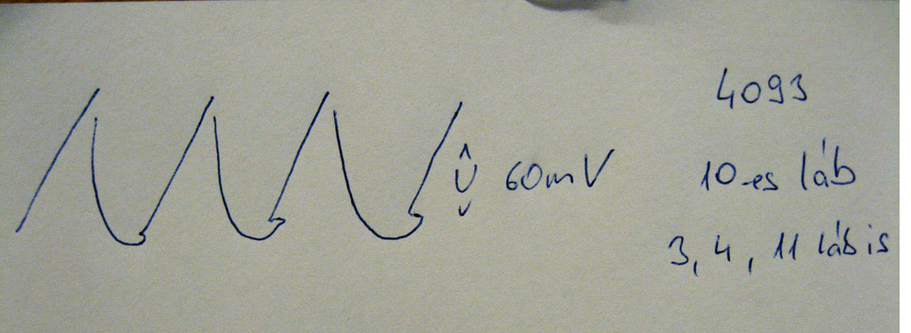

Átnéztem még egyszer, úgy tűnik minden a helyén van. A 4093-as kimeneteiről csináltam képet, mindegyiken ugyanaz a háromszögjel van. A Delay poti tekerésével nem láttam változást a kimeneten.
A 4066-os 1-es és 13-as lába megkapja a jelet ,de a kimenetén nem látok semmit. Itt milyen jelet kellene látnom?
A söntöt is próbáltam változtatni, eredetileg 330ohm , de 150 , és 480ohm-nál se láttam változást.
(#) mateatek válasza hangya hozzászólására (») Márc 15, 2013 /
A 4093-as kimenetén szabályos négyszög jelet kell látni, 10 V cs-cs feszültséggel.

Leellenőriztem , nincs zárlat, de így hogy mondod , négyszögjelnek kell lennie, megnéztem a tranzisztor
bâzisàt. Ide megérkezik a n.szögjel ,de a kollektorárról már a 3szög jel megy a 4093 ra. Akkor itt lesz
valami gubanc. A 2 ellenállás és a tápfeszek is jók a tranzisztor körül. Holnap beteszek ide bc212 -t,
hátha megjavul. Köszi a segìtséget.
(#) mateatek válasza hangya hozzászólására (») Márc 16, 2013 /
A Q1 kollektorán négyszög, de a C9 után már csak egyfajta háromszögjel látható.

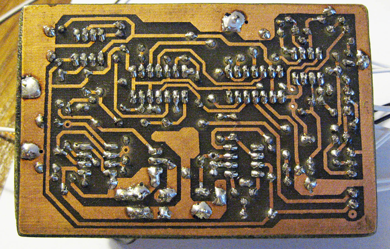

A tresholdad jól működik, de alapzaj fütyülés nem lehet. Ez adódhat a földhurokból, vagy valami elkötésből, forrasztásoknál látok pár lyukast, hőmérsékleted jó, de az ón kicsit sok.
Nem ismerem ezt a panelt, én nem ezt a verziót építettem, de ez a telepanel a földhurokkal...szóval nem egy tv vevő ez, szerintem több gondot okoz, mint hasznot.
(#) fogó válasza Yowie hozzászólására (») Márc 19, 2013 /
Nekem is ez a nyák van, elvileg működnie kell. Viszont abban már nem vagyok biztos, hogy a felső részén is kéne lennie vezető rétegnek...
A tekercs vezetékei sem jó ha összeérnek, valami biztosabban szigetelt megoldás kéne. Az 5534-es mellől hiányzik egy 100pF-os kondi, illetve a 4093-as melletti 1nF-os is rosszul van betéve. Hasonlítsd össze ezzel a rajzzal, így biztosan működik, legalábbis nálam. Az 5534 feletti 12ohmos jól van bekötve? A söntöt meg potival próbálgasd.

A 100pF kondit próbáltam , de kivettem, a panelt kicsit át kellett alakítanom ,mert nagyobbak voltak a kondik. A panel másik tele oldalát 1 ponton kötöttem össze a testtel, így nem kellene problémát okoznia szerintem.
(#) Yowie hozzászólása Márc 19, 2013 /
A földhurkot mindig meg kell szüntetni, ugyanis nem mindig okoz problémát, de ha okoz, nagyon nehéz rájönni. Itt akár az is lehet, a földhurok nem okoz gondot egyébként, de ha a panel másik oldala is oda van földelve, akkor többszörös a hurok és az okozhat, létrejöhetnek más földhurkok a vezetékek földelésével és akkor megint csak problémát okoz. Ez annyira alap dolog, hogy másodikos koromban sikerült megtanulni. Hagyjuk meg ezt a luxust a gyáraknak, akik ki tudják ezt kísérletezni, méricskélni, és van hozzá egy rakat jól fizetett tervező és tesztelő és hatalmas műszerpark. Persze a panelnak lehet ezer más hibája, egyszer itt vitáztunk valakivel napokig, aztán 2 hét múlva talált egy zárlatos forrasztást....

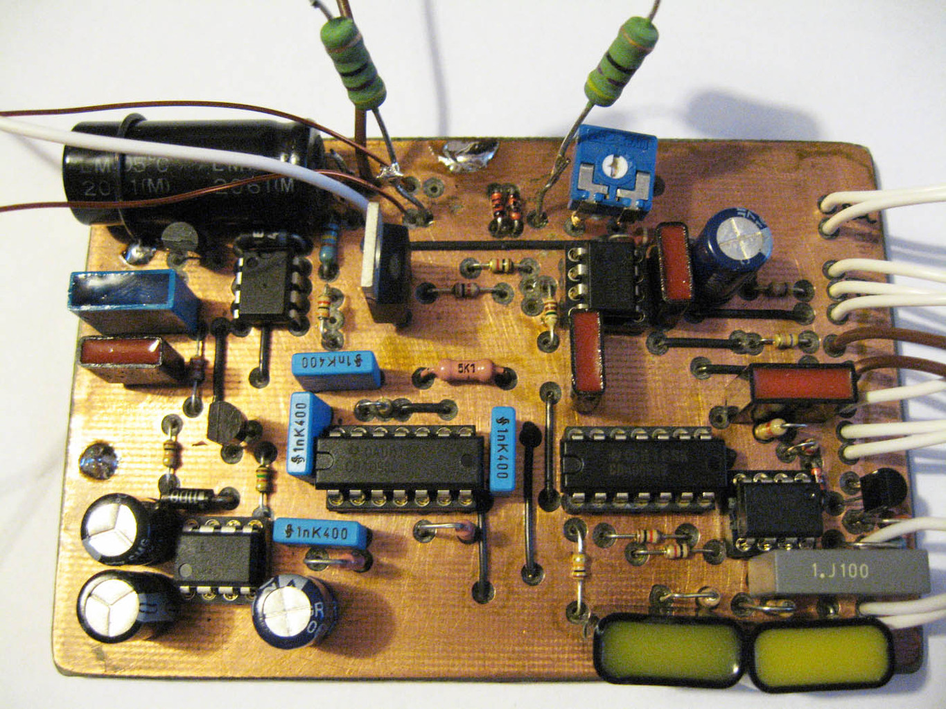

(#) Zs_21 hozzászólása Márc 27, 2013 /
Sziasztok! Lassan de biztosan haladok a TGSL-el mellékelek képet is,a fejkábelnek szánt vezetékről is rakok képet,szerintetek jó lesz ?
