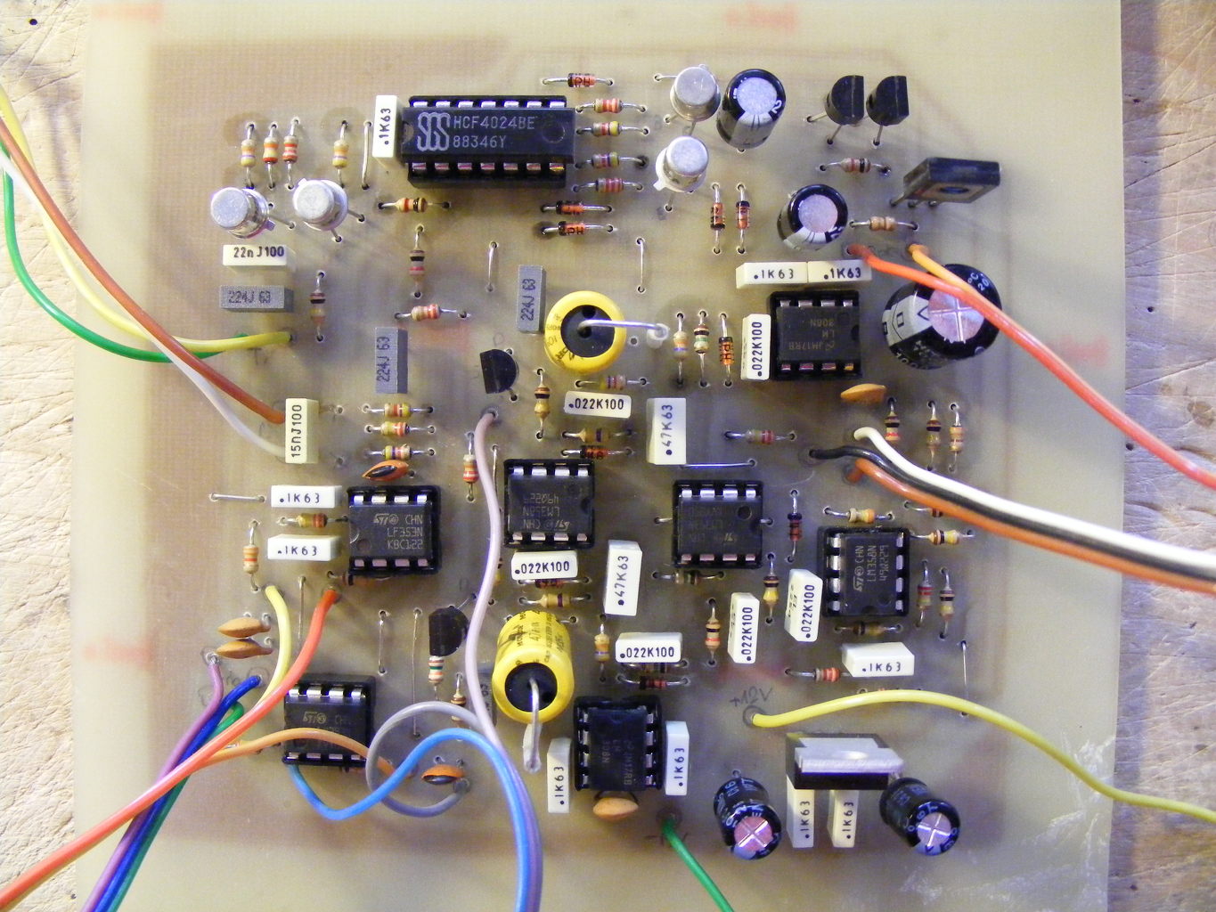

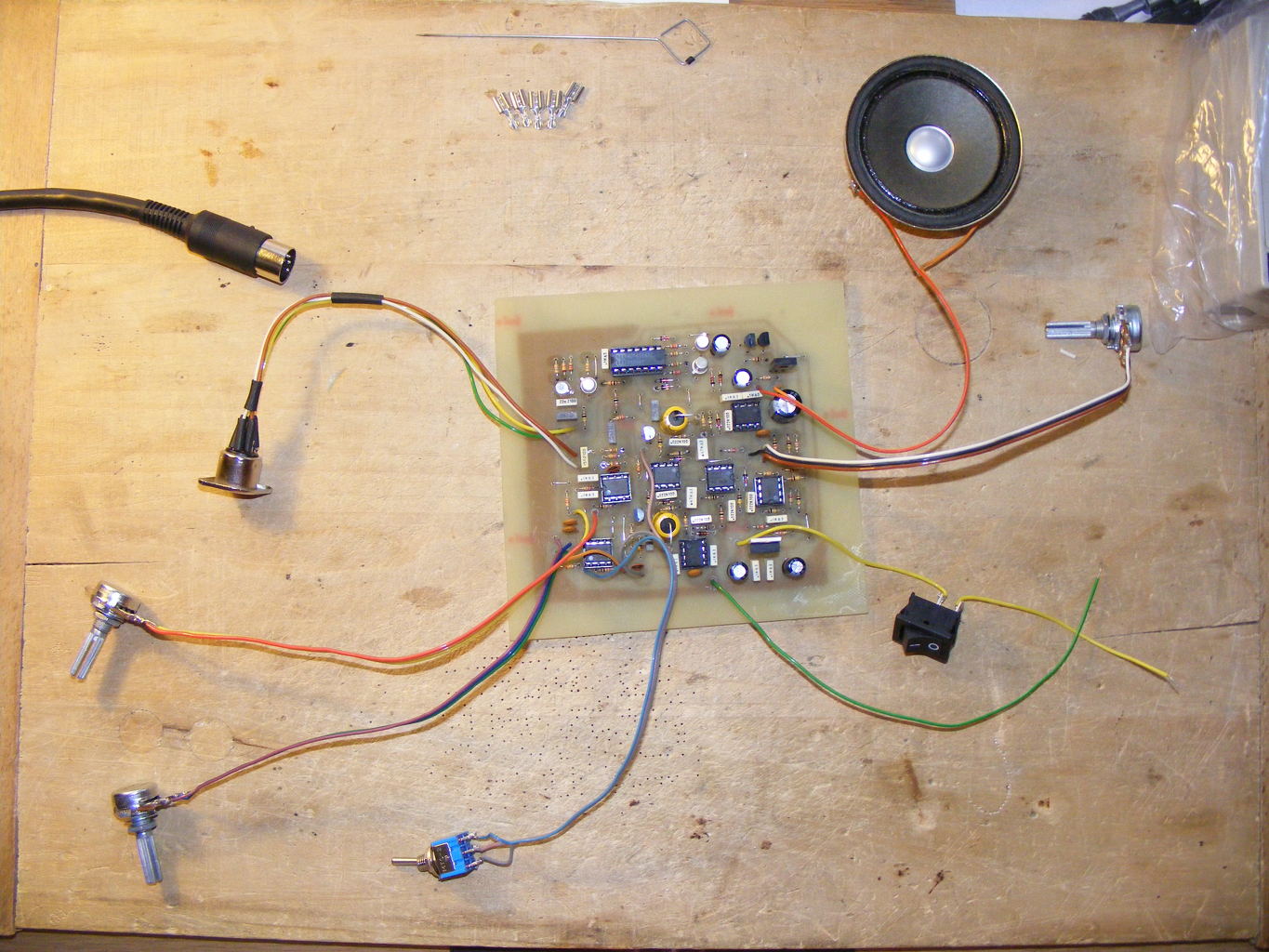

(#) Zs_21 hozzászólása Ápr 1, 2013 /
Sziasztok! elkészült a TGSL-nyák plusz a a két tekercs,először csak a TX-et kötöttem rá.bekapcsoltam a gépet ,adott hangot is,de ha bármelyik poti vezetékéhez hozzáérek vagy a fejkábelhez akkor sípolni kezd,csak a sens poti nem csinálja.Ha valaki találkozott ilyennel írjon.Az eddigi segítségért és a dokumentációért köszönet mateateknek.Csatolok néhány képet,ha valaki észrevenne valami hibát az írjon.csak egy kezdő vagyok.
(#) mateatek válasza Zs_21 hozzászólására (») Ápr 1, 2013 /
Már privátban is föltettem a kérdést, itt is fölteszem.
A tápfesz konverter működik? Van negatív tápfeszed? Megmérted?
(#) Zs_21 válasza mateatek hozzászólására (») Ápr 1, 2013 /
igen működik a tápfesz konverter és van negatív tápfesz .
Ha az működik, akkor rezeg az oszcillátor, van jel az adó tekercsen.
Ha a vevő tekercs pontjait rövidre zárod, és akkor is jelez mindenre, akkor valami rejtélyes hiba van.
Az adó tekercs árnyékolása testre van kötve?
ha rövidre zárom a vevő tekercset akkor nem jelez semmire.a 7808 be oldalán 12,6V a kimeneti részén 7,97V a c5-ös kondinál -5V-van írva és 6,37V-ot mérek.
A feszültségek jók.
Most jöhet a szkópos beállítás. Ha a fejkábelhez hozzáérsz, és bejelez, akkor az nem fejkábel. Vagy nem jól van az árnyékoló harisnya bekötve.
