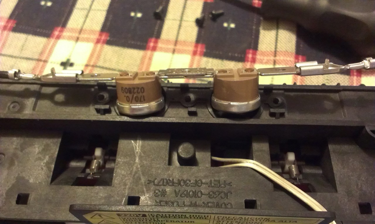

Üdv mindenkinek. Van egy Samsung SCX-4300 multifunkciós lézer nyomtatóm.
Hibaüzenetet ír, amit sikerült kiderítenem h. a Fuser egységgel van gond, azon belül a két termosztát adta meg magát. Kérdésem az lenne hogy hol lehet ezt az alkatrészt beszerezni? 170 c. fokon nyit 108-oz zár. az alkatrészről kép mellékelve. Előre is köszönöm! |
