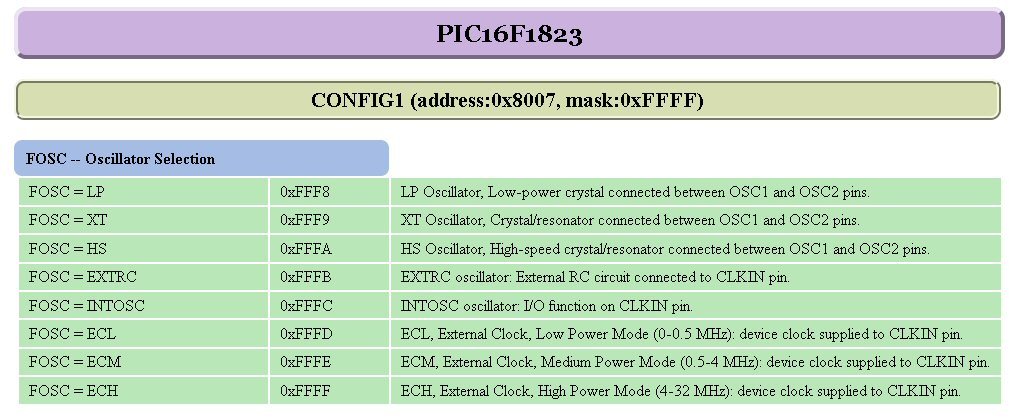

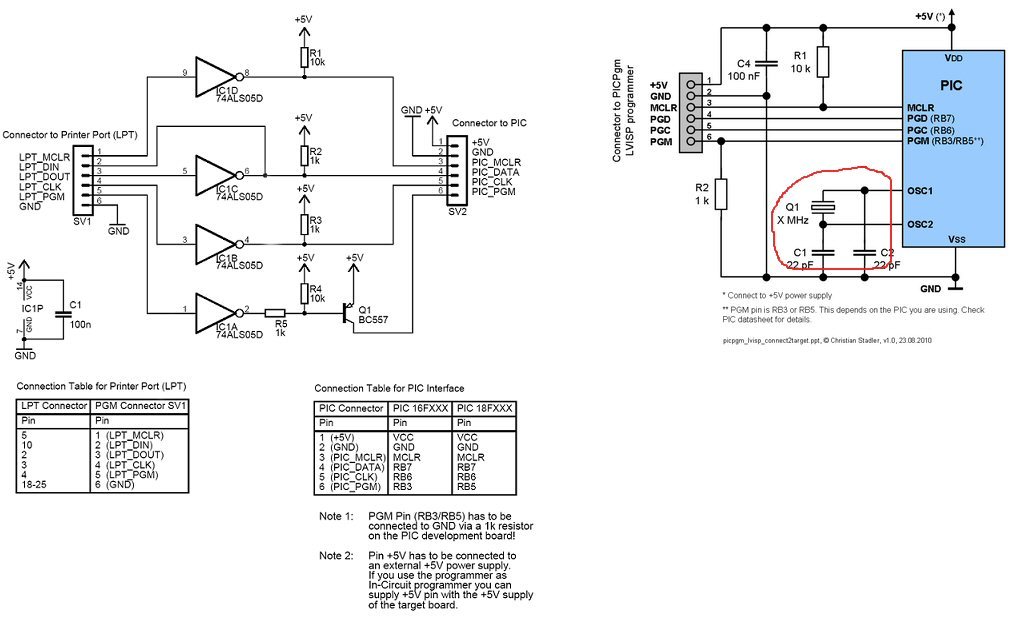

Pic16F1823-mat szeretnék programozni a csatolt kapcsolással. Ha jól értelmeztem az adatlapját, belső kristállyal rendelkezik. Így elhagyható a pirossal jelzett rész?
(#) zenetom válasza kzolt hozzászólására (») Márc 25, 2013 /
Van belső oszcillátora (de nem kristály), így igen, elhagyható a külső kristály (persze a konfigbitet megfelelően kell beállítani (FOSC = INTOSC).
Szerk.: most nézem, a kapcsolás csak egy LPT-s programozó

(#) Hp41C válasza kzolt hozzászólására (») Márc 25, 2013 /
A programozás idejére egyik pic -nek sem kell a külső kristály. Kétszer is nézd meg a típusszámot: A PIC16LF1823 tönkremegy az 5V -os feszültségektől...
Mivel a Vdd -t fixen kapja a kontroller, a belső órajel használata és a MCLR funkció letiltása és a PGC és / vagy a PGD láb kimentnek programozása a program elején megakadályozhatja a későbbi újraprogramozhatóságot.
