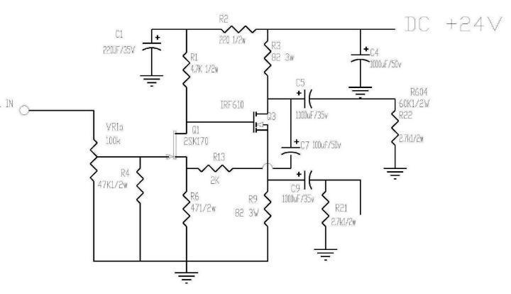

(#) elyelibator válasza Bassmester hozzászólására (») Márc 28, 2013 /
Hello. Az első az a kapacitásszorzó, a második meg az A osztályú Mayan újabbik verziója. A tápról nincs kapcsrajz, mert az egy egyszerű szimmetrikus táp szűréssel. Köszönöm a segítséget.

(#) elyelibator válasza elyelibator hozzászólására (») Márc 28, 2013 /
(#) proli007 válasza elyelibator hozzászólására (») Márc 29, 2013 /
"A osztályú erősítőknél, ez jobb mint a feszültségstabilizátor, mert nem fűt el annyit,.." Jól hangzik, csak nem igaz. Ráadásul mivel jobb az, ha a kimeneti feszültség a bemenetivel (hálózattal együtt) változik, mint ha stabil? Nem csinál kis kondiból nagyot, csak szűr, mint egy RC tag. Energiát nem raktároz csak annyit, amit a pufferkondi tud.
A hatékonysága abban rejlik, hogy a tranyó váltakozóáramú ellenállása nagyobb, mint az egyenáramú ellenállása. Vagy is ha sima RC taggal szeretnénk ugyan ekkora szűrési tényezőt elérni annak nagyobb lenne az egyenáramú feszültség esése. A brummhoz van köze, de a rózsaszín zajhoz nem sok. Kb. ez a valóság, nem a "marketing duma".

(#) elyelibator válasza proli007 hozzászólására (») Márc 29, 2013 /
Hello. És akkor erre most mit reagáljak? Ott a link ahonnan vettem.
Gondoltam hogy előnyös lesz beépítenem a kapcsolásba.
A kisebbik változatát, is zajszűrésre használják, csak az kis értékű kondikkal van és nem nagy teljesítményre. (De tudom az sem zajszűrő, mert az nem lehet az.) Ott a link.
Senkit sem óhajtok félrevezetni. Csakhogy lásd máris töröltetem a hozzászólásom!

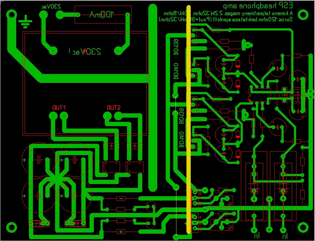

(#) szabónagymester hozzászólása Márc 31, 2013 /
Terveztem egy részleges nyákot, a táp ág nincs még megtervezve, lehet külön egység lesz.
Kérlek Benneteket, nézzétek át, hogy van-e hiba benne, elkötés, vagy ötlet jobb elrendezésre. Az eredeti topográfiát nem áll módomban követni. A műveleti erősítő egy erősítős, ha valaki első ránézésre úgy vélné, hogy felcseréltem az invertáló ill. nem invertáló bemeneteket.
Elvileg TL071-gyel szerelt lenne...
A collektorok összekötése takarásban van, a borda alatt van összekötve, .

(#) Epf válasza szabónagymester hozzászólására (») Ápr 2, 2013 /
A 100 ohm és az IC tápfesz lábai közötti szakaszon a puffer hiányzik (1-1 db 100 µF elko és 1-1 db 100 nF fólia).
Ebben az elrendezésben azokat nem tudod elhelyezni.
A 220 ohm helyesen 22 ohm.

(#) szabónagymester válasza Epf hozzászólására (») Ápr 2, 2013 /
Köszi az észrevételt! A kondikat lehet, hogy be tudom még tervezni, a nagyobb kérdés az volna, hogy a clon a és az eredeti kapcsolás érékei csak a teljesítmény ellenállás és a visszacsatolás ferkvencia szűrű tagja esetén egyezik meg. Ha mégis az eredeti értékeket használom, az minőségben nagyon elüt? Mert Te csak a kimenetnél lévő ellenállásl említed az érték javítást. Melyik kapcsolás értékeire hagyatkozzak?
A 100 kohm 10- szeres erősítést jelent. Ez 300-600 ohmos fejhallgatóknál kellhet ha szabványos a bemenő jel (a jelenlegi DAC -ok bőven efeletti jelet adnak ki).
Elsőre 22 kohm -ot használj. (Fejhallgató és forrásfüggő a dolog.) Ha halk, akkor lépj feljebb 33k , 47k -ra, de szerintem elég lesz a 22k.

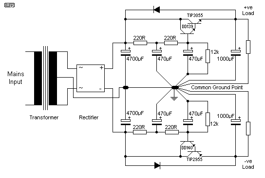

(#) bakos13gab válasza reloop hozzászólására (») Ápr 3, 2013 /
Ügyködtem még tavaly év végén egy fejhallgató erősítőn. Végül is az ESP féle megépítése mellett döntöttem és összeraktam reloop nyákja alapján egyet, ami jól szólt (bár a legutóbbi laptoppos próba alatt földhurok szerű, a bemenőjeltől független alapzajt produkált).
Nagyapámnak készül végül is és úgy döntöttem, hogy egy gatyába rázott PC táp dobozába építem bele. ehhez készítettem az alábbi tervet részben reloop topológiája alapján, de teljesen saját táprésszel. Egy 16VA-es 2*9 vagy 12V-os nyáktrafó fogja ellátni és a szerző ajánlására beleterveztem egy stabilizátor részt is LM317/LM337-el. A kérdésem, hogy van-e esetleg ránézésre kivetnivaló a rajzon (pl. föld elrendezés). A sárga vonal középen a hűtőlemez, ami mindjárt árnyékolja is a hálózati trafót. Hogy hová kötöm, még nem tudom. A trafó alatti vastag vonal árnyékolásként funkcionálna és a dobozházhoz lenne kötve a rögzítőcsavaron át. Mivel a trafó leválasztó, így a hálózati védőföldet csak a dobozra kötném rá, a jelföldre nem.
Most nézem, hogy a - tápágat nem vittem el az OPA-ig. Azt mondjuk a felső BD140 collectoráról vezetném oda, középen.

(#) reloop válasza bakos13gab hozzászólására (») Ápr 3, 2013 /
Szia! Úgy látom rendben lesz, gondos munkát végeztél
A trafó árnyékolását mágnesezhető (vas) lemezzel tudod megoldani.

(#) reloop válasza bakos13gab hozzászólására (») Ápr 4, 2013 /
A műveleti erősítőnek jó a tápzaj-elnyomása. A tranzisztorok és a diódák felhúzó ellenállásai legalább olyan sebezhető pontok. Azért ilyen kis nyugalmi áramnál a sima puffer is tökéletes zajtalan működést biztosít.
A 4,7 ohm emitter-ellenállások miatt kisebb zárlatokat átvészelnek a tranzisztorok, meghibásodásuk esélye minimális. Ennyi esélye akár egy DC védelem meghibásodásának is van.
Ha aggaszt a túl nagy kivezérelt jel, akkor inkább a tápfeszültségből kéne elvenni. Mind a műveleti erősítő, mind a tranzisztorok örülnek ha kisebb jellel kell megbirkózniuk. A közbe iktatott 120 ohm nem minden szempontból szerencsés megoldás.
A diódák és a tápok közötti ellenállás értékével tudod a nyugalmi áramot befolyásolni, melyet az emitter-ellenállásokon eső feszültségből lehet kiszámítani. Igény szerint nem kell tőle sajnálni, magasabb nyugalmi áram esetén csökken a keresztezési torzítás. Igaz jobban is melegszik. Valahol félúton a Canamp felé van az igazság.

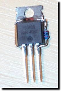

A dióda nyitófeszültsége függvénye a rajta folyó áramnak, ezáltal lehet a tranzisztorok nyugalmi áramába beavatkozni. A stabilizátor előnye, hogy hálózati feszültség ingadozása miatt a hangzás nem változik.
A dióda nyitófeszültségére a környezeti hőmérséklet is hatással van, a tranzisztorokkal azonos légtérben stabil marad működés, mert a tranzisztor bázis emitter diódája ezt hasonlóan követi.
(#) bakos13gab válasza reloop hozzászólására (») Ápr 4, 2013 /
Ezért rakják ezt legtöbbször a bordára vagy helyettesítik egy trnazisztorral. Persze ezek alap dolgok, de hát egyszer meg kell érteni.
Ha itt amper nagyságrendben folyna az áram akkor bizony a tranzisztorra kéne ragasztani. Bővebben: Link
