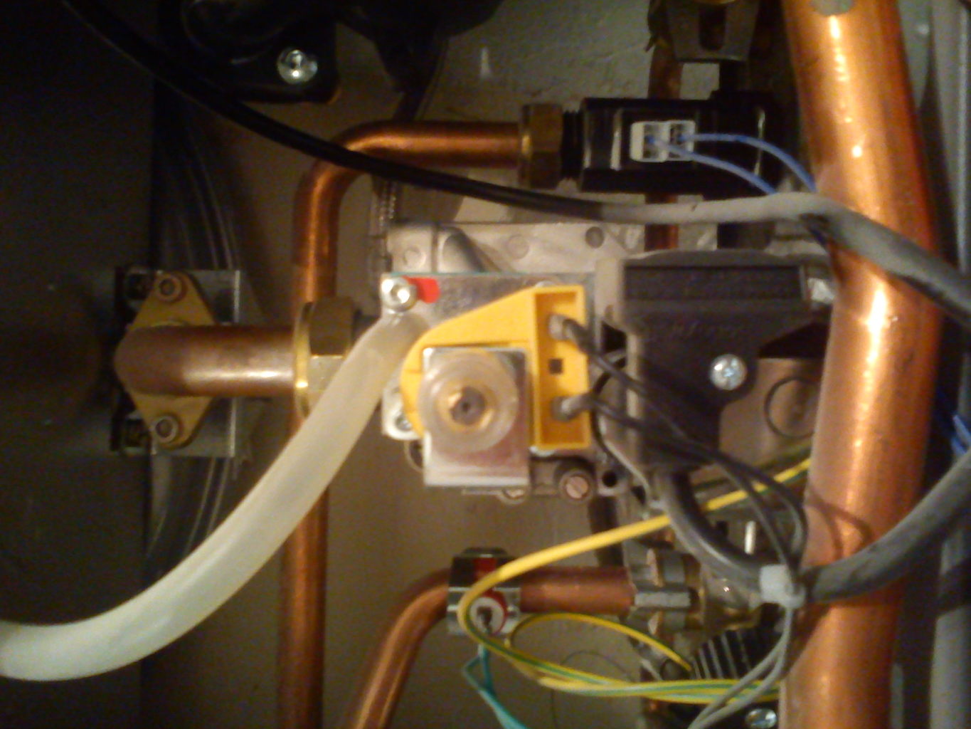

sziasztok, egy kis segítséget szeretnék kérni nekünk egy westen quasar D 24 fi kombi kazánunk van, kb. fél éves de a hibákat ez elejétől fogva csinálja
1. hiba ha normálisan van összerakva nem gyűjt be E03 hiba füst termosztát/füst presszosztát hiba
ezért a gázkészülék beüzemelő kifeszegette a tetején lévő tömítéses zárókupakot és a belső előlap alá rakott két csavart , hogy kapjon levegőt,(tudtommal ez a készülék zárt rendszerű így nem a fürdőszobából kéne, hogy kapja a levegőt amivel elindul ezért van a turbó ventilátor ami megy is) így elindult de pár napja így is hibát ír levettem a külső borítást így elindul de fürdés közben 3-4szer elmegy a meleg víz E03 várunk egy fél percet és elindul
2. hiba digitális panel van a készülékben hiába adok a HMV-re akkor is egy adott fokon szolgáltatja a meleg vizet, ha 35 ami a minimum akkor is 34 fok, ha 55 ami a max. akkor is 34fok ezek miért vannak?
(#) szerviz válasza mendax hozzászólására (») Márc 30, 2013 /
Szerintem két külön gondod is van neked!
Az egyik az E03.
Meg kell vizsgálni, hogy a turbócső teljes hossza, korrigálva a beépített könyökök módosító tényezőivel, milyen hosszúságot adnak ki. Ezt felül kell vizsgálni a gépkönyv adataival, átmérő, hossz, fojtótárcsák.....
Persze, a levegőpresszosztát is lehet hibás, akkor azt cserélni kell.
Vagy a venturi.......de mindezt látni kéne!
No, most látom, hogy te is két pontba szedted a hibákat!
Tehát, a második hibát, a vízhőfokkal kapcsolatosat, okozhatja a készülék belső hibája, amire a gyártó javítókittet adott ki.
Természetesen garanciális javításra akkor vagy jogosult, ha szerződött szerviz üzemelte be a készüléket, mint ahogy a gáztörvény azt előírja.
Ha teszel fel egy képet a gázszelepről, akkor látni fogom, melyik szériáról van szó.
A hozzászólás módosítva: Márc 30, 2013
(#) mendax válasza szerviz hozzászólására (») Márc 30, 2013 /
mellékelve tettem fel képet a gázszelepről
az 1. problémához még annyit, hogy a turbócső max méretet 4m a kézikönyvében nincs semmilyen könyök egyenesen megy ki a tetőn keresztül 2,8m így az szerintem belefér
A gázszelep már a "jószelepes" szériából való, talán nem ő a bűnös.
Két dolgot lehetne megvizsgálni.
A HMV NTC-t - a gázszelep mellett balra, kék vezeték- hátha rossz. Kis erőszakkal megcserélhető egy próba erejéig a fűtési érzékelővel...
A másik, ami lemérendő, a kazánon átfolyó percenkénti vízmennyiség.
Sok esetben csodát várnak ettől az egyszerű, olcsó, sovány kis kazántól!
Jó égőnyomás esetén percenkénti tíz literes vízátfolyásnál a készülék a bejövő vízhőfokon 35 fokot képes emelni. Ez nem sok!
Egy jó keresztmetszetű, új , nem vízköves csőrendszeren simán átfolyik 14-15 liter víz percenként! Ezt nem tudja a 24 kW felmelegíteni.
A turbócsőben ellenőrizendő, milyen folytótárcsák vannak bent. Ha bentmaradt valamelyik, én azt kiszedném.
A másik a venturicső. Láttam már olyant, hogy az első begyújtásnál deformálódott. Akkor csere.
És persze a presszosztát is lehet hibás!
