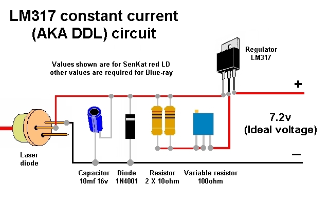

Építettem egy áramgenerátort amivel dvd vörös lézer diódát szeretnék üzemeltetni,de nemgazán lett jó,7.2 v ról hajtóm 2 sorosan kötött 3.6v os mobil akksival,a kimenetén terheletlen állapotban 6.95 7.01 v ot mérek, de ha leterhelem egy 2.5 v os leddel akkor a led világít szépen és nemégki,de ha ráteszek egy 2.5 v os 0.2A zseblámpa izzót aminek ugye 0.2 amper kell azaz 200miliamper az pedig nem világít vele,ezért is gondolom nem lett jó,lézerre megsemertem próbálni,de a 7 v os kimenetet ha leterhelem egy 2.5v os ledel akkor a feszültség 2.45 v ra leesik a led szépen világít. viszont az ellenálásokat rövidrezártam akkor működik 3.6 v ról is és akkor már van benne anyi áramerősség hogy a zseblámpa izzó majdnem fehéren világít,de ienkor már a feszültség 2.70 v ,a led is szépen világít.
Éz a normál működés ?Rátehetem a lézerre nemfog tönkremenni?

Az izzó hideg ellenállása sokkal kisebb, tehát az áram igénye jóval (többször) nagyobb mint ha már izzik. Ezért nem világít. Ráteheted, nem lesz baj.

Köszönöm ! megpróbálom vele holnap
