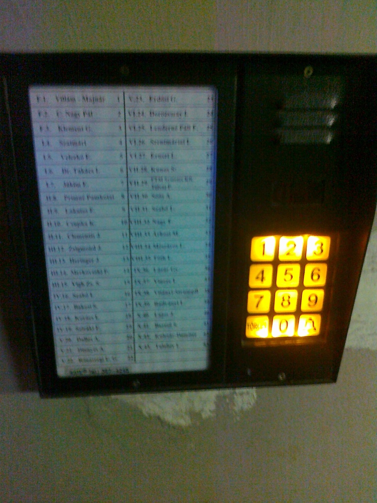

33 lakásos lépcsőházba nem rég LaskoMex Digitális kaputelefon rendszer CD2501 lett kiépítve LaskoMex LM-8 lakas_készülékekkel. A már meglevő gerinc hálózat (három vezetékes: vonal+, vonal- és ajtó csengő) is újra lett cserélve. Furcsa jelenséget észleltem; egyrészt ha a külső kezelő panelről valamely lakásba becsengetnek, nálam is megszólal a csengetés (random módon, egyértelmű következtetés nem vonható le), nem azzal a jellel, mely akkor szólal meg, ha hozzám csengetnek. Ha "szabályos" becsengetés történik, az szaggatott határozott jel, ez a hamis pedig valamivel halkabb, folyamatos jel (minha az ajtó csengőt nyomnák, de attól halkabb, ám jól hallható, és nem áll senki az ajtónál). Ilyenkor valamelyik lakóhoz csengetnek a külső kezelő panelről. Ez a zavaró jel teljesen rendszertelenűl jelenik meg, van hogy napokig sem, van, hogy kétszer is egy nap. A másik számomra érthetetlen jelenség most, a jó idő beálltával jelentkezett. A külső kezelő panelen az érintő kapcsolók jól működnek amíg a nap nem süt rá az egységre. A délutáni órákban (nyugatról éri a nap az egységet, kb. fél öt, fél hat körüli időben) nagyon esetlegessé válik a billenytyűzet működése. Ez nem volt míg rosszabb időjárás volt, most a gyönyörű tavaszi időjárás sorá jelentkezett a probléma. Ha valakinek van tapasztalata a fenti két jelenséggel kapcsolatban, kérem segítsen. Egyébként a beszélgetés oda-vissza teljesen jó, a kapu nyitás is jól működik.
Szia, gondolom még garanciás a rendszer, ne barkácsoljatok, vissza kell hívni a szakit. Ha nem megy, az Arday a forgalmazó, esetleg ott kell érdeklődni.

Igen, természetesen még garanciális a rendszer, nyilván barkácsolni nem fogunk.
Üdv. Mindenkinek!
Még az előző hozzászólásom szeretném kiegészíteni egy kérdéssel azok felé, akik nálam jártasabbak ebben a témában, kérem segítsenek. Hozzászólásomból kimaradt, hogy két beltéri készüléket igényeltem; a szokványos bejárati ajtós készüléken túl egy másikat egy távolabbi zajos helyiségbe (ez a konyha, páraelszívó, rádió használattól nem hallani az előző készülék csengetését.) A LaskoMex Digitális kaputelefon rendszer CD2501 hivatalos leírása szerint a központra lakásonként 2 db beltéri készülék csatlakoztatható (három már nem). Az a problémám, hogy ha mindkét készüléket bekötjük, akkor gerjedés lép fel, melyet nem lehet megszüntetni (a szerelőnek sem sikerűlt) a beltéri egységen levő potencióméterrel. Külön-külön mindkét készülék beállítható.
