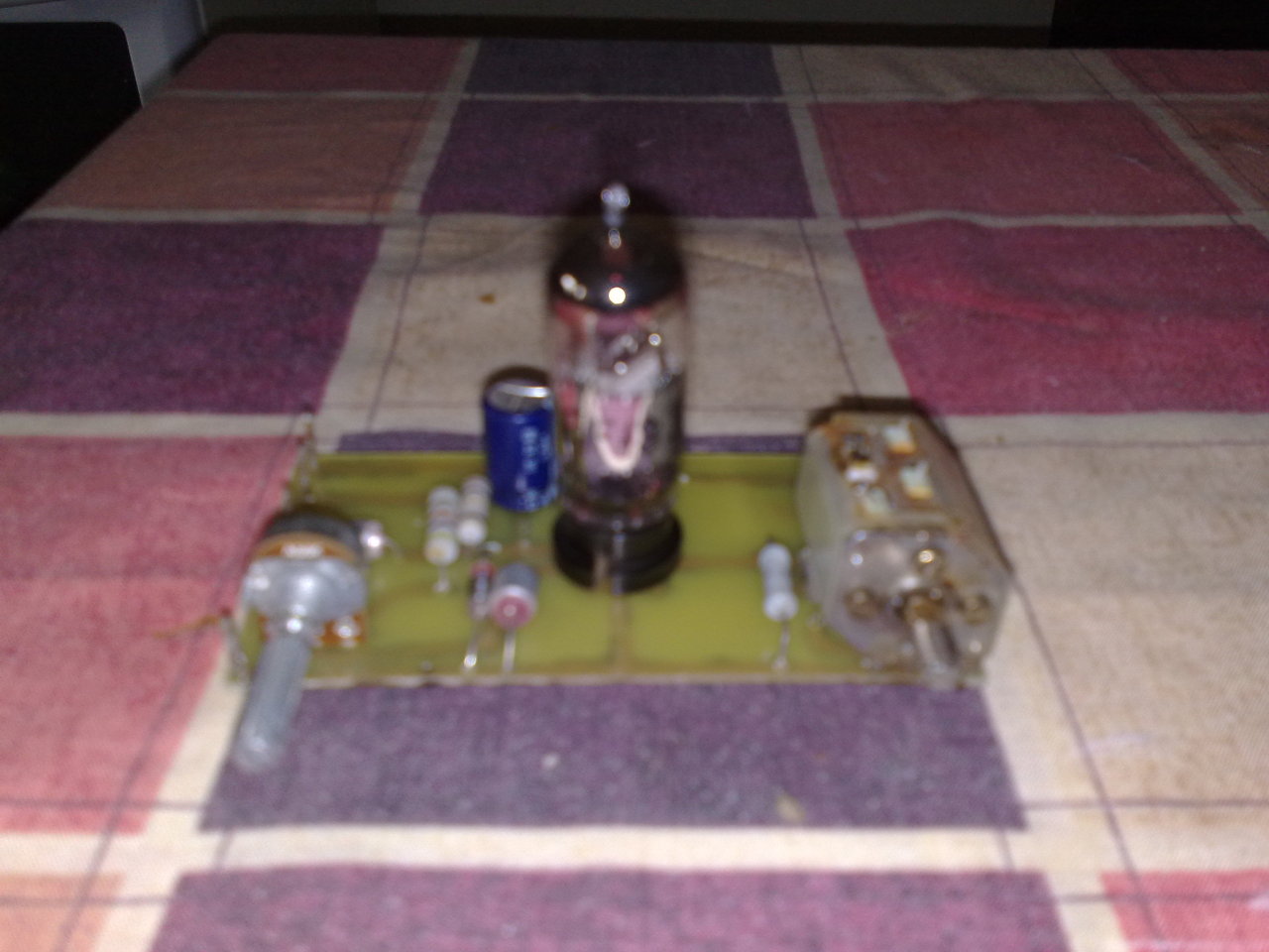

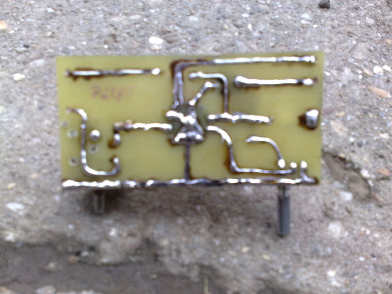

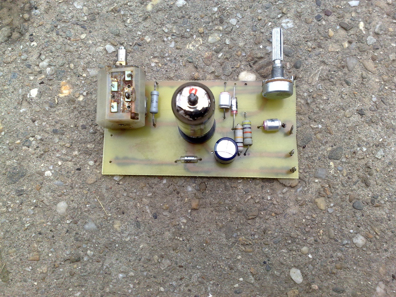

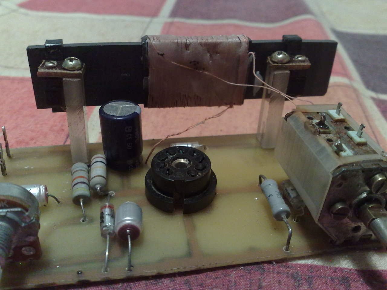

Üdv Mindenkinek!
Próbálkozok a nyomtatott áramkörök készítésével. Az első panelom egy egycsöves audionkapcsolás megépítése lett. Még nincs teljesen befejezve, mert a tekercs nincs elkészítve. Teszek fel képeket.
Tisztelettel Madzagos
A hozzászólás módosítva: Márc 28, 2013
(#) szendi001 válasza madzagos hozzászólására (») Márc 28, 2013 /
Nekem tetszik!

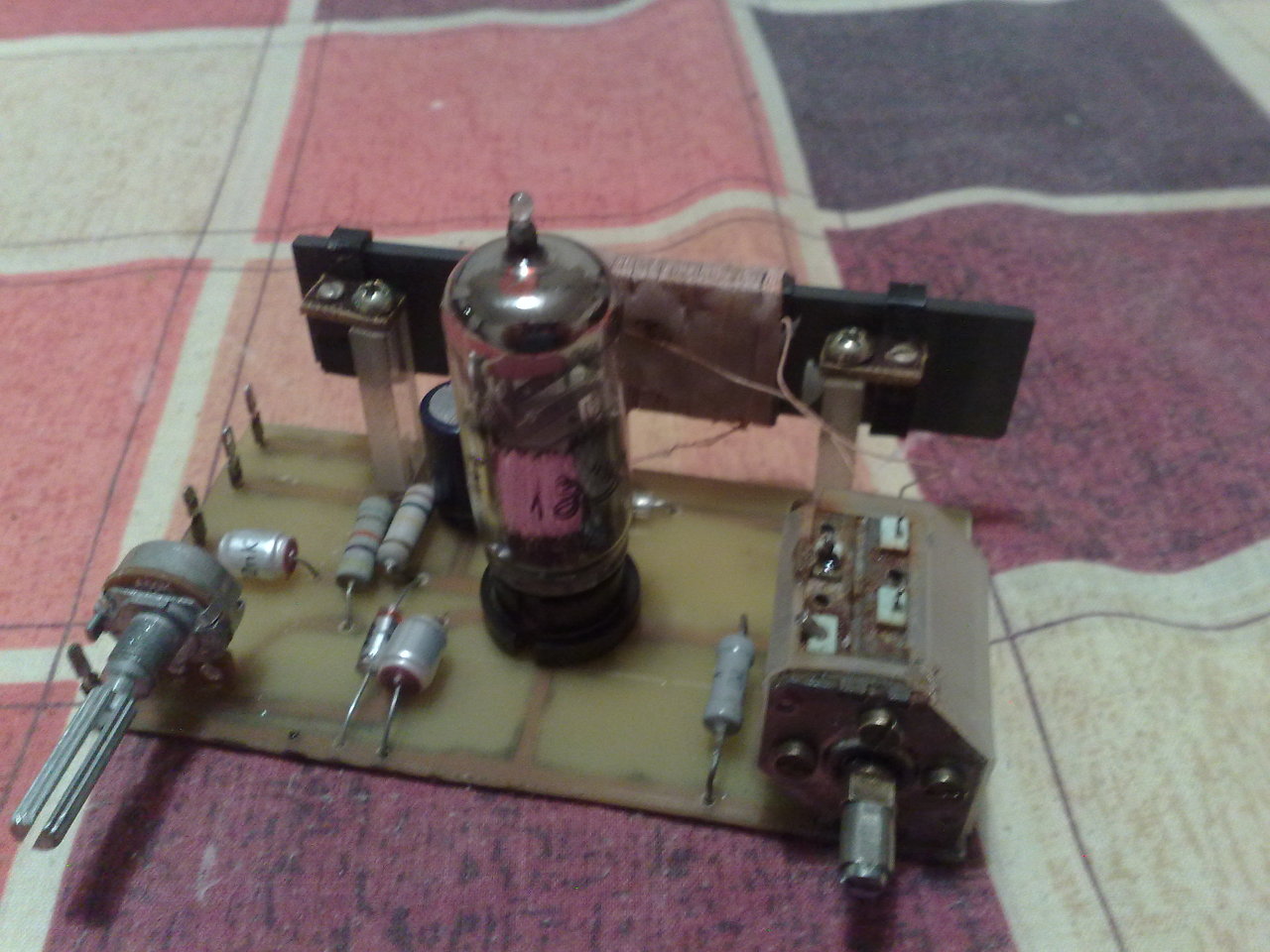

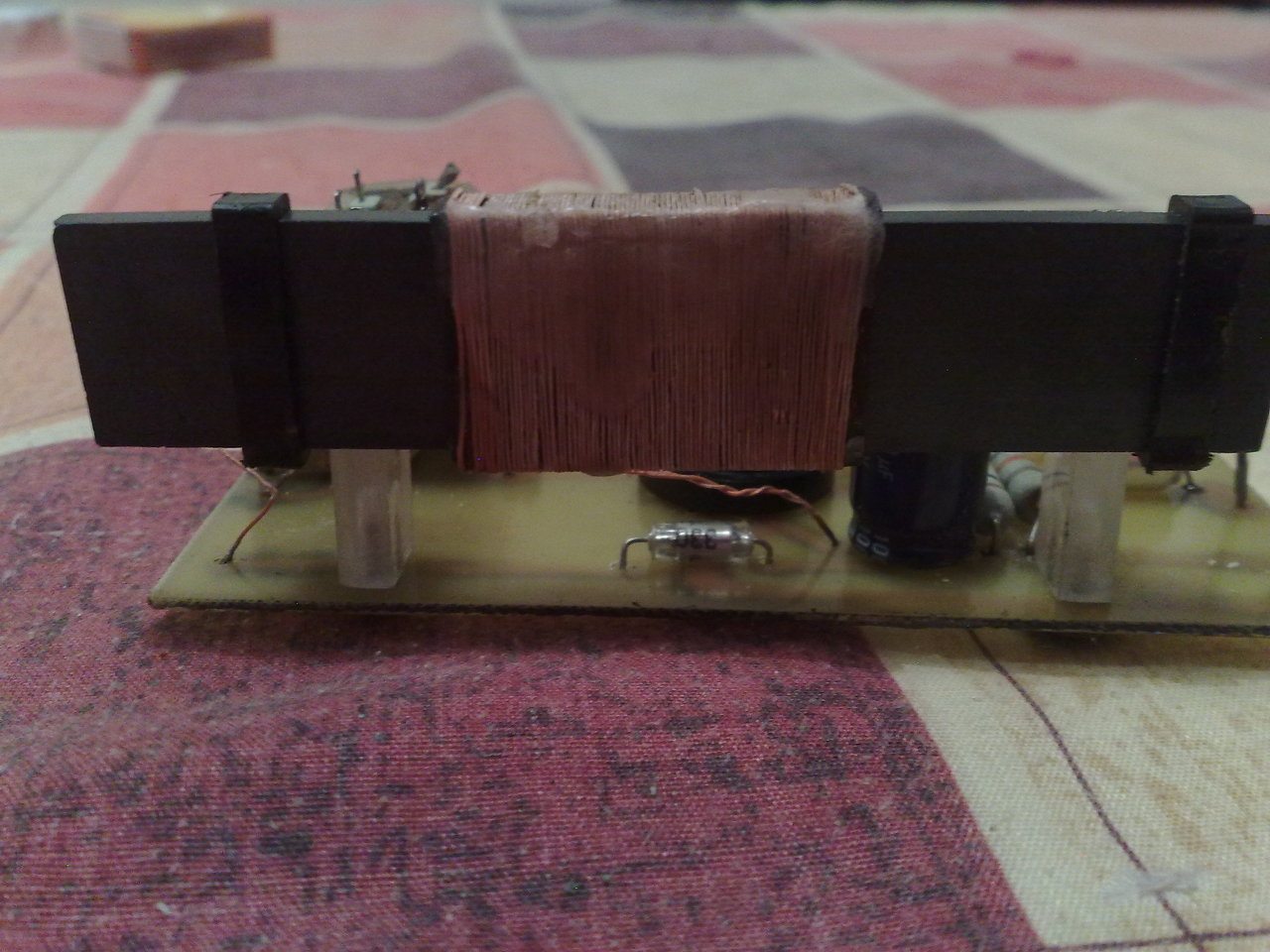

(#) madzagos válasza madzagos hozzászólására (») Márc 29, 2013 / 1
Üdv Mindenkinek
Ma elkészítettem a tekercset is hozzá, fel is szereltem a helyére. Holnap folytatom az összeépítést. Már csak egy végerősítőt kell építeni hozzá.

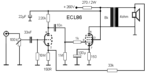

(#) szendi001 válasza madzagos hozzászólására (») Márc 30, 2013 /
Egyre jobb. Milyen lesz a hangvégfok hozzá? A PCF égfok utólag is halk, többször teszteltem. Javaslok nagyobb csövet, PCL86, ECL86, vagy videó PCL85 végcsövek. Bekötéssel vigyázz, mert különböznek. Ezek mindegyikét teszteltem hangvégfokként. 230/12 voltos pár wattos trafó némi kompromisszummal jó kimenő trafónak.
(#) madzagos válasza szendi001 hozzászólására (») Márc 30, 2013 /
Szia még nem gondolkoztam rajta PCL 85-86 os csövem is van.TV kimenő trafó jó hozzá? Előerősítőt nem kell közé tennem?

(#) Vales válasza madzagos hozzászólására (») Márc 30, 2013 /
Üdv, Madzagos!
Nagyon klassz kis készülék, Gratulálok!
Meg érne egy jó kis cikket az építése.
A ferritrúd nagyon ismerős, csak nem egy SOKOL 403-ból való?
(#) madzagos válasza Vales hozzászólására (») Márc 30, 2013 / 1
Nem tudom hogy SOKOLból való-e a ferritrúd nekem a lomok között volt. Ehhez a rádióhoz a potméteren és a panelon kívül minden a lomokból van.Újrahasznosítás!
(#) sz_ferko válasza szendi001 hozzászólására (») Márc 30, 2013 /
Egyetlen PCf82-vel meg lehet építeni úgy, hogy tartalmazza a visszacsatolt audiont és a hagfrekvenciás erősítőt. Jó szelektivitást és hangszórós vételt biztosít. Bővebben: Link
