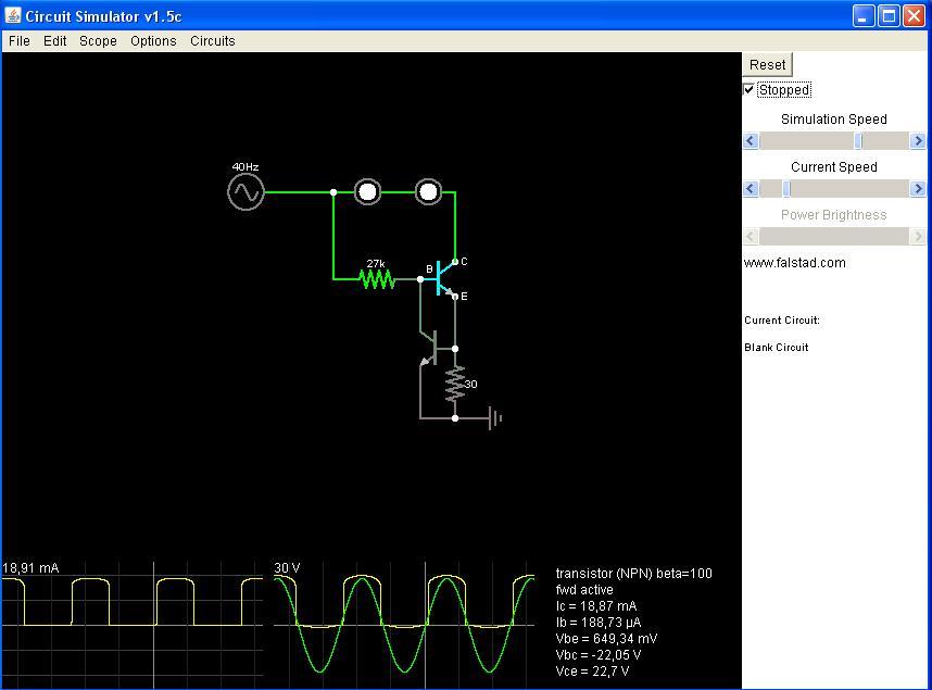

Egy LED-es áramgenerátort akarok építeni, a csatolt kapcsolás alapján, de tranzisztorméretezésben még bizonytalan vagyok. Megerősítést szeretnék kérni: én BC547B (NPN) tranzisztort néztem ki neki. Az elég lesz? BC557B (PNP) tranyóval is meg akarom építeni (persze figyelembe véve a fordított áramirányt). Az is bírni fogja? Kösz.
Szia! A tranyó még akár ki is bírhatná, de a lednek biztos nem fog jót tenni a 30v körüli záróirányú előfeszítés. Szerintem előbb egyenirányítani kellene, és utána tedd az áramgenerátort. A tranyóra visszatérve; ha csak 1 db led lesz, akkor azért érdemesebb nagyobb teljesítményű tranzisztort választani, legalább 1-2 W-osat, ami jobban tud disszipálni.

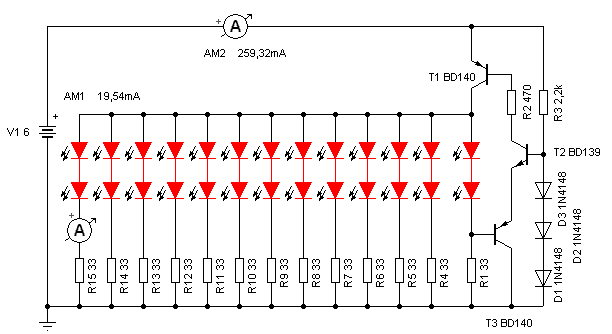

Szeretnék 6V-ról (motor akksi, hátsó lámpa, 6-7,2V) meghajtani több LED-et. A LED-ek megengedett áramfelvétele 20mA. Az egyik kapcsolásban 12Db LED lenne, a másikban 20-30db között. Erre tudnátok nekem egy kapcsolást ajánlani? Úgy tudom ezeket a LED-eket áramgenerátorosan kellene meghajtani, ahogy olvasgattam. Valami egyszerű és olcsó kapcsolás érdekelne. BD139 és BD140-es tranzisztorból van jelenleg itthon több is, elvileg azoknak jónak kellene lennie, áramra, teljesítményre. Köszönöm! A hozzászólás módosítva: Júl 24, 2013
Hello! Sok Led-et nem szoktak áramgenerátorral hajtani, csak ha sorba köthetők. De itt a feszültség nem engedi meg, vagy StepUp kapcsolóüzemű konvertert kel készíteni. ÁLtalában a feszültség stabilizálása és előtét ellenállások megfelelő eredményt és egyszerűséget szoktak hozni. De nem írtad a Led-ek nyitófeszültségét. Mert az számít, hogy kettő-kettő vajon sorba köthető-e. üdv!
Köszi! 1. típus 3V-osak (melegfehér) ebből lenne 20-30dbBővebben: Link 2. típus 1.8V-osak (piros) ebből lenne 12db amit meg kellene hajtani. Kis helyen kellene, ezért gondoltam, hogy 1 áramkörrel... ![]() Vagy akkor ez jó előtétellenállásokkal is?
Pirosak linkje Bővebben: Link
Illetve ezzel a kapcsolással vajon jó lehet? (jól méreteztem?)
Azért nem akarok berakni nagyobb zennert(pl 5V6), és 3db LED-et, mert ha valamiért leesek az akksi fesz, akkor nehogy ne világítson a LED, mert az ebben az esetben nem jó. (féklámpa)
Hello! Szimuláld le ezt a kapcsolást. 7,5V-nál, már 300mA feletti áram fog folyni a zéneren.. Vagy is zénerrel nem igazán lehet megúszni a kapcsolást. Valami ilyesmit tudnák elképzelni, amit rajzoltam a meglévő alkatrészeidből.. Itt kicsi az eltérés ha kevesebb vagy több Led-ágat alkalmazol. Az áramot egy Led-sorhoz állítja be, a többi az előtét ellenállásnak köszönhetően nem fog jelentősen eltérni. Láthatod az áram változását 5..8V tartományban, és -20..50fok hőfok mellett. Ha nő a hőmérséklet, az áram csökken.. Azért az áram értékét ki kell próbálni, mert dióda és tranyó függő, és az után megállapítani az előtété ellenállások értékét. üdv!
Még annyi kérdésem lenne, hogy a tranzisztorokat kell hűtenem, ez a 270mA átfolyó áram által keletkezett hő mennyi?
