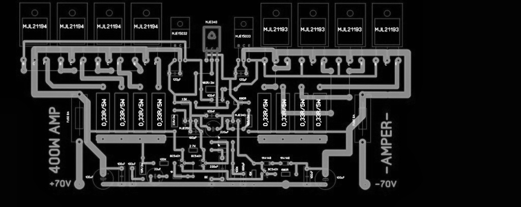

(#) blasz hozzászólása Ápr 11, 2013 /
Sziasztok átnéznétek hogy jó e?Csak ez a képem van róla.Köszi
Főleg a pf kondik jó helyen vannak e és az értékei megfelelők e.

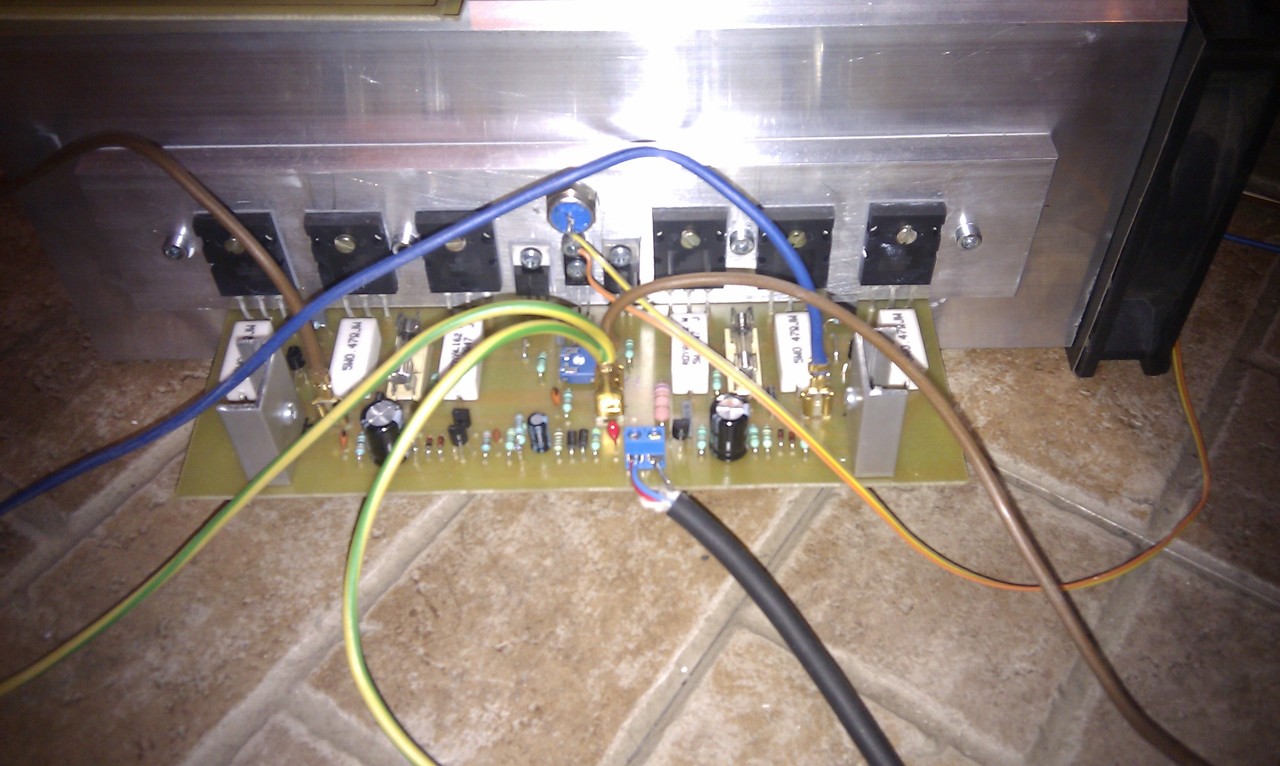

(#) Zosi válasza highand hozzászólására (») Ápr 11, 2013 /
A műveleti erősítő az a ne 5534? Mert azt már kicseréltem és így mutat fél voltot.
(#) Zosi válasza reloop hozzászólására (») Ápr 11, 2013 /
A P1-et hiába tekerem bárhová 0,27ohm-on 0V a feszültség.

(#) reloop válasza blasz hozzászólására (») Ápr 11, 2013 /

(#) reloop válasza Zosi hozzászólására (») Ápr 11, 2013 /
A T2 kollektor és emitter között mekkora most a feszültségkülönbség?
(#) blasz válasza reloop hozzászólására (») Ápr 11, 2013 /
Oké megpróbálom
Hát elkövettem amit tudtam ennyi igy látom.

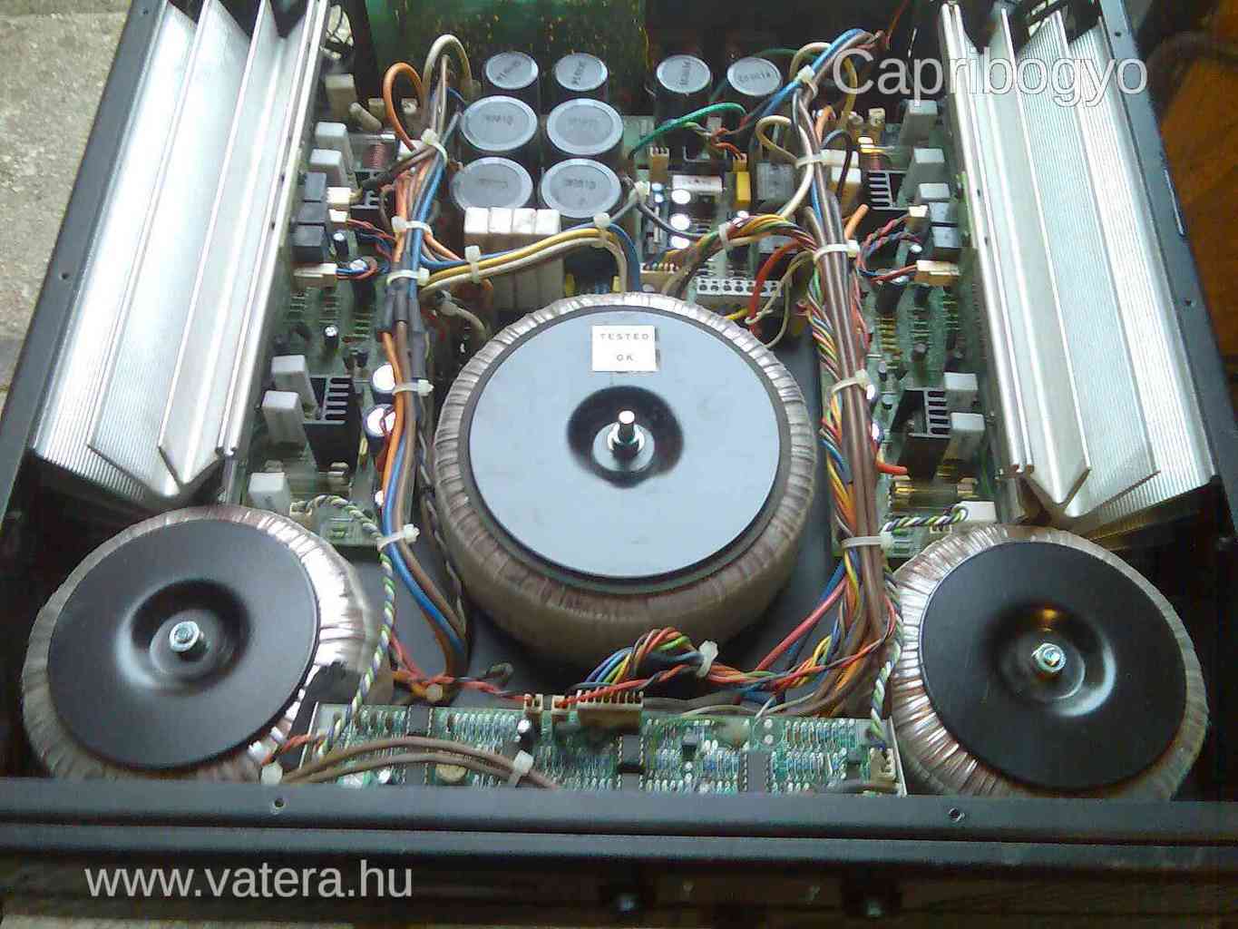

(#) dj.tiger válasza reloop hozzászólására (») Ápr 11, 2013 /
A végfok tipusa Australian Monitor Sy 800v.Ez eredendően egy gyárilag 100voltos erősítő de mivel a panelek amik benne vannak azok a gyárnak univerzális paneljai mert használják sima erősítőként is illetve van isma végfokjuk amihez irják hogy trafó alkalmazásával használható 100voltos rendszerbe,ezért kivettem belőle a kimeneti toroidokat,és tökéletesen müködik is csak igy nincs rajta védelem ezért gondoltam kéne bele valami.Építettem már ebből a védelemből másik végekhez is már 6 darabot de ott a táp +-56V illetve +-60V mit ami a kapcsolás is eredetileg.Azoknak semmi bajuk azonnal kapcsolnak nincs pukk meg semmi csak amint irtam a LED-ek halványan világítanak azoknál is de az annyira nem is zavar viszon ennél ez a csattanás aggaszt egy kicsit mert a fő cél pont ennek az orvoslása lett volna mert valami védelem van benne gyárilag de nem vágom teljesen hogy hogy mert mint irtam a panel kimenete nincs sehova se kötve csak egy panelre amin kettő 4700uf meg két 100R ellenállás és megy a kimeneti toroidhoz és ugye a toroid ment a csatlakozokra.Remélem érthető,de azért csatolok egy képet a belsejéről.
4,65V
Az sajnos irreálisan magas érték, ki kell vizsgálni az okát. Mérd meg kérlek a T6 és a T7 tranzisztoron is a bázis és az emitter közötti feszültséget, melyek 0,6-0,7V esetén elfogadhatóak. Ugyancsak ellenőrizendő, hogy az R18, R19 ellenállások épek-e, rajtuk számottevő feszültség nem eshet. A végtranzisztorokon a bázis-emitter feszültség 0,4-0,6V körül kéne legyen, de mivel a 0,27 ohm-on nem folyik áram ott is lehet valami disznóság.
(#) reloop válasza dj.tiger hozzászólására (») Ápr 11, 2013 /
A kép arról tanúskodik, hogy az erősítőben van rendes pufferállomány. A kikapcsolási tranziens oka tovább kell keresendő. A koppanás megjelenésének idejéből lehet-e ara következtetni, hogy esetleg a hálózati kapcsoló érintkezői között húzott ív okozhatja? A kapcsolás pillanatában dördülnek-e a hangszórók?
A munkalap szélességéből nem vettél el, nálam az olvashatóság nem javult. A végtranzisztor meghajtók úgy látom kaptak kollektor bázis kapacitást valamilyen okból.
Ezzel a tranzisztorkészlettel és topológiával van egy kitaposott ösvény az ST151 témában, keresd Koncsar kollégát. Bővebben: Link
Igen úgy tűnik hogy a kapcsoló okozza.De nem igen értem az egészet mert egy áramkörös a kapcsoló és nem direktbe szakít meg egy szálat hanem úgy hogy van egy kicsi trafó benne gondolom valamiféle segédtáp és a hálózati csatlakozóról a 220-nak az egyik vezetéke a táppanelre a másik a kapcsolóra de a kapcsolóról nem egyből vissza a panelre hanem a kicsi trafóra megy és a kicsi trafó másik vezetéke megy vissza a panelre. Hát ez igy kicsit bonyolultnak hangzik,de lehet te már láttál ilyet nekem furi kissé.
A varázslat mögött lágyindítót vélek felfedezni. Ennek biztos jele, ha a tápfeszültség a bekapcsoláshoz képest késleltetve fut fel.
Meg kéne próbálni egy kapcsolóval párhuzamos ívoltó kondenzátort, például 10nF 400V értékben. Nem árt az x2-es kivitel, és még szintén párhuzamosan egy 1-2Mohm-os hasonló feszültségtűrésű ellenállás, hogy a kondiban ne maradhasson töltés, ha kihúzod a készüléket a konnektorból.

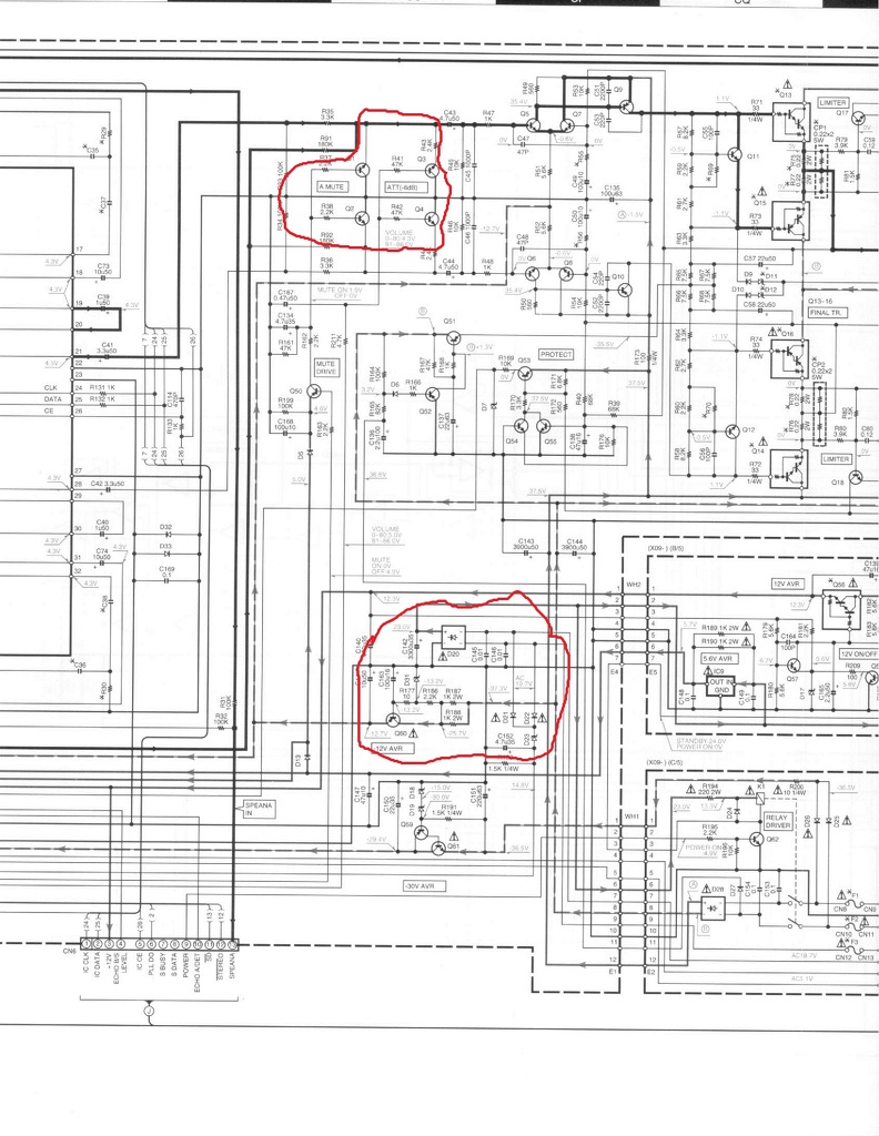

(#) Robi85 hozzászólása Ápr 12, 2013 /
Adott egy Kenwood RX-700-as hifi. Szeretném az erősítő részét felhasználni belőle, mert másra már nemjó. Kiszereltem már belőle a panelt és a tápegységet. A MUTE és ATT részét nem értem ami a végfokozat előtt található a bemeneten. Nekem az nemkell bele, mert egy potit raknék csak hangerőnek. És a segéd táp az kell nekem?? Bekarikáztam amire amire gondoltam.
Nagyobb méretben: Bővebben: Link
