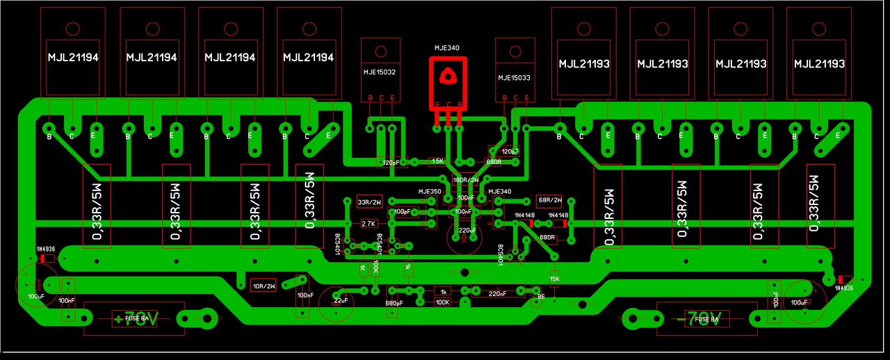

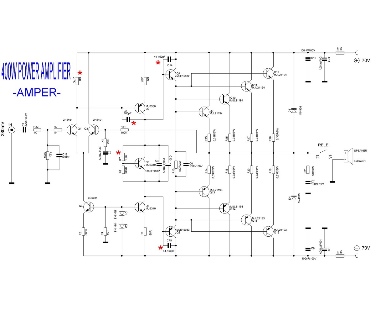

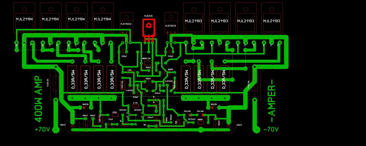

Szevasz blasz, itt vannak a tervek ha még érdekelne ez a végfok. Én csináltam meg a terveket, reloop fórumtárssal pedig ki beszeltük hogy mit kellet változtatni a rajzon hogy le adjon 400W/4ohmo-on, ugyanis ez eredetileg egy 200W/4ohmos-os végfok volt. Elméletileg ez így kell működjön, a panel terv az biztos hogy jó, többször is át néztem mikor meg terveztem!

(#) voodoo válasza soos csaba hozzászólására (») Ápr 12, 2013 /
Kissebb javítani való dolgokat én is még felfeldeztem benne. Mindjárt át is rajzolom.

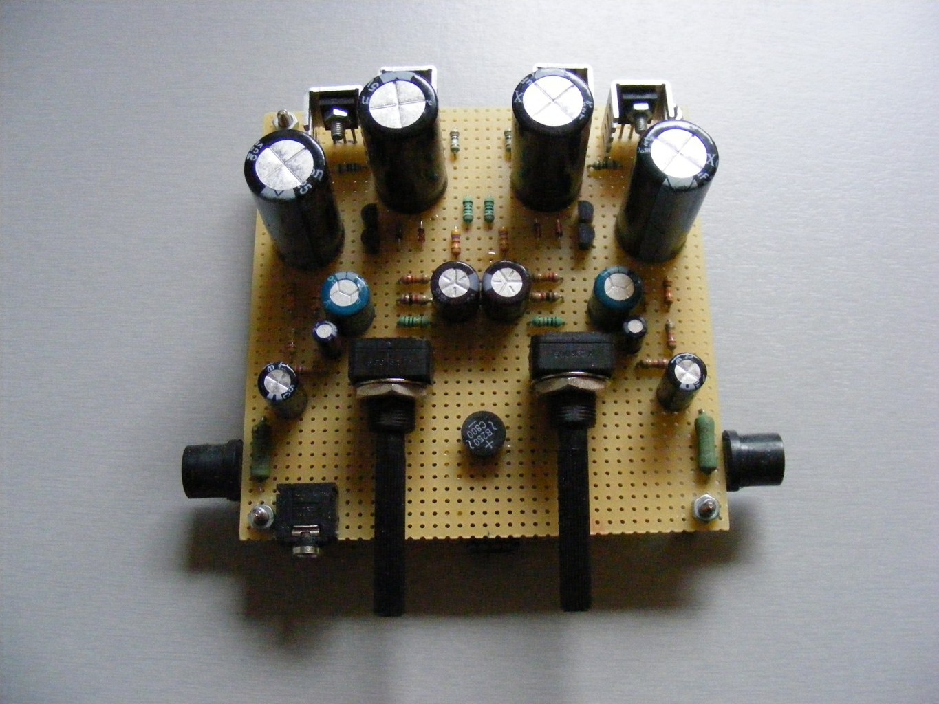

(#) janikukac hozzászólása Ápr 12, 2013 /
A multkori sikertelen építésem után újra összeraktam ezt az erősítőt Bővebben: Link , azzal a változtatással, hogy az áramkorlátozó trimmer helyett csak egy 270R-t raktam, mert azt mondták, az is jó oda, valamint a tranzisztorokat is kicseréltem újakra, de ugyan az a gond: zúg csak, és a zene alig szól, vagy nem is szól, és általában ha lekapcsolom a feszültségről, akkor pedig egy pillanatra szól elég jól, míg az elkók ki nem sülnek. Mi a gond, hol keressem a hibát? Már az agyamon jön ki...
(#) kokozo válasza soos csaba hozzászólására (») Ápr 12, 2013 /
Az a rengeteg átkötés direkt van enne?
Kicsit átszerkesztettem így nincs benne egy se, sőt a mérete is kisebb lett. Azért valaki nézze át!
(#) voodoo válasza kokozo hozzászólására (») Ápr 12, 2013 /
„Az a rengeteg átkötés direkt van enne?”
Azt amúgy én se értem. Majd a tiéd is átnézem, ha haza jövök. Én is időközbe megcsináltam egy általam re-produkált verziót. Az enyém a gyakorlatilag egy rövidített vezetékhosszos, de azonos nyákméretű verzió. A kondikat próbáltam nem "kiejteni" a körökből bár még így is van rajta mit csiszolni (a +/- betápnál Földhöz képesti résznél látható)

(#) kadarist válasza janikukac hozzászólására (») Ápr 12, 2013 /
Mekkora a tápfeszültséged? Az R9 és R10 közös pontján mekkora a feszültség a testhez képest?

(#) janikukac válasza kadarist hozzászólására (») Ápr 12, 2013 /
A trafó üresjárási feszültsége Graetz előtt 17V. Emezt mindjárt kimérem, és írok.
A tápláló egyenfeszültség mekkora, amit a C6-on találsz? Meg még kellene a közös pontok feszültsége is, aminek pontosan fele akkorának kellene lenni, mint a tápfeszültség.
Nagy a baj akkor, az egyenirányított feszültségem 16.5V, a közös pont és a föld között pedig 15.6V van..
(#) granpa válasza janikukac hozzászólására (») Ápr 12, 2013 /
Rövidre zárt bemenetnél is nyitva (zárlat?) vannak a tranyók! (Úgy mérted, úgy-e?)

(#) reloop válasza janikukac hozzászólására (») Ápr 12, 2013 /
Szia! A trimmer helyére rakott ellenállás értéke nem jó! Megírtam párszor. Az ellenállás helyén köss át egy darab huzallal egyelőre!
Q2 bázis és kollektor közé forrassz be egy 47-100pF-os kondenzátort, mert így csak gerjed.

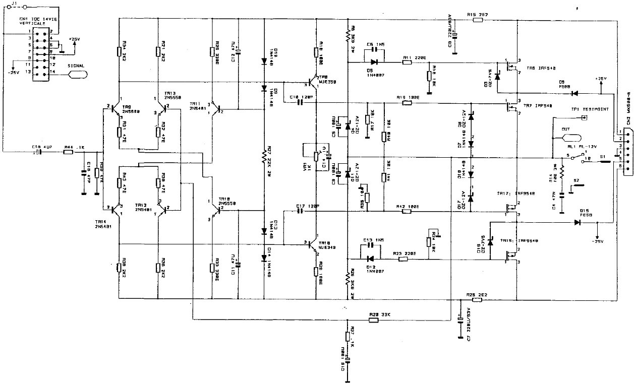

Sajnos erősítőkkel nagyon ritkán foglalkozom, így most hozzátok fordulok.
Az erősítő típusa: Proel AM-320.
A kimenetén kb. -12V van.
Csatoltam a kapcsolási rajzot, a teljes dokumentáció a PDF-ben van (az utolsó oldal a kapcsolás ).
Az előerősítő részt lekötöttem, a mérés idejére (gondolom) nincs jelentőssége.
Először arra gondoltam, hogy a TR17-es FET átereszt, de kiforrasztva ugyanúgy ott a kimeneten a kb. -12V.
A D17-et is kiszedtem, de úgy is marad a -12V. Viszont ha a D11-et kiszedem, akkor már csak kb. -6.5V lesz a kimeneten.
Szerk.: blasz ezt nem neked írtam,
Na itt akadtam el, mit csináljak tovább?

(#) reloop válasza zenetom hozzászólására (») Ápr 12, 2013 /
Szia! Mikor az erősítő kimenetén egyenfeszültség jelenik meg és durva meghibásodás nem látható először mindig a visszacsatolás kondenzátorára terelődik a gyanú. Annak nem kívánt szivárgó árama szokott ilyen tréfát űzni. Ez egy 100µF-os kondenzátor, a pozíciószámát C15-nek olvasom. (Soros az R37-tel.)
Ez az alkatrész biztosítja, hogy az erősítő egyszeresen erősítsen egyenfeszültséget.

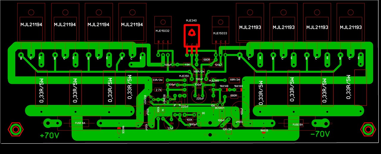

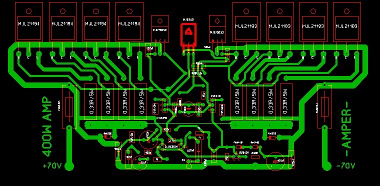

(#) soos csaba válasza voodoo hozzászólására (») Ápr 12, 2013 /
Sziasztok, voodoo és kokozo!, úgy látom ti ügyesebben ki forgattátok az áramköröket, hogy ne keresztezzék egymást!, nálam azért volt az a sok át kötés, mert nekem nem sikerült ez, de ti tapasztaltabbak vagytok e téren . A tietek úgy látom jobb lett, ügyesek vagytok!.
Ha az előző tetszett mutatok én neked még jobbat
(#) soos csaba válasza kokozo hozzászólására (») Ápr 12, 2013 /
Na jól van ti tényleg profin nyomjátok!, én még csak most ismerkedtem meg ezzel a programmal!. Nagyon jó!. Lay formátumot át tudod küldeni ennek a változatnak?.
(#) zenetom válasza reloop hozzászólására (») Ápr 12, 2013 /
Először is köszi, hogy írtál, már kezdtem feladni
A kondi + kivezetése, és a test közt -9.5V-ot mérek (tehát a testhez képest -9.5V).
Minimum hány voltos kondi kéne oda?
Ami a panelon van, az 35V-os.
Amúgy a középső 220µF elkó kívülre esett, (kerüljön inkább valahova a 180R/2W ellenállás helyére közel a MJE340-hez), valamint a 180R/2W ellenállás is egy úttal helyet cserélhetne a 100nF-el.
