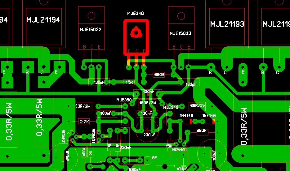

(#) kokozo válasza soos csaba hozzászólására (») Ápr 12, 2013 /
Át. De ha tanulni akarod a kezelését a proginak, akkor másold le a kép alapján.
400W2.lay
(#) kokozo válasza voodoo hozzászólására (») Ápr 12, 2013 /
Nézd meg amit te rajzoltál, hogy ott milyen "közel" van a tranyóhoz. Mellesleg úgy nem fér el csak ha mindent eltologatok
A hozzászólás módosítva: Ápr 12, 2013
(#) voodoo válasza kokozo hozzászólására (») Ápr 12, 2013 /
Az enyém nem jó, már csak azért sem mert én egyáltalán nem vetettem be semmi féle helytakarékossági módszert. Inkább arra törekedtem, hogy a körből egyik alkatrész se essen ki és mindenki megkapja a megfelelő ellátást (csatornát)

(#) kokozo válasza voodoo hozzászólására (») Ápr 13, 2013 /
Nem tudom milyen körről beszélsz, de ha a 220µF-os kondira kötöd a 2 mje tranyó kollektorát szerintem megoldódik a problémád ha jól sejtem
(#) kadarist válasza janikukac hozzászólására (») Ápr 13, 2013 /
Ez elég nagy baj, mert ez azt jelenti, hogy a felső végtranzisztor teljesen ki van nyitva, az alsó meg teljesen le van zárva. Valami el van kötve!
(#) voodoo válasza kokozo hozzászólására (») Ápr 13, 2013 /
Így, erre gondoltam. A - betáp és a 120pF közt is próbáltam inkább átkanyarintani rajta a húrt, sem mint körbe tekeredjen és csak "rángatja" a kondi ESR-je. (jó tudom nem nagy tényező sőt még szóra se érdemes és szinte nincs is nagy jelentősége) csak már megszoktam, és még jobb, ha frissibe szűri, sem mint már egy panel körül kétszer megtekeredett maszat jelcsóvát kap ami -nem utolsó sorban- gyenge pontja lehet egy jó felépítménynek.
A tiéd jobban tetszik, mint ahogy én kezdtem el úgyhogy ezt folytatom.
A hozzászólás módosítva: Ápr 13, 2013
Azért ha kész van mutasd meg.

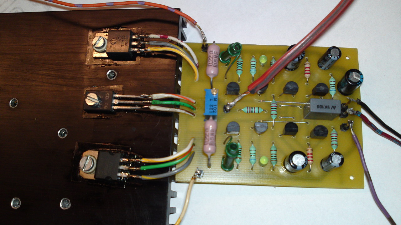

(#) dj.tiger válasza reloop hozzászólására (») Ápr 13, 2013 /
Helló!Megmértem a Led-eken a feszkót a D13-on 1,671V a D14-en 1,637V.Betettem az ajánlott diódát(1N4148) és a D13-nál láthatóan jó is mert ugy tűnik teljesen "sötét" viszont a D14-en ugyan ugy halványan világít szinte még szemmel láthatóan se lett halványabb.Nem tudom számít-e de azért leírom,hogy 3mm átmérőjű víztiszta LED-eket használok és a D13-as sárga a D14-es piros színű!

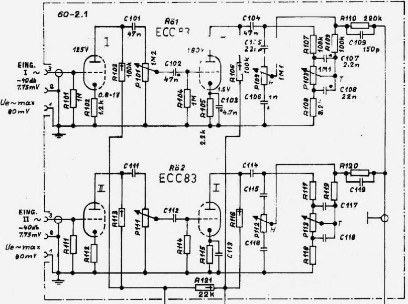

(#) mineral hozzászólása Ápr 13, 2013 /
Regent 60 erősítő javításához szeretnék egy kis segítséget kérni.
-40 dB modult kezdtem el felújítani. Van egy két érdekes belebuherálás amit nem értek.
1. Az első bemenetnél sorosan egy 47nF/630V kondenzátor utólagosan beforrasztva. Ezt vajon milyen elgondolásból tették bele? Mert a másik bemenetre nem tettek.
2. R102 ellenállással párhuzamosan van egy 22µF elkó beforrasztva. R105-el párhuzamosan egy 47µF elkó. Ezek a rajzon nem szerepelnek. Ezt mi célból építették bele utólag?
A második bemeneten pedig pont fordítva van. R112-el párhuzamosan 47µF és R115-el párhuzamosan pedig a 22µF elkó. Kellenek bele ezek? Vagy dobjam ki belőle?
Ebben tud nekem valaki segíteni?
(#) CHZ válasza mineral hozzászólására (») Ápr 13, 2013 /
Bemeneten a 47n DC leválasztás miatt tették be. Csak akkor fontos, ha a jelforrás kimenete nincs leválasztva, DC szint is van a kimenetén.
Katódokba betett, 47 és 22u kondik, helyi visszacsatolás megszüntetésével, növelik a fokozat erősítését.

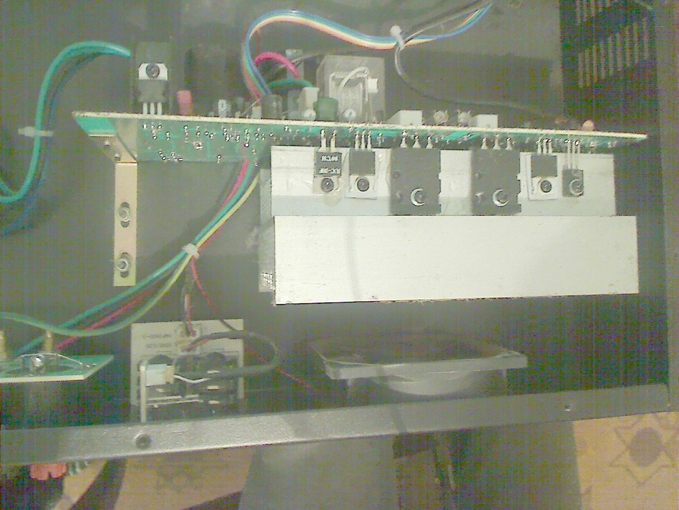

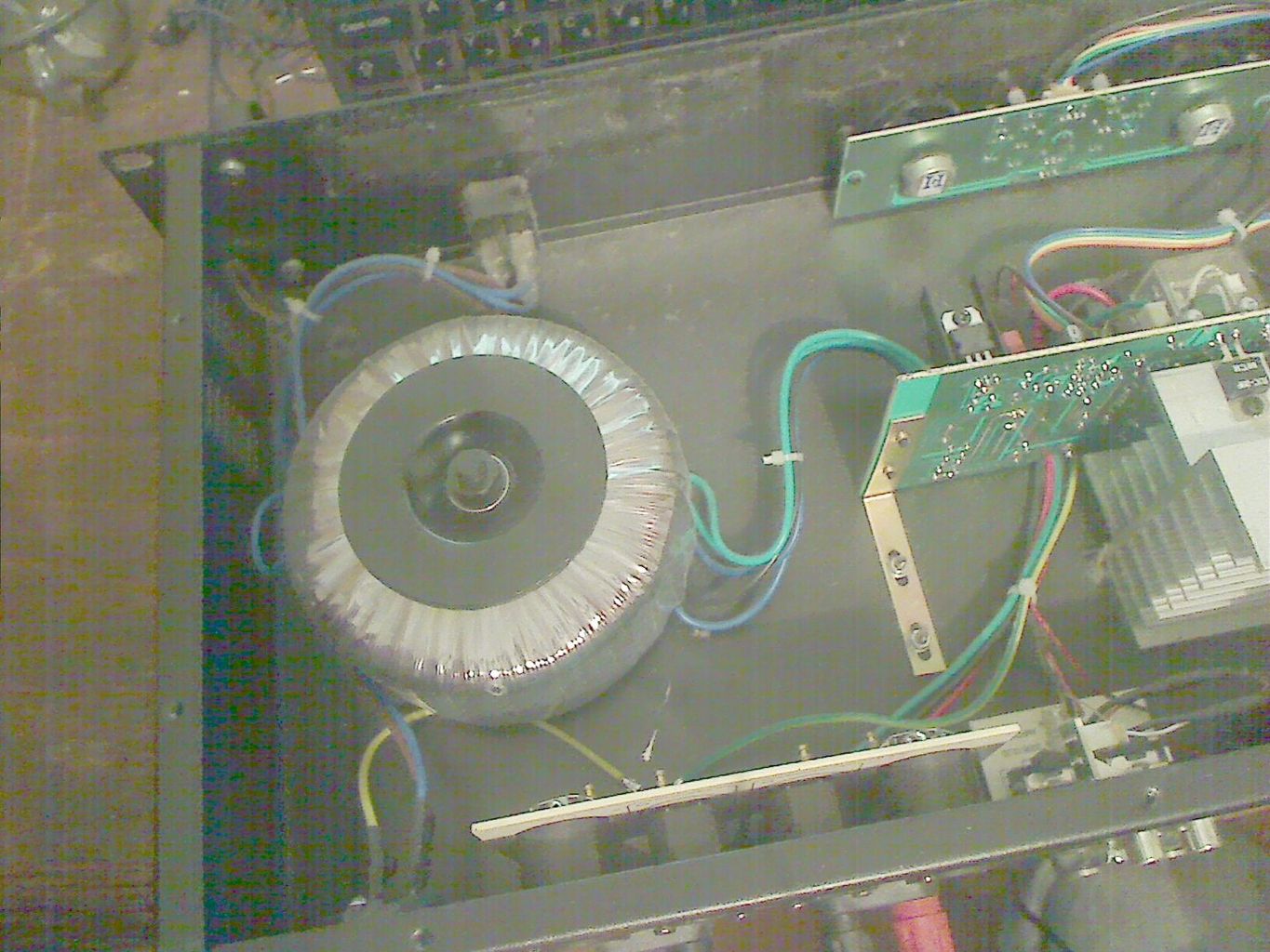

(#) simoniotto hozzászólása Ápr 13, 2013 /
Sziasztok! Meg szeretném venni a képen látható König erősítőt. Csak félek tőle, hogy van valami rejtett hibája, mert 20.000Ft-ért nem is lehetne megvenni magát a dobozt, a trafót és a csatlakozókat sem. Egy nagyobb erősítőt építenék bele. Hogyan lehetne még a postázás előtt megtudni ezt?
(#) Buvarruha válasza simoniotto hozzászólására (») Ápr 13, 2013 /
Kérsz egy videót, amin "döngetik".
(#) blasz válasza simoniotto hozzászólására (») Ápr 13, 2013 /
Nem drága darabok és nem is jók.Bővebben: Link
(#) simoniotto válasza blasz hozzászólására (») Ápr 13, 2013 /
Ez a 4800-as lenne. Nekem a doboz a csatlakozók, meg a trafó a fontos. Hibásat viszont nem akarok venni, mert a belét olcsón eladnám.
Nekem volt 4800-om,keress rajzot hozzá mekkora fesszel megy,ezek gyenge vacakok,1pár végtranyóval nem igen lehet 240w a kimenője,szerintem 60w amit tud.Én tavaly 12.000Ft ért vettem de ment is tovább mert nem volt jó a hangja.
Ha alkatrész kell belőle akkor döntsd el mekkora fesszel akarod tovább építeni,lehet nem is jó neked a trafója.
