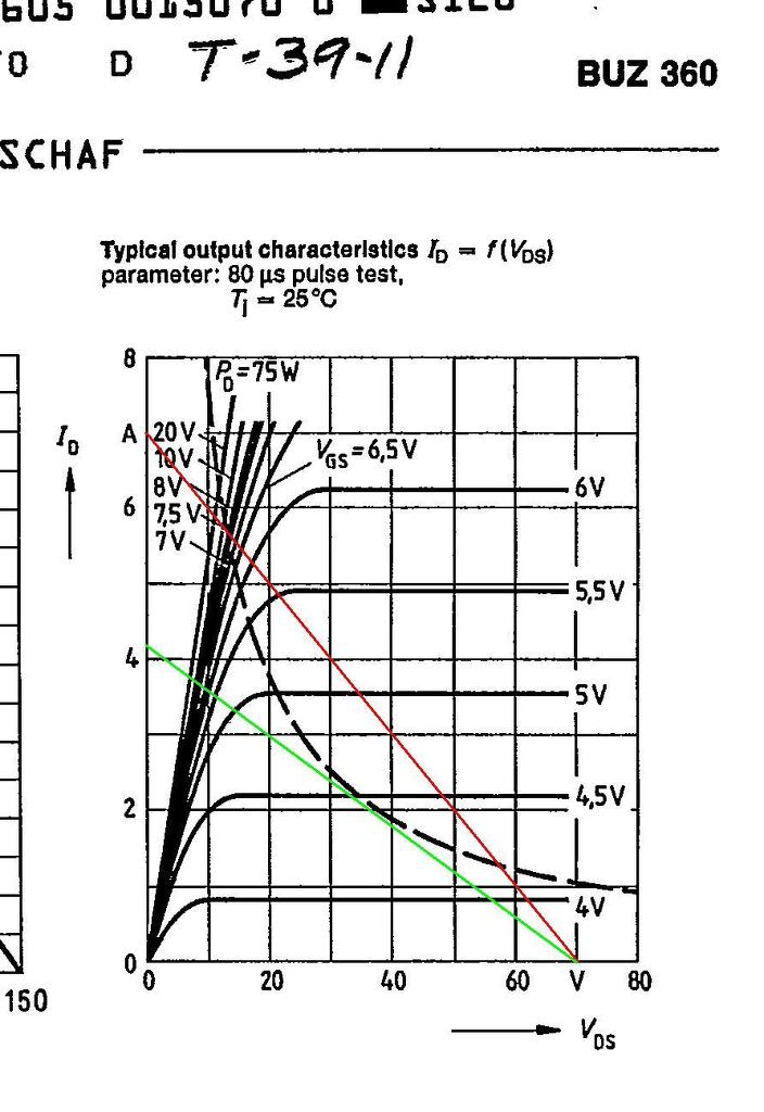

(#) mythbuster hozzászólása Júl 14, 2013 /
Konkrétan céltalanul játszom a FETek-l, tanulmányozva a működésüket. Azt hiszem megértettem, mikor jött a meglepi. Szóval pont azon dolgoztam, hogy egy 12V 3A -s izzónak, egy potméterrel és egy szál FET -l megoldjam a fényerőszabályozását. Nem tűnt nagy feladatnak, megy is és semmi baj vele ha a GATE vagy a Földön vagy 12V -n van, de amint az 1k -s trimerrel 5V alá megyek és halványul az izzó, a FET ég mint a Reistag. Na most miért éget a FET már 0,5 - 1A égetésnél, mikor 50V és 110A -t bírnia kéne(ifrz3205)?
Amennyiben nagyon rosz helyen vagyok úgy most az egyszer nézzétek el nekem, ha 5A -s motort aggatok a Drain ágára akkor is melegedik alacsonyabb fordulatszámon.

(#) _BiG_ válasza mythbuster hozzászólására (») Júl 15, 2013 / 1
Részletesebben: a kisebb gate feszültség azt jelenti, hogy a FET részben van nyitva, a csatornaellenállása nagy. Azaz adott áram nagyobb feszültséget ejt rajta, így a rajta disszipálódó teljesítmény is jóval nagyobb, mint ami akkor lenne, ha teljesen nyitva van. Az, hogy a FET elvisel 110A-t, az egy dolog, de emellett nem eshet rajta nagy feszültség! Itt jön be a képbe a P = U * I.
Ezeket a FET-eket kapcsolóüzemre tervezik. Természetesen lehet őket analóg módon is használni, de erre iránymutató és betartandó az az üzemviszony, amit a drainfeszültség-draináram jelleggörbén megadott határteljesítmény-hiperbola kijelöl. Mert hiperbola, azaz a jelleggörbe középső szakaszába szépen behasasodik, jelezve, hogy közepes gate-feszültségű tartományban, tehát akkor, amikor nem teljesen zárva és nem teljesen van nyitva a FET, nagyobb teljesítmény disszipálódik rajta, mint amikor teljesen nyitva van.
Mellékelek egy ilyen görbét, a FET egy BUZ360. Remélem, nem okoz problémát egy koordináta-rendszer értelmezése. A szaggatott íves vonal az a bizonyos hiperbola, jelen esetben a 75W-ot jelöli, azaz azokat a pontokat, a draináram-drainfeszültég párokat, ahol ez már fellép. A színes vonalakat én húztam. A vonalak a munkapont vándorlását jelölik a vezérlés hatására. A folyamatos, vízszintesbe átmenő vonalak a feszültségekkel az adott gate-feszültség mellett kialakuló draináram nagyságát jelölik (azaz szakszöveggel: a paraméter a gate-feszültség - rendre állandó, megadott érték, oda is írták a vonalakra, a változó a draináram, az adja a vonalat), megfelelő Uds mellett. Jobbra, pirossal a FET határadataiból néhány.
A zöld vonal szépen alatta marad a hiperbolának, éppen csak érinti. Azaz megfelelő hűtéssel szépen analóg módon használható. Látható, hogy a vonal egyfelől a max folyamatos draináram (itt: 3,6A) és egy önkényesen megválasztott, de a határfeszültségen jóval belül (kb. 64V) levő drainfeszültség (ez akkor lép fel, ha le van zárva a FET, általában ez a tápfeszültséggel egyenlő) között húzódik (ez a munkaegyenes). Analóg erősítőként csak így képes üzembiztosan dolgozni.
De ott van, hogy a FET tud 14A-is akár! Hogy lehet ez? Lásd, a piros vonalat (7A - 70V)! Metszi a hiperbolát! De ott van, hogy a 14A csakis impulzusüzemben igaz! A 7A több, mint a FET maximális folyamatos drainárama. Tehát a FET munkapontja képes "belegyalogolni" a hiperbolán felül levő területbe, de csak rövid időre, amíg átkapcsol vezetőbe, vagy kikapcsol! Ezért van az, hogy FET-meghajtókat fejlesztettek ki erre az üzemre (kapcsolóüzem), hogy a FET minél kevesebb ideig tartózkodjon itt, azaz gyorsan nyisson-zárjon. Emiatt nagyon fontos azoknak a körülményeknek a figyelembe vétele, amik ezt az időt növelhetik: szórt induktivitás, szórt kapacitás, a gate meghajtás időállandója, amit a gate kapacitása és a meghajtás eredő ohmos ellenállása alakít ki, mert mindez növeli az átkapcsolási időt (szoktak gate-ellenállást használni, hogy ne legyen a gate töltő-kisütő árama túl nagy, de ez az ellenállás nem lehet akármekkora)! Ezért nem csak a FET drainárama a fontos, hanem a pl. a gate-kapacitás is ...
A hozzászólás módosítva: Júl 15, 2013
(#) _BiG_ válasza _BiG_ hozzászólására (») Júl 15, 2013 / 1
Update: elnézést, elrontottam a rajzot, mert kicsit magasabban kezdtem a zöld vonalat, told képzeletben kicsit lejjebb, a drainfeszültséget meg told kijjebb jobbra. Bocsi...
Íme, kicsit módosítottam a rajzot, a zöld vonal már életszerűbb, illetve segedelmül ugyanolyan maximális drain-feszültségből indul ki (64V helyett 70V), mint a piros, hogy könnyebben érthető legyen. Még egyszer elnézést kérek.
Ami fontos tanulság: minél inkább megközelítjük a hiperbolát (vagy átlépjük) és minél hosszabb ideig, annál jobban fog fűteni a FET - esetleg tönkre is megy.
(#) mythbuster válasza _BiG_ hozzászólására (») Júl 15, 2013 /
Köszönöm a részletes leírást, így már értem hogy gyors kapcsolóüzemre tervezték és nem szeret sok időt tölteni a köztes állapotokban, ezért melegedik.
Ezek szerint inkább tranyóval kéne próbálkoznom?
(#) _vl_ válasza mythbuster hozzászólására (») Júl 15, 2013 / 1
Szerintem nem értetted meg a lényeget...
Továbbra is: P = U * I
Ha az a célod, hogy I áramerősség folyjon ott, és az áramkörből adódik, hogy ehhez U feszültségnek kell esnie azon az alkatrészen, akkor mindegy, hogy mit használsz, az pontosan U*I teljesítményt fog hővé alakítani az alkatrészen.
Az egyik megoldás, hogy tudomásul veszed, és akkora hűtőbordát raksz oda, hogy ez összejöjjön. A másik megoldás, hogy valamilyen tök más áramköri megoldást használsz, ahol az I áramhoz nem U feszültség tartozik.
(#) kadarist válasza mythbuster hozzászólására (») Júl 15, 2013 / 1
A tranyó is éppen ennyire melegedne, mert az sem szeret "köztes" állapotban lenni. Ez olyan, mintha egy potenciométert használnál erre a célra. Ha végkitérésbe tekered, akkor az sem melegszik annyira, mert ilyenkor nulla az ellenállása a potinak, ezért nem esik feszültség rajta. De mihelyst elkezded tekerni, megnő az ellenállása, feszültség esik rajta, és az átfolyó áram melegíteni kezdi. A tranzisztorok is hasonló okok miatt melegednek analóg szabályozásnál.
