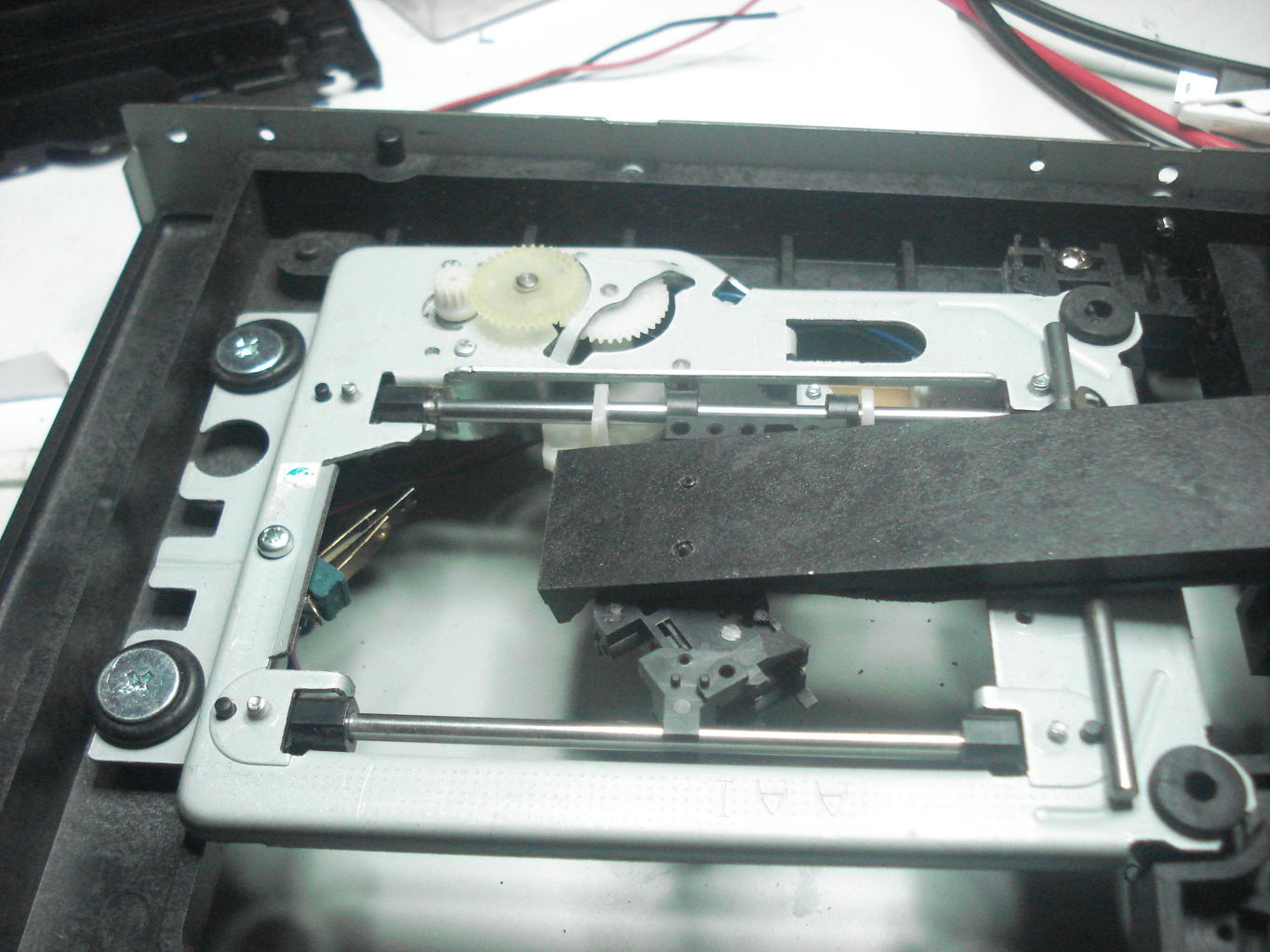

Rossz CD-ROM újrahasznosítása.
Nyákmarató vegyszer lötyögtető. (Még egy kicsit állítani kell rajta, hogy jobban lötyögjön benne a folyadék.)

Persze, bár nem valami nagy durranás. Az eredeti fejmozgató mechanikát használtam, kiegészítve még egy "végállás" gombbal.
Ügyes. Van ilyenre szükség egy amatőr műhelyben? Ezen már hosszabb ideje töprengek.
Köszönöm. Így már értem. Csak a PIC feliratot nem láttam az IC-ken.
Nincs, de akkor mit csináljak, azzal a 40-50db szétbontott rossz CD-ROM-al?
Ha viszont máshonnan közelítem meg a témát, akkor van. Sósav-Hidrogénperoxid keveréket használok. Bekeverek 1/2 litert, és az egy darabig elég, de egy pár nyák után, és az idő múlásával, már elég sokáig tart a maratás. Ilyenkor mindig öntöttem hozzá új keveréket. Ha lötyögtettem a keveréket, a maratási idő a felére csökkent, és ritkábban kellett új keveréket készíteni. Tehát, csak az idő, és a spórolás miatt készült eme szerkezet.

Műanyag fogaskerék szivattyú, vagy ami könnyebben beszerezhető, műanyag lapátos szivattyú. Ez utóbbit az akvarisztikában használják. (Van is itthon egy fölös, lehet, hogy kipróbálom.) De ma "élesben" ment a lötyögtető, és az eredménnyel nagyon meg vagyok elégedve.
