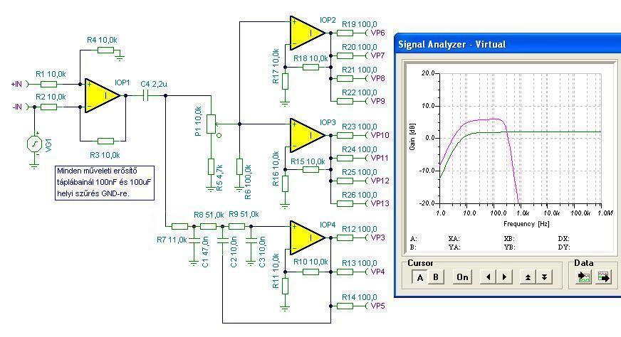

(#) Haliapu hozzászólása Ápr 17, 2013 /
Kedves, reloop kolléga abban kérném a segítségedet, hogy lehetne emelni ennek a kapcsolásnak a mély vágó szűrő kimeneti szintjét és milyen alkatrészeket kellene benne kicserélnem, hogy a kimenet erősítése legalább duplája legyen.
(#) blasz válasza reloop hozzászólására (») Ápr 17, 2013 /
55vDc kapott már, de semmi baja nem volt eddig,de akkor kicserélem a meghajtókat sajnos nincs 50vDc hez trafóm.Bár nem mértem 55v nál többet a lábain a meghajtóknak,azok meg 100v-ak
A hozzászólás módosítva: Ápr 17, 2013
(#) reloop válasza Haliapu hozzászólására (») Ápr 17, 2013 /
Szia! A kívánt hatást az R11 (10k) 3,3k-ra csökkentésével érheted el. Szerencsésebb lenne P1 potival visszafogni a szélessávú csatornákat és a keverőről magasabb szintű jelet kiküldeni.
