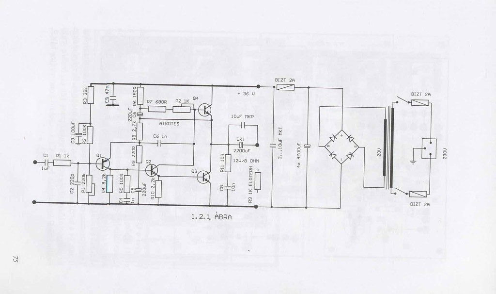

Az a 8 Ohm meg 10n kondenzátor a hangszóróval párhuzamosan, az valami zobel ?
A két linkelt kapcsolás között a változtatott alkatrészek miatt mi a különbség?
Bővebben: Link Bővebben: Link
A bemeneti szűrő az egy hasznos dolog. A kimeneten a kimenő kondi átkötése szintén hasznos, biztos, ami biztos alapon.
A többi eltérés inkább abból származik, hogy éppen ilyen alkatrészei lehettek a rajz készítőjének, lényegi eltérést nem okoznak.
Köszönöm, még néhány kérdés:
A GND-t összekötő ellenállás értéke max mennyi lehet? Teljesítménye? C4-C6 páros fólia vagy kerámia legyen? Az R9 előterhelés az mit jelent? A hozzászólás módosítva: Ápr 19, 2013
A C4 C6 a rajzon egyértelműen elektrolit kondenzátort jelöl. Az R9 szerepe, az R6-al együtt érthető, T3 bázisáramát és ezzel T3 nyugalmi áramát állítja be. Azért van kettéosztva, hogy a közös pontjuk együtt mozogjon a kimenettel. Ha együtt mozog, akkor T2 kollektora váltó áramulag R9 valódi értékének többszörösét látja, amire szükség van, hiszen T2 emitterében 2,2k van. Márpedig T2 erősítése a kollektor ellenállás és az emitter ellenállás értékének hányadosa. Enélkül a megoldás nélkül ez kisebbre adódna, mint 1, tehát T2 nem erősítene hanem gyengítene.
A megoldás neve, amikor egy kondenzátorral emelgetjük a kollektor ellenállást bootstrap, vagy utánhúzó kondenzátor. A GND-t összekötő ellenállást nem tudom azonosítani. A hozzászólás módosítva: Ápr 19, 2013
Illetve Q1 és Q2 milyen teljesítményt kell elviseljenek?
A válaszodra: bocs, elbeszélünk egymás mellett, mert a két rajz számozása nem stimmel, én a kérdéseimet erről néztem le: Bővebben: Link GND-t összekötő ellenállás az, ami a jelföldet a táptól válassza el. A hozzászólás módosítva: Ápr 19, 2013
A jelföld leválasztó legyen 10 ohm 0,6W-os.
C4,6 pozícióba kerámiát használok, ha jobban hiszel a fóliában tehetsz azt is. R9 biztosítja a kicsatoló töltését olyankor mikor nincs rajta hangszóró, tehát üzem közben rádugva nem fog pattanni.
A C6-hoz 220µF van írva, elég szép darab kerámia lenne!
Ti melyik rajzról beszéltek?
Ja, már látom, pont a másikról, nos abban tényleg 2db C6-van és az egyik elkó. A hozzászólás módosítva: Ápr 19, 2013
