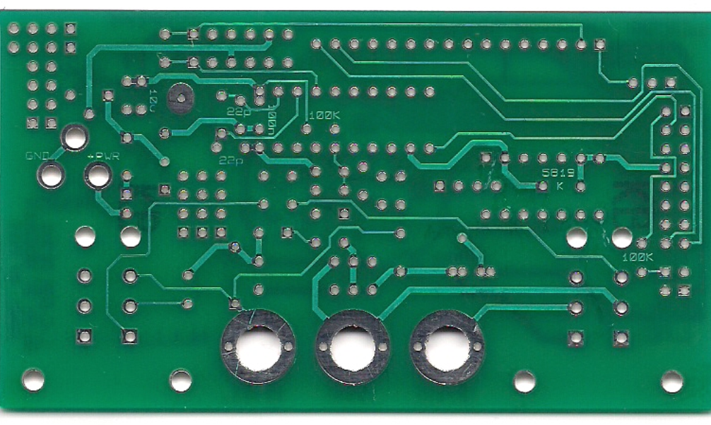

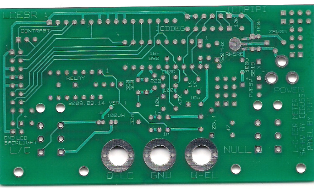

Szia erre gondoltál én megcsináltam nagy nehezen! Macerás az smd-és kivitel.
Persze kissebb is a müszer, a doboz után járkálás stb és a megfelelö stab hozzá azt is elég nehéz beszerezni mert, nem mindegy a fogyasztása. 78L05 ic be mehet ha..nincs jobb! Panel is megoldható és 1%-os 1nf-os kondi is. Felteszem a két oldalas nyákról is neked a fotót itt nincs átkötés.

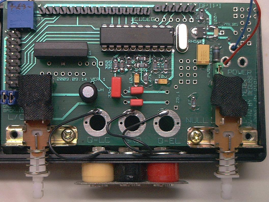

a nyák olyan hogy az smd alkatrészek lábinál van furat, így akár lábasjószág is beültethető

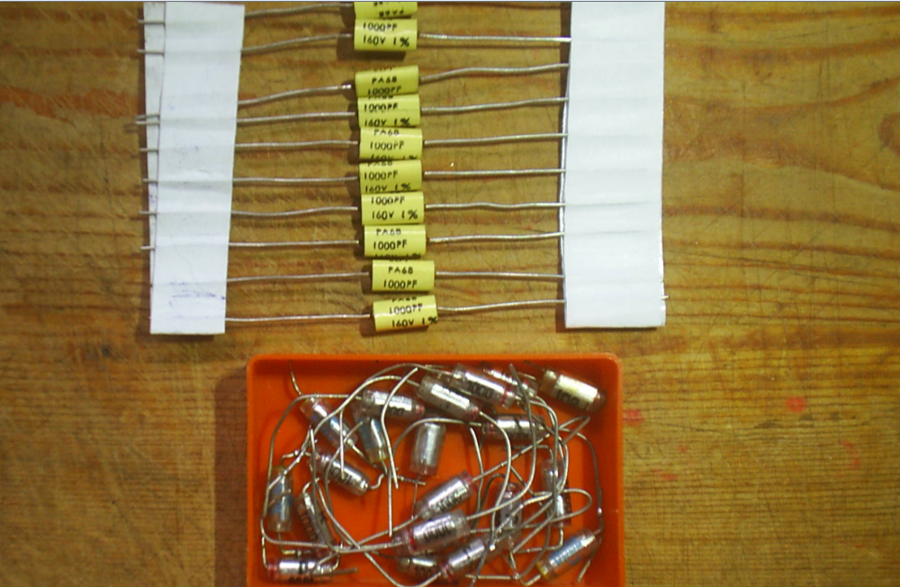

Ez egy valóban szépen megtervezett és kivitelezett munka –Dicséret Pipinek a nyák tervezéséért. Szerelésnél el sem lehet rontani. Jó lenne, ha közzé tennéd az alábbi adatokat: fo = ? fcal = ? Uesr = ? Fesr = ? Rx = ? S ha már oly sok 1nF-os stiróval is rendelkezel, cseréld már le azt a két szép piros egy nanost styroflexre. S nem ártana, ha néhány mérési eredményt is közzé tennél pl. RX stabilitása rövidzárnál, esetleg a nem elkó oldalon 1 - 4µF-os kondikról. Köszi a mérési eredményeket.
wima kondik nem jók?
F0 504 .5 khz FCal360.4 khz Re 236 Usr0= 165.8 mv Fesr = 85.6Khz Rx = -7 mohm össze zárt vezetékkel! Kalibrálás után Rx = 1mohm és 0-a közt ingadozik. Kondira vissza térve tv ket is szerelek és Régi Videoton tévékböl ki lehetett menteni egész jó Remix kondikat. Eredmények jók? szerinted. Remélem tudtam segiteni. Üdv
úgy látom a fotók az én megszerelt panelomról vannak, akkor még a piros kondik voltak benne

Nagyon jó mérési eredményeket produkál a műszered. A WIMA nem styroflex. Ajánlott lecserélni. Még a kért 1 – 4,7 µF közötti mérési eredményeket szeretném látni (nem az elko oldalon) Köszi A hozzászólás módosítva: Ápr 12, 2013

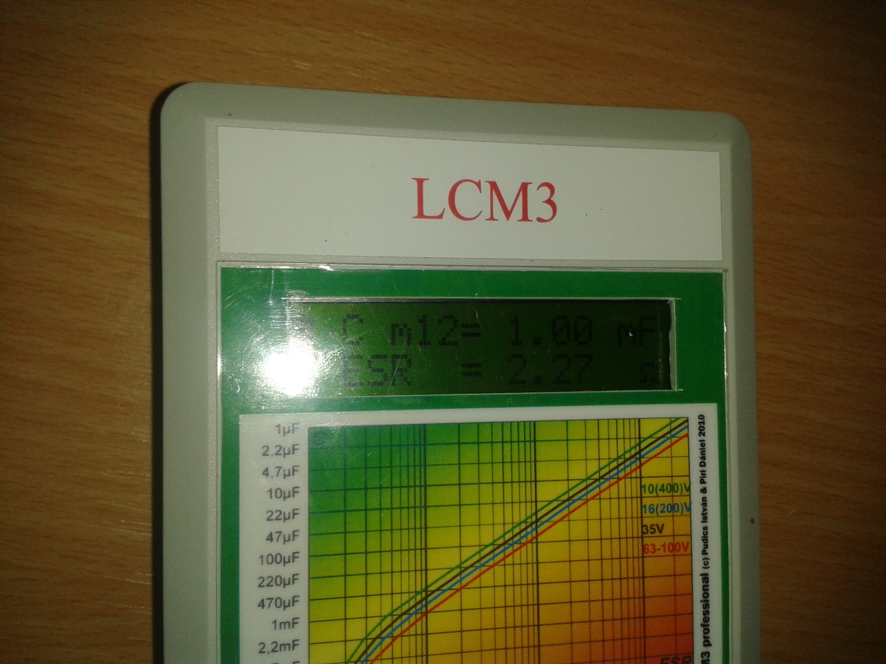

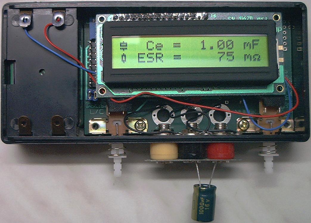

Sziasztok valaki tudna segíteni, hogy mi ez a kiírás a műszeren, egy 1000uf elektrolit kondit mérek vele, mit jelent az elején az hogy m12-13,és azt az 1.00mF ezt, hogy kell értelmezni?
