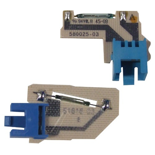

(#) tibor63 hozzászólása Ápr 24, 2013 /
Sziasztok!Valaki tudna segiteni a következö hibában?Whirlpool ADP4407 mosogatogép inditáskor(bármelyik programnál)szivattyu indu,utána viz be,majd ismét szivattyu be vizet kinyomja.Nem mosogat!!A zöld led lámpa 7et villog.Mi lehet a hiba!
Köszönöm a válászt!
(#) Koncsar válasza FeryD hozzászólására (») Ápr 24, 2013 /
Szia! Szóra sem érdemes.
(#) Koncsar válasza tibor63 hozzászólására (») Ápr 24, 2013 /
Szia! Kell keresni egy mókuskerekes vizmennyiség számláló alkatrészt. Ha megtaláltad, fél siker. Egy pici nyákon kell, hogy találj egy Reed relére keresztelt alkatrészt, amit ki kéne forrasztani és 100-200 Ft ért venni egy másikat. A 7-es kód is erre mutat. Remélem megoldódik.
Nem tudom a Te gépednél az aljában ,vagy a labirintus tartályban lesz e? Kivételnél vigyázz, hogy a kis nyák ne törjön el. Az új relénél meg vigyázni kell, hogy ez a kis üveg ne sérüljön. Én azt a pici rést fel szoktam bővíteni pár tized mm -rel.
