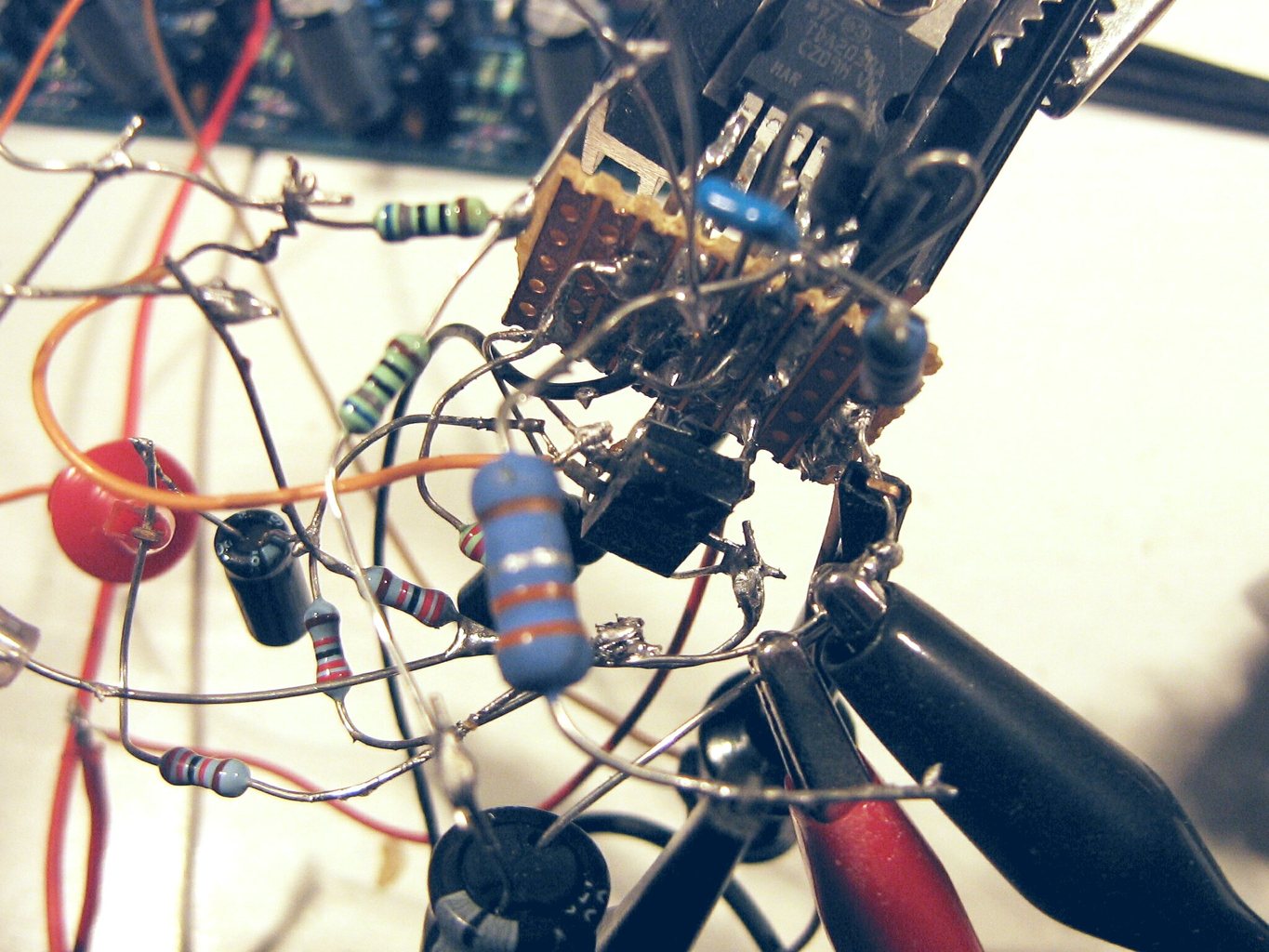

Ez most nem szimuláció.

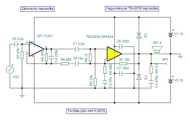

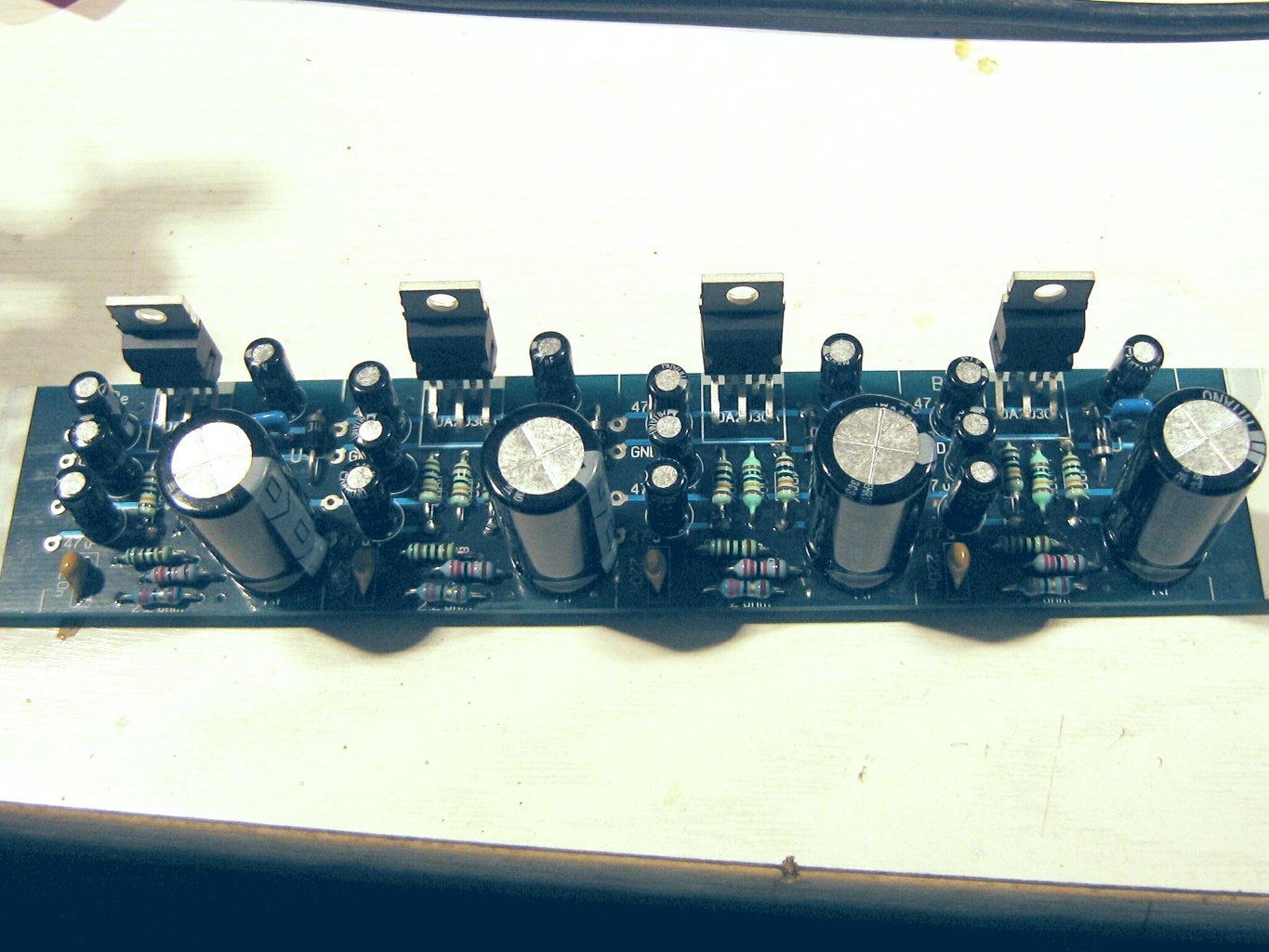

A közismerten nagyon gerjedékeny TDA2030-al próbáltam ki a Záborszky kapcsolást. Még a képen látható kazalban megépítve is stabil volt. Ugyanakkor a torzítás majdnem 30dB-el lecsökkent, igen hallgatható lett a kapcsolás. Este a másik képen látható erősítő nyákjának aljára fogon rászerkeszteni.

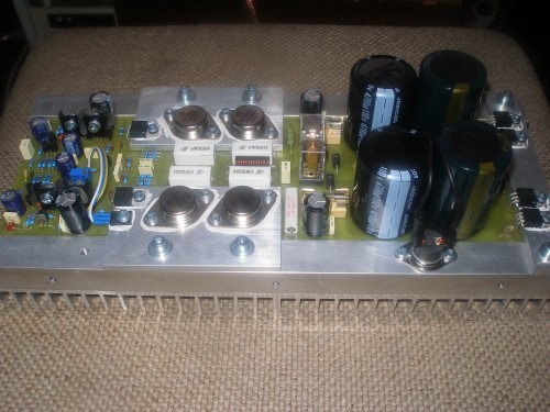

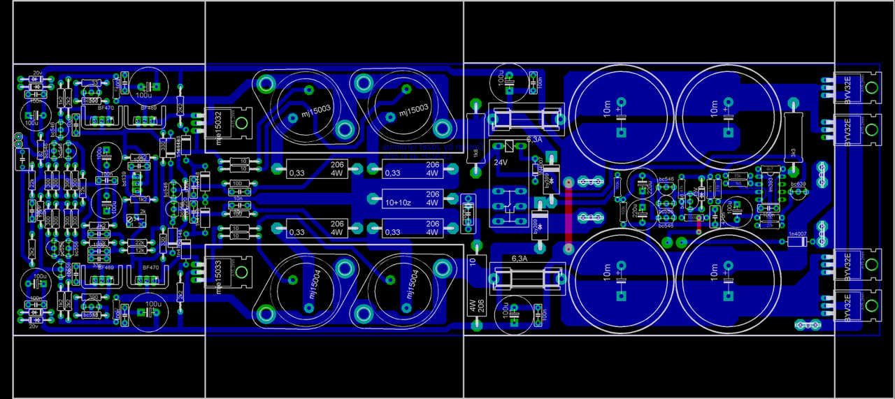

(#) mraulajos hozzászólása Ápr 25, 2013 /
Kedves reloop!
Neked erről mi a véleményed?
(#) reloop válasza mraulajos hozzászólására (») Ápr 25, 2013 /
Kedves mraulajos!
Nagy jelentőséget nem tulajdonítok neki. Terhelés alatt a sima ellenállásos tranzisztorokon 5A a csúcsáram, a patkolton 7A durván. Ha ilyet csinálnék azért tenném, hogy a nullátmenet közelében legyen egy kellően nyitott tranzisztorpárom, melytől a keresztezési torzítás csökkenését remélném.
(#) mraulajos válasza reloop hozzászólására (») Ápr 25, 2013 /
Meglátásom szerint utólag lett beépítve, akitől vettem nem tudja miért, azt mondja hozzáértő ember csinálta, egyébként látszik rajta hogy szakmunka. Az utolsó tranzisztor pároknál van ez, tehát 4 db.
Ha meg vagy elégedve az erősítővel, akkor legjobb így hagyni. Sok aprólékos beállítás szakadna a nyakadba ha eltávolítanád, vagy ha a másik erősítődnél is szeretnéd alkalmazni.
Köszönöm, nincs szándékomban hozzányúlni.

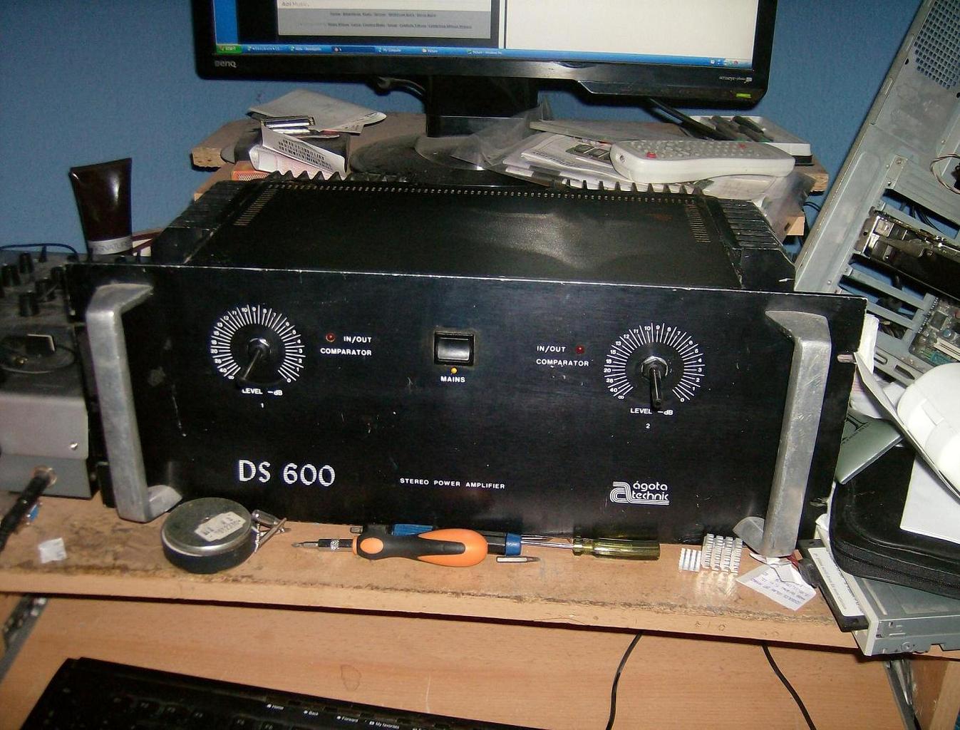

(#) balazska1987 hozzászólása Ápr 26, 2013 /
Sziasztok, tegnap este olvasgattam a fórumon az Ágota DS-600-as erősítőről, de sajnos csak az új verziókat találtam meg, nekem volt a régi típusú linkelek egy képet róla hátha jobban beugrik valakinek, ebben egy oldalon 4db 2N3442-es vagy 4db 2N3773-as volt és nagyon szép hangja volt és ehhez nem találok kapcsolást főleg nem nyáktervet, esetleg valaki találkozott már ezzel a típussal?

(#) Doncso válasza balazska1987 hozzászólására (») Ápr 26, 2013 /
Nemrég régi vágású DS1200-es volt nálam egy kis venti-vezérlés javításra. Az se egy rossz darab. Van rajzom, de szerintem az sem az ami neked kell. Abba fetek vannak.
(#) balazska1987 válasza Doncso hozzászólására (») Ápr 26, 2013 /
Az a rajz nekem is meg van, de valamiért szimpatikusabb volt a régi mint az új, valahogy a hangja is kellemesebb, de ez csak az én egyéni véleményem

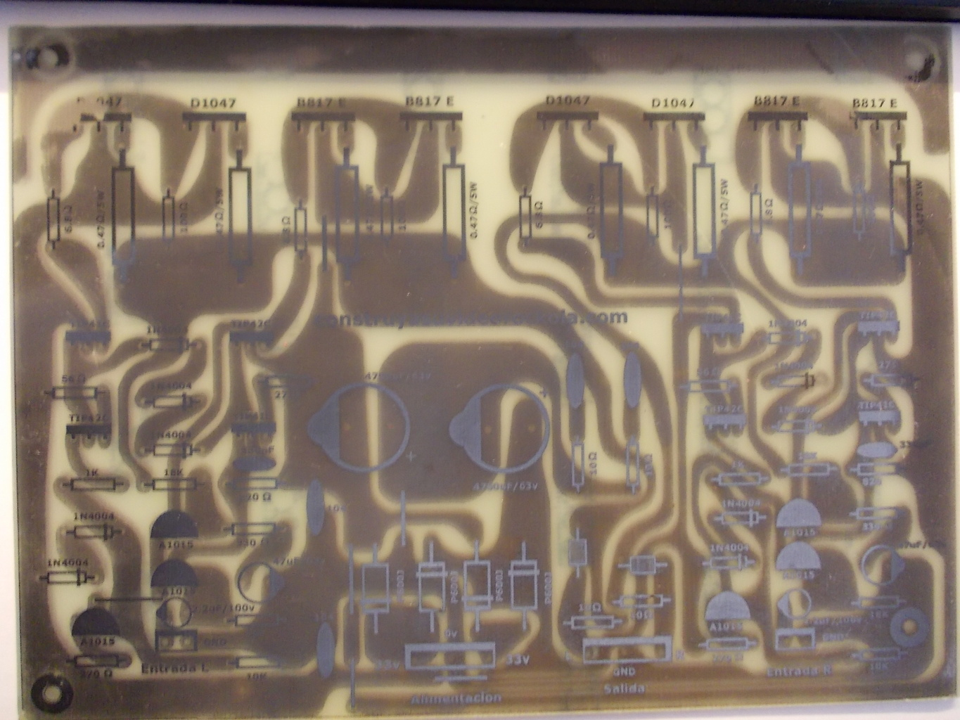

(#) Robi85 hozzászólása Ápr 26, 2013 /
Tudnátok nekem ajálani olyan tranzisztoros erősítőt ami +-60V-ról megy és van hozzá nyákterv? A PA300 nem érdekel mert túl nagy a nyákja. Egy erősítő átépités lenne a célom és a tápfesz adott csak a hely szűk egy picit.
(#) balazska1987 válasza Robi85 hozzászólására (») Ápr 26, 2013 /
Hát ez nem olyan egyszerű mint hinnéd, arra 2x60V-ra nem olyan sok panelt terveztek, lehet hogy érdemes lenne áttekerni egy kicsit nagyobbra, de linkelek egy 275W-os végfok rajzot illetve nyákot, azt hiszem olyan 2x65V-ról megy de szerintem 2x60V-ról is tökéletesen működni fog.
A hozzászólás módosítva: Ápr 26, 2013
(#) Robi85 válasza balazska1987 hozzászólására (») Ápr 26, 2013 /

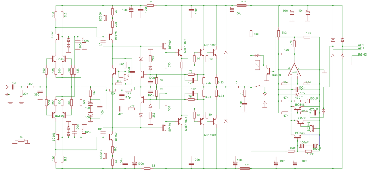

Ilyesmire gondoltam. Igaz ez csak +-55-ről megy, de megoldható lenne 60-ról is nem? Csak az a baj, hogy ehhez nincsen semmi rajz. Áttekerni nemtudom a trafót mert ez egy gyári technics trafó.

Szia! Nézz be az ST151 témába! Az egyszerű és nagyszerű, alapos teszt áll mögötte. Ha akadna kérdésed ott szívesen válaszolok.

Igen láttam, hogy egy kollégával fejlesztgettétek a kapcsolást. Szemezgettem is vele, de nemtudom, hogy beférne e majd a helyére.
(#) reloop válasza Robi85 hozzászólására (») Ápr 26, 2013 /
Vigyázzba állíthatjuk az 5W ellenállásokat
Jelenleg 90x125mm.

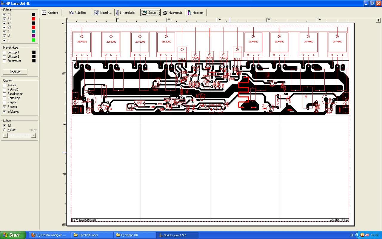

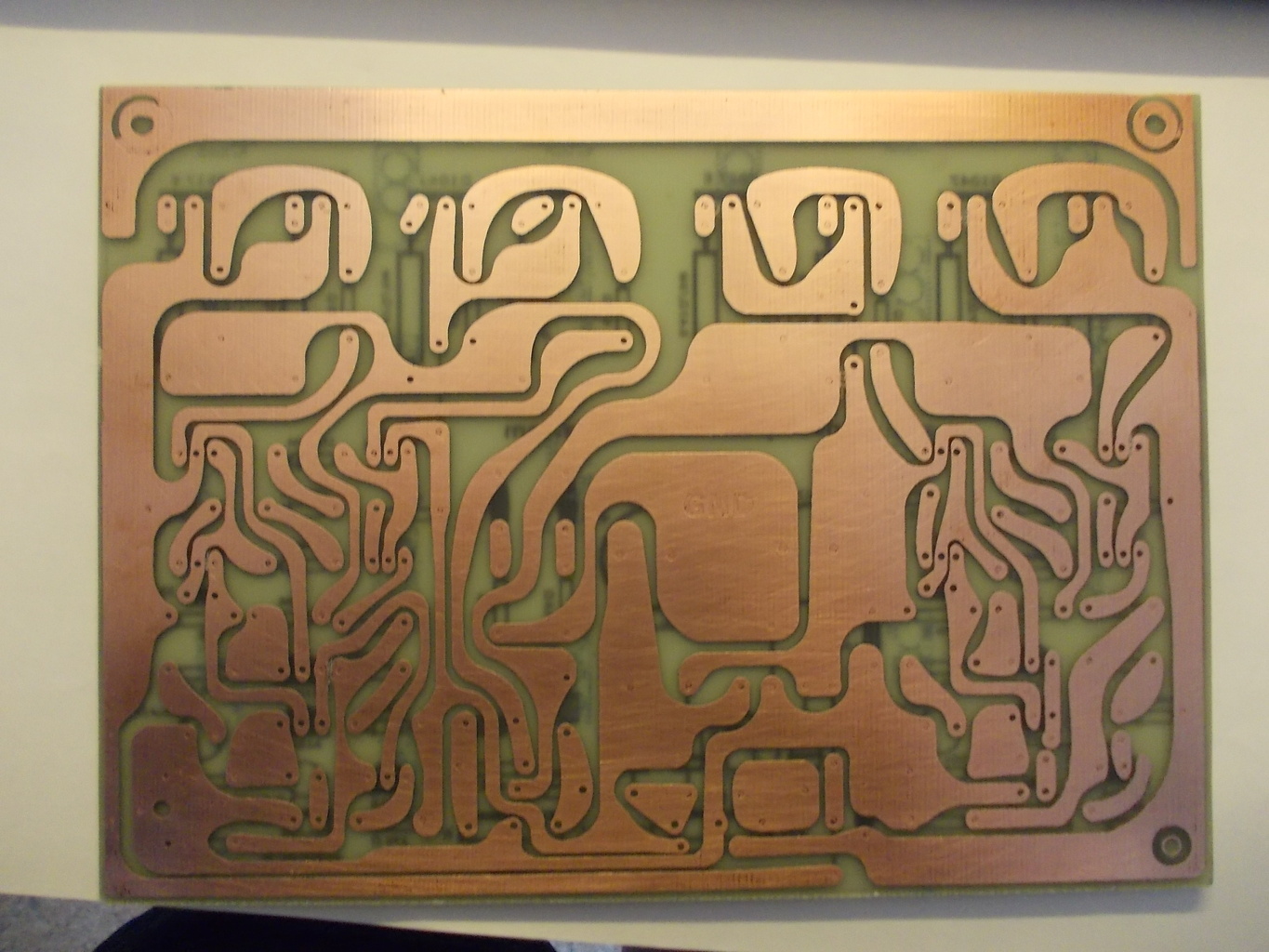

(#) blasz hozzászólása Ápr 26, 2013 /

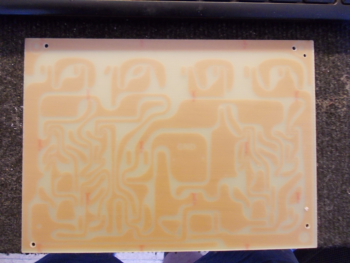

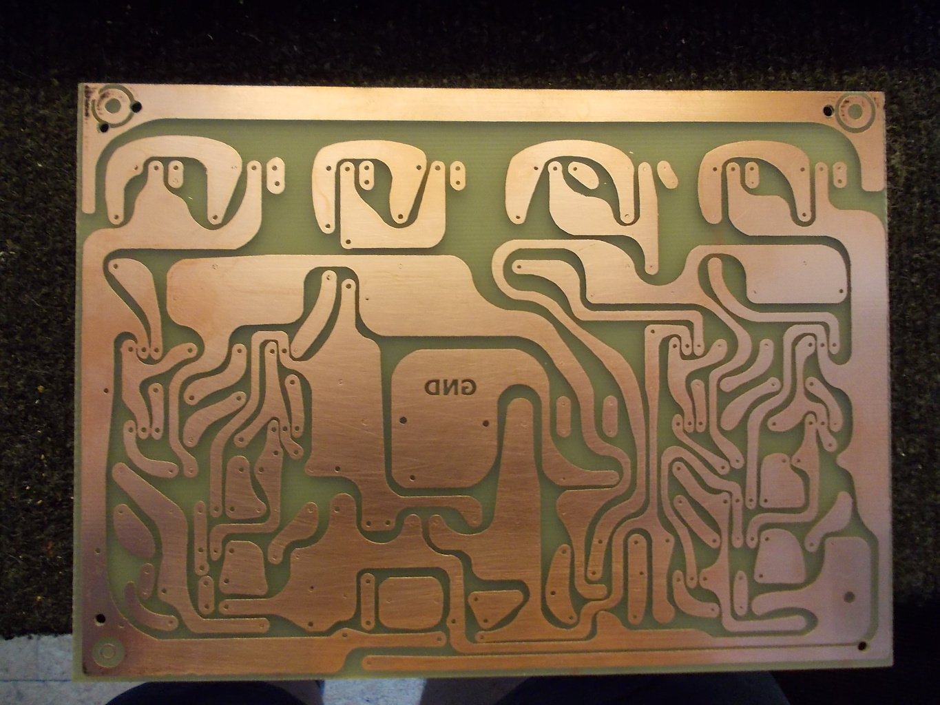

Sziasztok tudom nem teljesen ide való, de megcsináltam életem első,nyákját,igaz kezdő hibával az elsőt nem tükröztem le de a második jó lett...

(#) elektrorudi válasza highand hozzászólására (») Ápr 27, 2013 /
Erről a "Záborszky kapcsolásról" hol lehetne többet megtudni?
