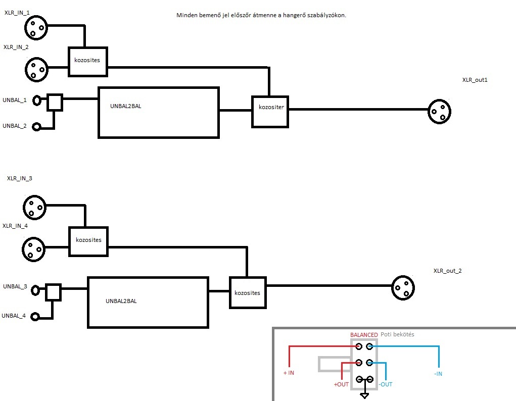

S azt szeretném kérdezni, hogy 1 mono Balanced hangerőszabályzó jólesz a melléklet alapján bekötve?
S hogy közösitsem a balanced jeleket? Gondolom kell valami ellenállás de milyen értékű?

(#) reloop válasza Szabi1 hozzászólására (») Ápr 22, 2013 /
Mindkét tápkialakítás megfelelő. Az sok IC és változó terhelés miatt kicsit a stabilizátor felé billen a mérleg.
A hangerőszabályzást és a keverést a jel aszimmetrikus állapotában végezd!

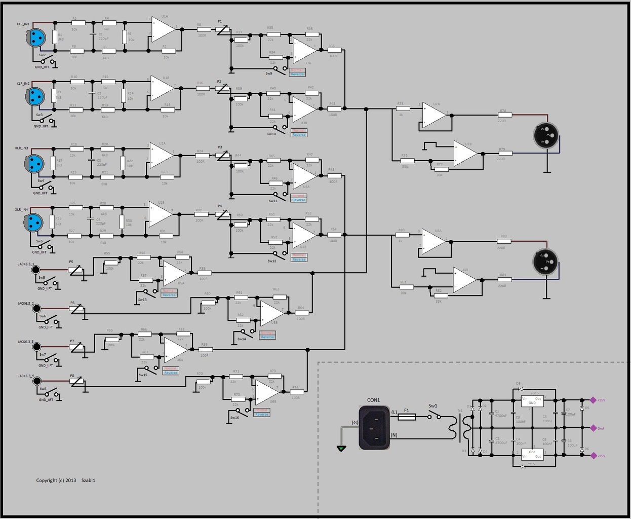

(#) Szabi1 válasza reloop hozzászólására (») Ápr 23, 2013 /
Itt a Di-BOX rajzom jó lesz így, és a táp rész? Egesz delutan ezt rajzoltam
(#) Szabi1 válasza Szabi1 hozzászólására (») Ápr 23, 2013 /
Miért lett homályos ahogy feltöltöttem?

(#) reloop válasza Szabi1 hozzászólására (») Ápr 24, 2013 /
Szia! R6 és társainak nem a testre kéne menni?
A jel keverés 100 ohm helyett legyen legalább 2,2k, nehogy túlterhelődjön az IC.
A kapcsolható fázisfordítóknak mi a céljuk?
(#) Szabi1 válasza reloop hozzászólására (») Ápr 24, 2013 /
Nos Bővebben: Link innen van bemásolva az átalakitó.
OK R36, R43,R48,R54,R59,R64,R69,R74 akkor 2k2 100R helyett
A fázisforditás akkor kell hogy ha az egyik bemenő jel forditott fázisú akkor "kiolthatják" egymást és akkor elhalkul vagy teljesen elnémulnak bizonyos csatornák.
Bővebben: Egy DI BOX

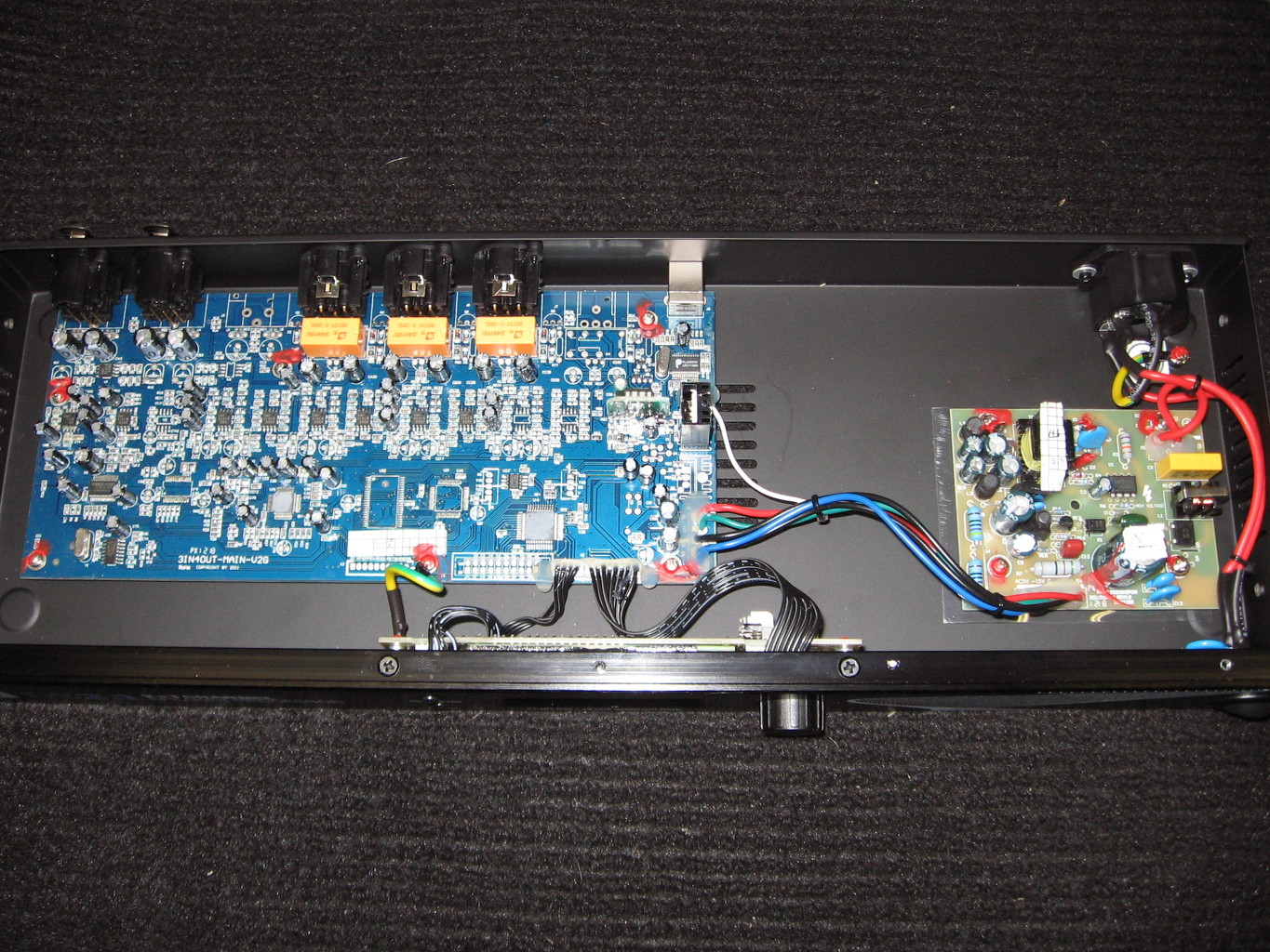

(#) bajtaig hozzászólása Ápr 25, 2013 /
Nem erősítő hanem DSP, azért ide írom mert ez javítós topik, egyébként a hangosítósba lenne a helye, a tisztelt modik majd áthelyezik.
A lényeg: a vonalszintű kimeneteken két morzés relé van, hasonló a funkciója mint az erősítőknél, koppanásgátlás, de inkább kikapcsolási tranziens védelem. Az egyik kontakt hibás, cserélni kell, néztem az adatlapokat, nagyon jó paraméterű reléket lehet venni, aranyozott érintkező, 100 mohm bekapcs. ellenállás és hasonlók. A fő probléma hogy nagyon kis áram folyik rajta és ezért lesz kontakt hibás. A készülék 3 éves, használt, a kérdésem : ugyan olyan relét tegyek bele, vagy inkább reed relét ?
A fotón nem ez a készülék látható, de hasonló!

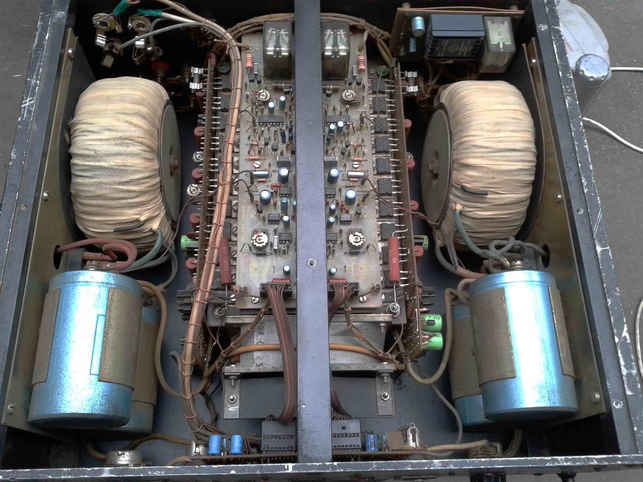

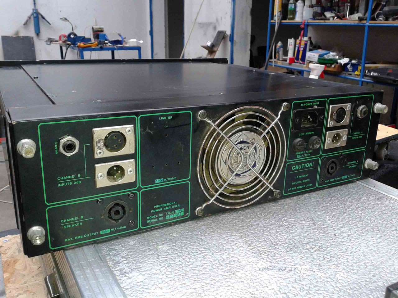

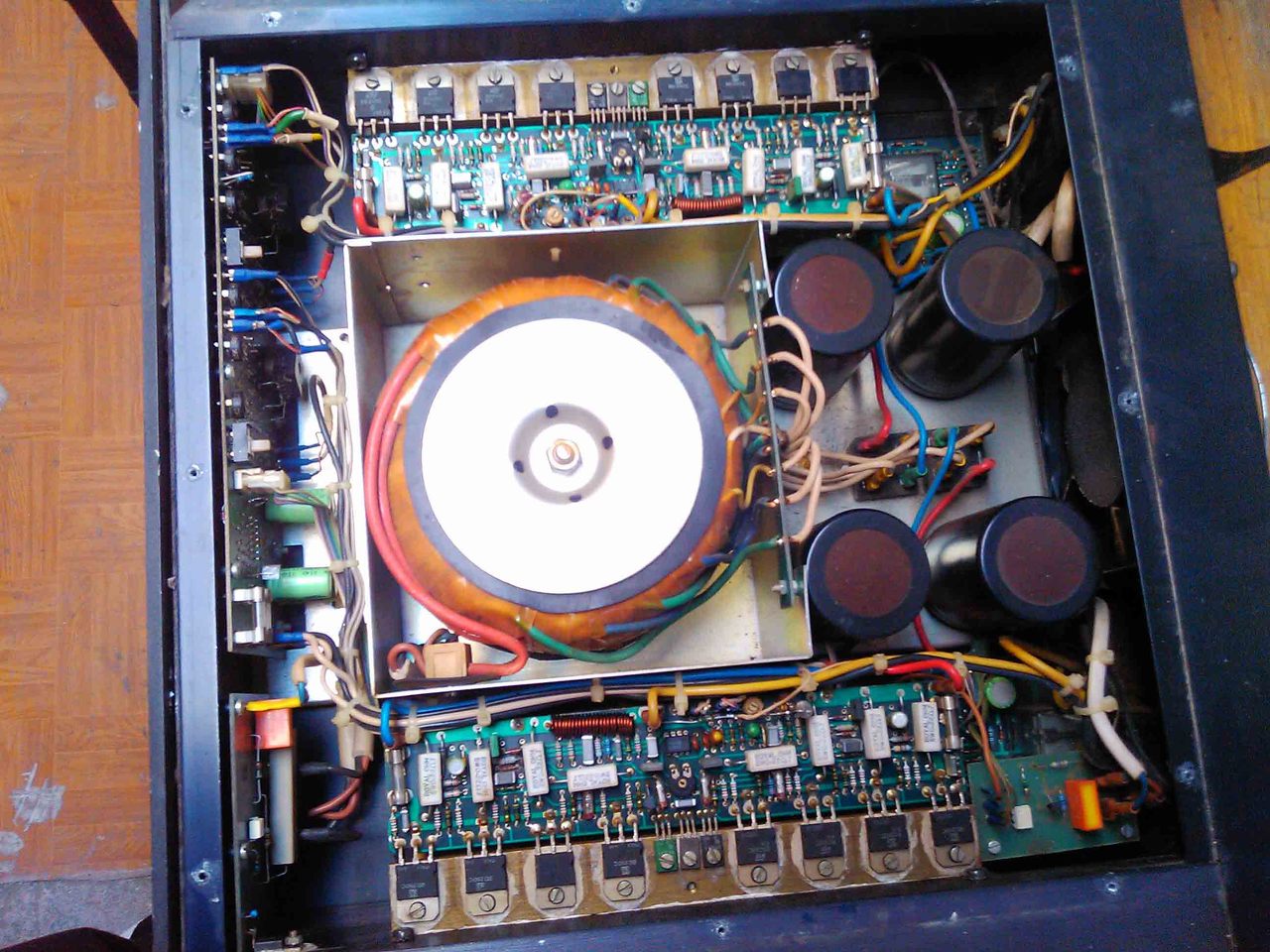

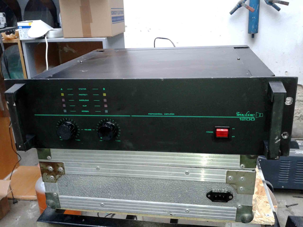

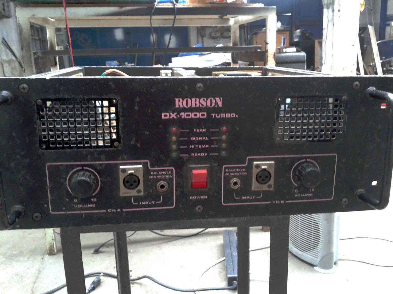

(#) balazska1987 hozzászólása Ápr 25, 2013 /
Egy kis Made IN Hungary csemege, a jó öreg magyar gyártmányú erősítőkből, linkelek egy két képet. Az első két kép egy ROBSON DX-1000B a többi kép pedig egy TWINLINE 1200-as végfoké.

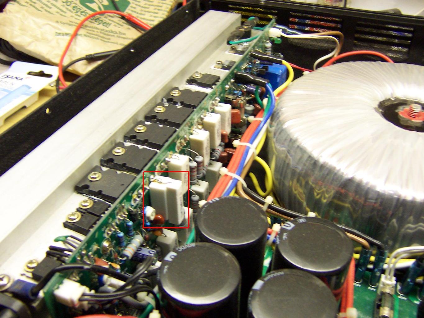

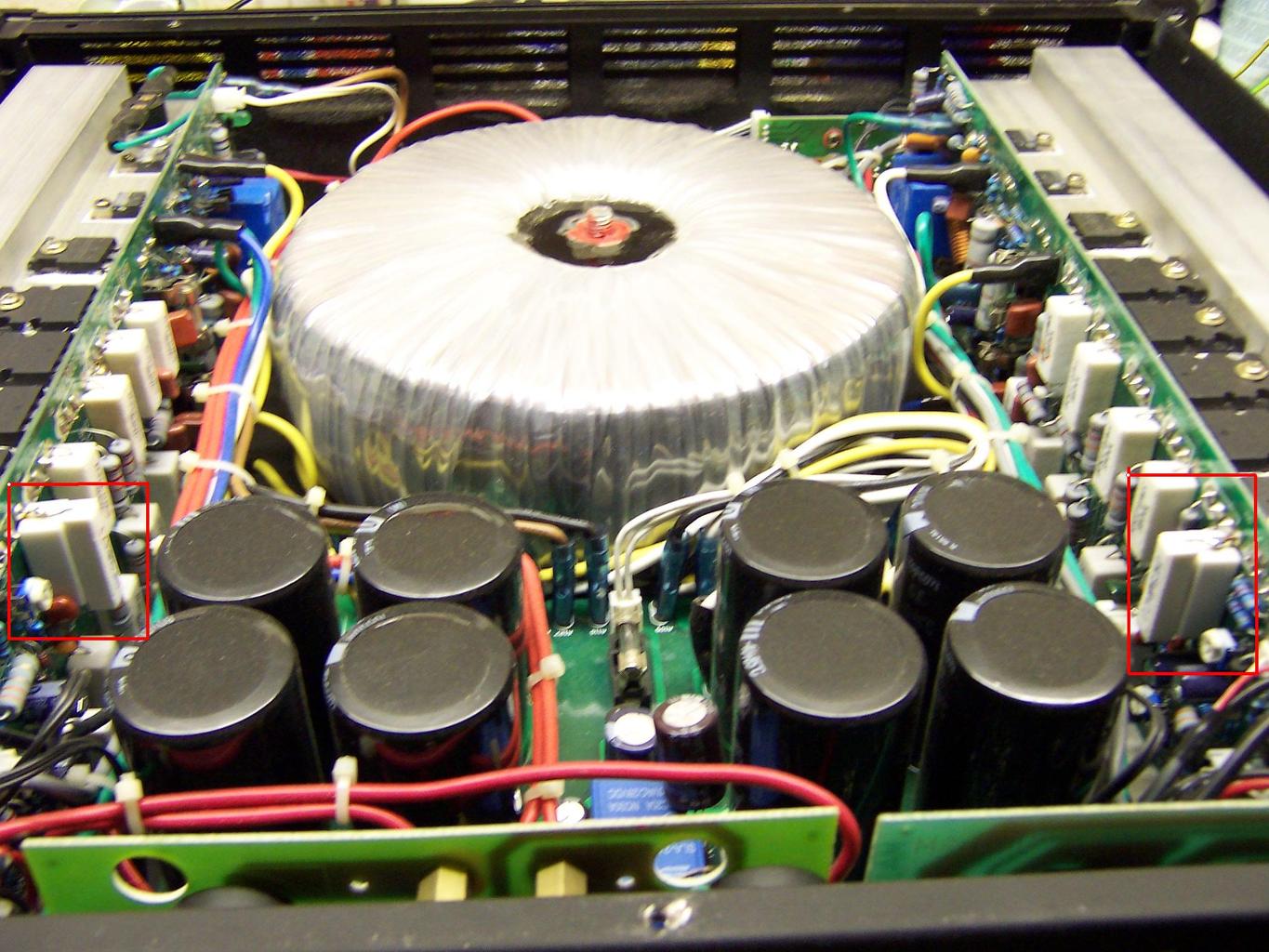

(#) mraulajos hozzászólása Ápr 25, 2013 /
Vettem egy régi tip. (narancs felirat) t.amp 2400 ast. A tetejét levéve megláttam, hogy az utolsó/első tranzisztor teljesítmény ellenállásai (0,22 ohm 5W) megvannak fejelve egy-egy 0,47 ohm 5W al. Mi ennek a lényege? Azért kérdezem, mert van ilyen erősítőm (szürke felirat) új tip. is. Érdemes ezzel foglalkozni? Ha sokat lendít rajta, meg csinálnám azon is. Valamint a ventilátor forgás iránya meg van fordítva. Nem elölről, hanem hátulról szívja a levegőt. (narancs) Köszönöm!
A hozzászólás módosítva: Ápr 25, 2013
(#) Buvarruha válasza mraulajos hozzászólására (») Ápr 25, 2013 /
A tranzisztor színéből ítélve ami előtt a "tuningolt" ellenállás van, inkább arra tippelnék, hogy meghalt a tranzisztor és megnyúlott, vagy teljesen tönkrement az emitterellenállás is és így lett megoldva.
