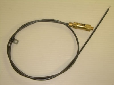

Na keresgéltem egy kicsit. Hátha mást is érdekel. Angolul "air compressor throttle control" a mütyűr neve. Ha jól értelmezem akkor ha megnő a nyomás akkor egy valahogy (több fajta van) eltolja a gázkart. Magyar oldalakon eddig emmtalálam, főleg komoresszor gázkar néven nem. Ha alaki már látott ilyet akkor légyszi ne titkolja!

Áháááá. Szóval a vezérlő elektronikát rákötöd egy kompresszor nyomáskapcsolóra (Abban benne van a tehermentesítő szelep ellendarabja). Így amikor az kapcsolna, áram alá helyezi a működtető vezérlést, megemeli a fordulatot (ezt be kell állítani egy potival hogy mennyi kell, mert ezek asszem feszültség függvényben szabályoznak) és ráhúzza a kuplungot... Feltölt, és így tovább, meg még tovább.... És a végén még odabiggyesztesz egy csavart az alapjárati motorra, ha kell, hogy hol álljon meg a motorod alapjárata, ha a vezérlés leáll. Így biztosítva van az állandó alapjárat is.
Nem adom fel, már meg is van a megoldás. Sajnos vagy szerencsére nem kell elektronika. Egy ilyen "gázkar" kell csak amit egy T idommal be kell csak kötni. Amikor feltölt akkor a bowdennel állítja a fordulatszámot. Youtube-on is találtam 1–2 videot meg már cím is van ahol elvileg lesz ilyen bowdenes cucc.
