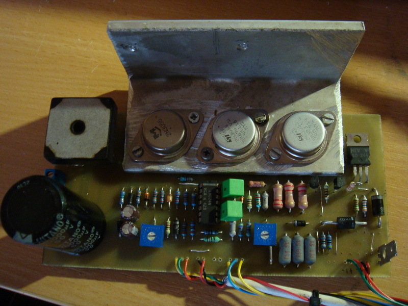

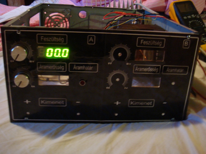

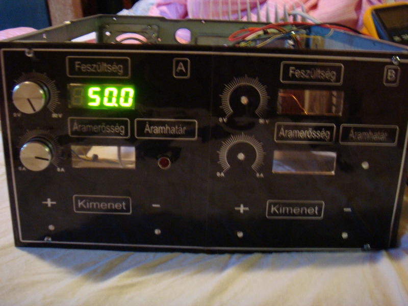

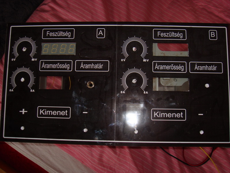

(#) nagysasy hozzászólása Ápr 30, 2013 /

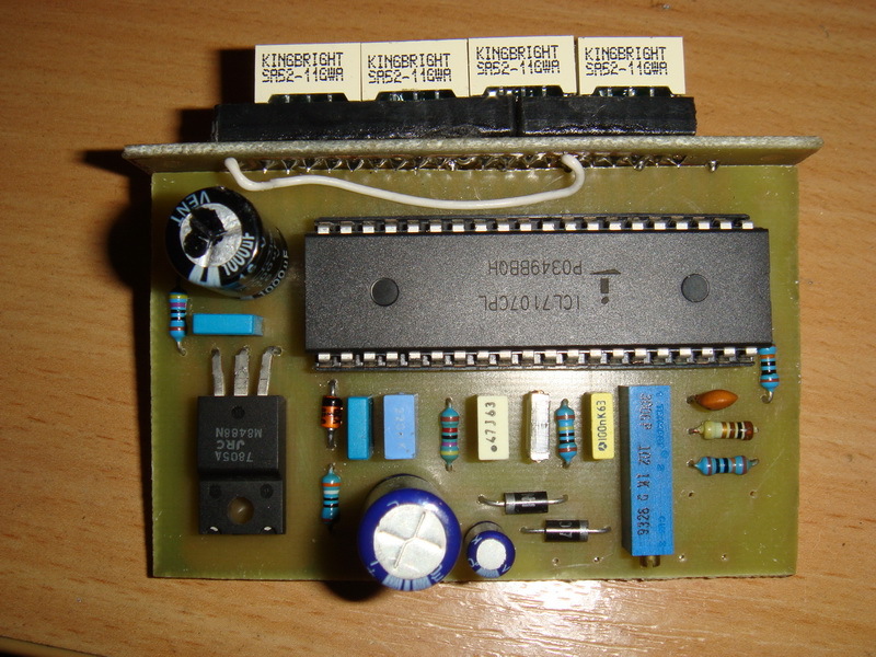

Akkor jöjjenek az ígért képek. A táp még nem teljesen kész. Jöhetnek a kritikák is.

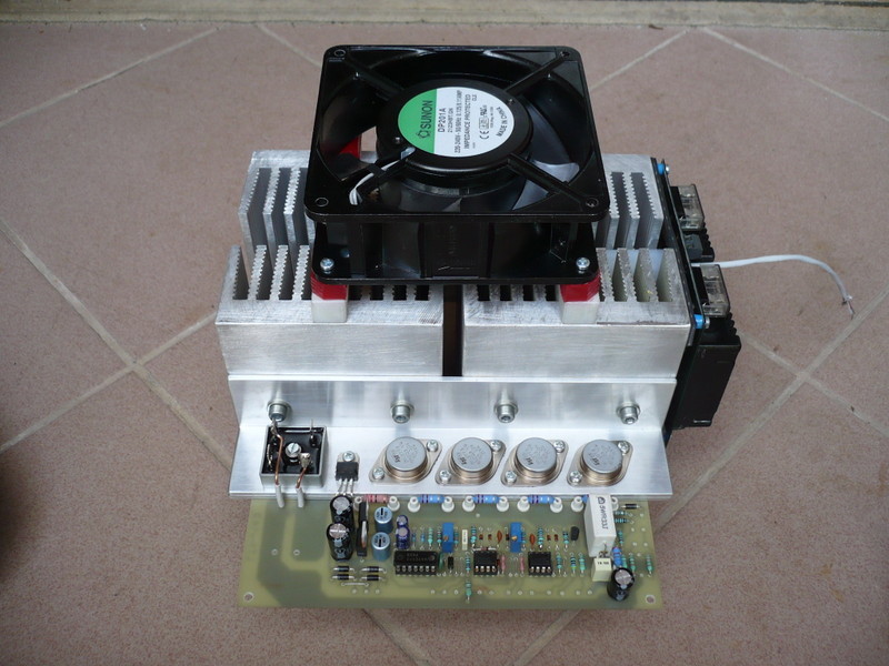

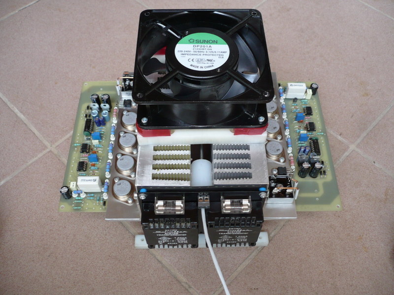

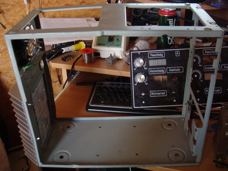

(#) CIROKL hozzászólása Ápr 30, 2013 /
Na az enyém még csak doboz nélkül de lassan alakulgat .
(#) nagysasy válasza CIROKL hozzászólására (») Ápr 30, 2013 /
Ügyes munka gratula. Ez melyik kapcsolás?
A hozzászólás módosítva: Ápr 30, 2013
(#) nagy hoho válasza CIROKL hozzászólására (») Ápr 30, 2013 /
Rövid leszek: Ez világ színvonal.
(#) sector99 válasza CIROKL hozzászólására (») Ápr 30, 2013 /
Minden elismerésem ! Muszáj nagybetüvel írnom: PROFESSZIONÁLIS MUNKA !
(#) CIROKL válasza nagysasy hozzászólására (») Ápr 30, 2013 /
Alkotó v1,4,2 ha jól irom 2X50Volt 5A lesz ha minden igaz ezt már vagy két három éve tologatom magam előtt még anno meglettek a nyákok csinálva most vettem elő egy hete őket és ezek azóta születtek ,most a hétvégén forrasztottam be a cuccokat és hirtelen ennyi ,és már a dobozolás is alakul ...Bővebben: Link
