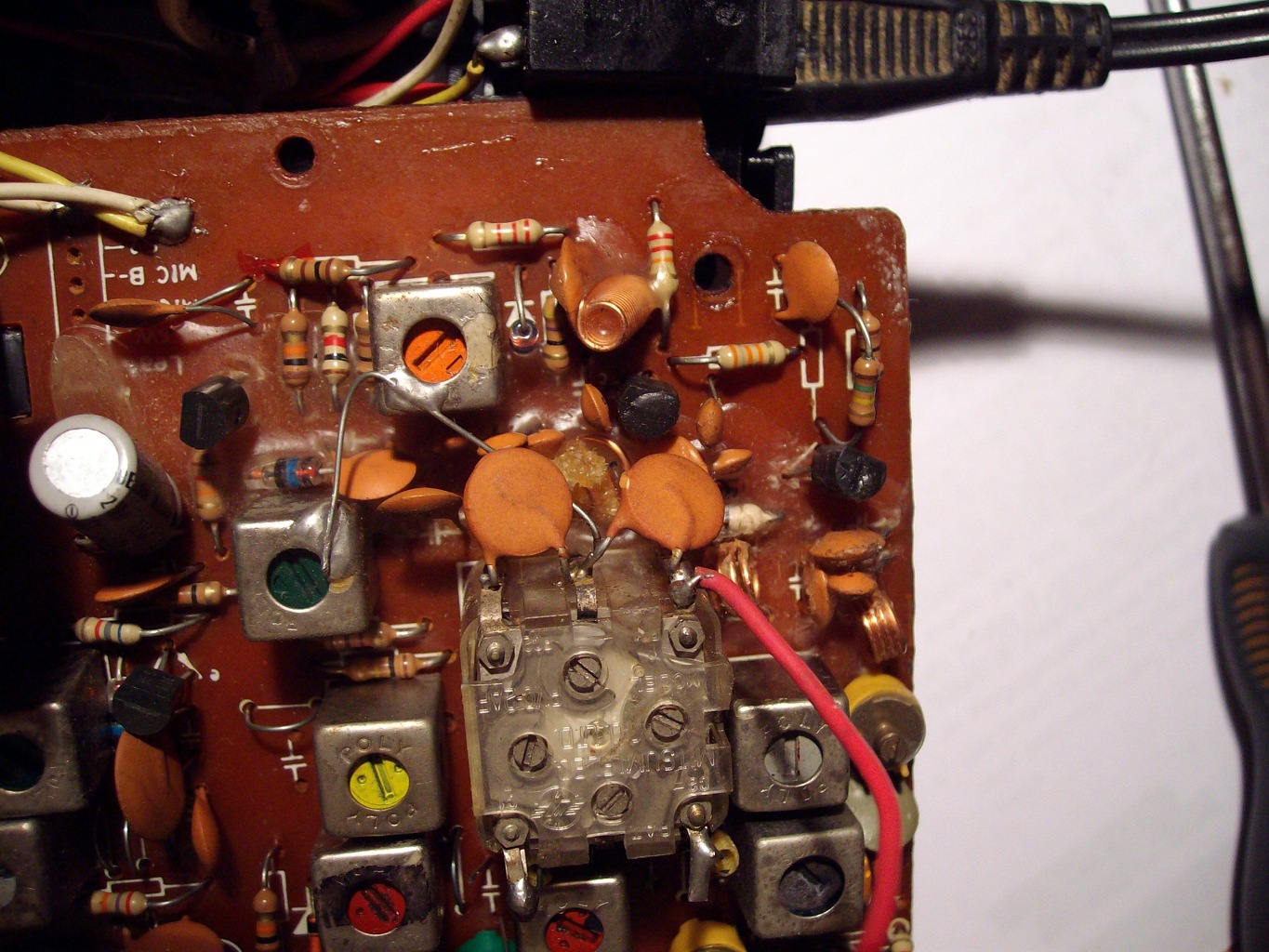

(#) Tomi94 hozzászólása Ápr 26, 2013 /
Lehetséges, hogy ezt a rádiót utólag áthangolták? Skála szerint 88-108 MHz az URH sáv, de csak egy adó jön be rajta, az is halkan. A két kondi elvileg 33 pF-os (33K van rájuk írva), jobb oldalt a piros vezeték a teleszkóp antennától jön. Az AM sávok rendben működnek, egyébként jól megy. Valami német sajátmárkás gép, valószínűleg ITT belsővel, a magnómechanikából ítélve. Nekem elég gyanús, hogy ez pont az az átalakítási technika, amit valaki itt szerintem említett már.
Ha tényleg áthangolhatták, és nem egyéb bajra kell gondolni, kellhetett ehhez mást is eltekergetni, vagy ha ezt a két kondit leszedem, elvileg a rendes sávon fog menni újra?

(#) elektrorudi válasza Tomi94 hozzászólására (») Ápr 27, 2013 /
Szia,
"Abban az időben" gyakran az importőr cég hangolta át a készülékeket, még mielőtt a Keravill-ba került volna. De lehet, hogy már a gyárból így rendelték. Jó esélyed van rá, hogy a kondik eltávolítása után, nem kell mást áthangolnod.
(#) CHZ válasza Tomi94 hozzászólására (») Ápr 27, 2013 /
Nem lesz nehéz visszahangolni, nagyon nem nyúltak hozzá, csak a két kondi amit betettek.
Vedd le a 33pF kondikat, majd az oszc. kör hangolásával, skála megfelelő pontjára hangolj be egy ismert adót, majd a mod. tekercs hangolásával állíts be max. érzékenységet, térerőt.
Skála elején a tekercsek hangolgatásával, skála végén forgón lévő trimerekkel hangolj legjobb érzékenységere. Ezt érdemes többször megismételni, jó együtt futás érdekében.
A hozzászólás módosítva: Ápr 27, 2013
(#) fecameca válasza Tomi94 hozzászólására (») Ápr 27, 2013 /
Ez egy klasszikus példa, a japánokat általában a forgókondira tett 2db plusz kondenzátorral hangolták át kicsíped őket, utána már csak azon a két trimmeren kell tekerni, amelyekre forrasztva voltak. Ha nagyon precíz akarsz lenni, akkor beállítod az együttfutást, amit CHZ ír, a tekercsek hangolgatásán a menetek széthúzása/ összenyomása értendő, a felesleges többletmunka elkerülése érdekében varázspálca (Vasmag és rézdarab egy műanyagcső két végében) használatát javaslom.
(#) Tomi94 hozzászólása Ápr 27, 2013 /
Levettem a forgóról a két kondit, részben vissza is állt a skála a rendes helyére. Most a 88,7-nél levő adót már jó térerővel fogja (bár a skálán már bőven 89,5-nél van ekkor), fent viszont (108-ig van skálázva!) kb. 103 MHz-nél ér véget, az utolsó adó 102,8-nál van. Azon a képen is látszik valamennyire, amit feltettem, hogy a forgó tövében levő kis légmagos tekercsen a viasz már nem épp sértetlen, ez lesz az a tekercs, amit újra össze kéne nyomni?
Még valami: van egy kis térerősségjelző műszer a rádió elején, amivel a következőt vettem észre: közelítek az adóhoz, akkor elkezd egyre nagyobb jelet mutatni, ahogy kell. Aztán kicsivel a maximum előtt az adó teljesen elhallgat, és ha tovább tekerem, akkor megszólal újra. Na, ezt a kihagyást a műszer egyáltalán nem jelzi. Ez is csak a hangoláson múlik, vagy akkor más gond is lehet? Mert amúgy kicsit érzéketlennek tűnik nekem a rádió.
Először azt a 88,7 Mhz-es adót kell a legszélére tenni. A skála ugyanis nem lineáris, hogy a másik végén mennyit nyersz, csak ez után derül ki. A képeden az oszci trimmere valószínűleg a bal oldali. Jobbról az a piros vezeték csak nem az antenna? Az általában nem szokott közvetlenül a forgóra menni, nem néz ki valami komoly készüléknek. Valószínűleg a nagyfrekvenciás előerősítő tranzisztora elszállt, azért kötötte valaki át oda, mert onnan szólt. Az általad leírt elhallgatás dolgot még soha nem tapasztaltam. Valami gerjedésre gyanakszom a nem hallható tartományban, zajzárja(muting) nem hiszem, hogy van ennek az egyszerű készüléknek.

(#) Tomi94 válasza fecameca hozzászólására (») Ápr 27, 2013 /
Zajzár biztosan nincs rajta! Viszont lehet, hogy már piszkálták a készüléket, ugyanis két csavar feje is szét van cs*szve, sőt ennek a kábelnek a másik vége is le volt forrasztva az antenna végéről. Akkor lehet, hogy nem is jó helyen van az antenna? Nekem annyira azért nem tűnik gagyinak, négy hullámsávos a rádió, térerősség jelzővel, rendes nyomógombos hullámváltóval és skálahúrozással, mint a régi asztali rádiókban (nem ez a mostanában szokásos, hogy műanyagvázas tolókapcsoló, ami két év után kontaktos lesz + egy gumiszalag hangoló áttételként). Rangemaster T704 a típusa, német gyártmány (a Google egyáltalán nem ismeri...)

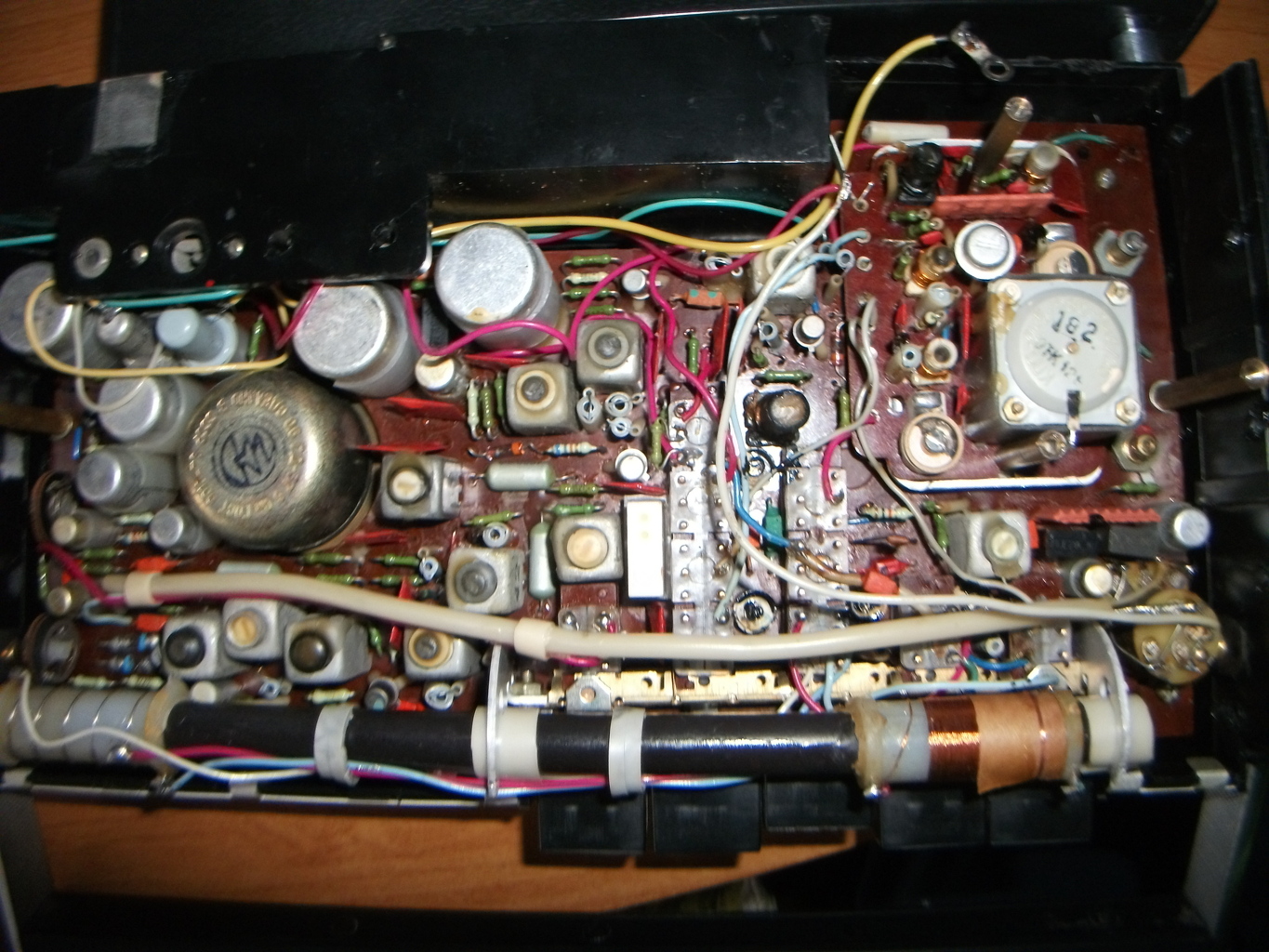

Így néz ki a teljes panel, ebből talán többet ki lehet deríteni:
(#) CHZ válasza Tomi94 hozzászólására (») Ápr 28, 2013 /
Az antenna csatlakozási pontját, próbáld nyákoldalról lekövetni. Sárgával jelöl terület közelében kellene lennie. Pirossal bejelölt pontok is esélyesek. Gyengébb adó hallgatása mellett, ha leveszed az antenna vezetékét, vezetékkel "kitapogathatod" jelölt területen, a csatlakozás helyét.
A hozzászólás módosítva: Ápr 28, 2013
(#) fecameca válasza CHZ hozzászólására (») Ápr 28, 2013 /
Az a hullámváltó nekem is gyanús, pláne, ha van benne rövidhullám is. A ferritantennán az a piros annak a becsatoló tekercse. Ha onnan nem elég érzékeny, azért azt az első tranzisztort kimérném. (Egyébként elnézést az előbbi Off-olásért, csak úgy kijött belőlem, láttam már teljesen Sanyo belű Siemenst is, és ebben is pont olyanok az alkatrészek, mint az én Sanyomban.)
