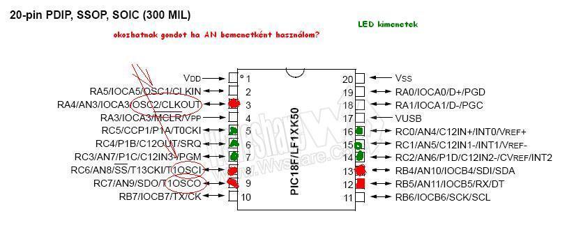

(#) siemenstaurus hozzászólása Ápr 29, 2013 /
Rosszul fogalmaztam. Megtaláltam ezeket a példákat, de ilyen "szájbarágósan" még nem leltem magyarázatot. Nem akartam sérteni senkit, csak tanulni szeretném az analógot és nem volt tiszta egy két dolog.
Nektek köszönhetően jutottam azóta előre viszont nem értem a harmadik bemenetet miért nem tudja megenni?
Zavar lehet a bemeneten kimeneten, valamit le kellene tiltani? AN3at külön megjelölni analóg bemenetként? Megtelik az ADRES? Vagy az törli magát és ez hülye gondolat?
AN10 és AN11 és a tőle függő RC0 RC1 RC2 RC3 működik, viszont AN3 nem reagál és RC5 villog a csatornaváltás utáni késleltetéstől függően. Mintha AN3 nem is lenne. Kettővel minden rendben, háromnál mi lehet a gond?
Illetve ha így "csúnya" a kód, bármiféle szépítő jellegű tanácsot szívesen fogadok és nagyon köszönök!

(#) Hp41C válasza siemenstaurus hozzászólására (») Ápr 29, 2013 /
Milyen oszcillátort használsz? Az AN3 egyben a RA4/AN3/IOCA3/OSC2/CLKOUT láb. Ha az oszcillátor használja... ANSEL, ANSELH és TRISA be van állítva?
A hozzászólás módosítva: Ápr 29, 2013
(#) siemenstaurus válasza Hp41C hozzászólására (») Ápr 29, 2013 /
Oszcillátoron nem állítottam semmit, olyanhoz nem nyúltam tudomásom szerint.
ANSEL ANSELH az ADCON0-al állítottam, ott kértem melyik analógot szeretném használni.
Kicsit itt is utánaolvasva lehet P18F14K50nek ez kevés?
TRISA-n nem változtattam, órán azt mondták alapból bemenet mind ha kimentként szeretném 0-ba állítjuk.
Első tippem az volt, hogy az AN3on lévő bemenet OSC2-je zavar be valamit.
De ővele mit lehet kezdeni?
(#) icserny válasza siemenstaurus hozzászólására (») Ápr 30, 2013 /
„ANSEL ANSELH az ADCON0-al állítottam, ott kértem melyik analógot szeretném használni.”
Két különböző dologról van szó. ANSEL, ANSELH-val bitenként azt állítod, hogy melyik bemeneten legyen analóg módba állítva. Az ADCCON0 regiszter CHS0..CHS3 bitjeivel pedig azt állítod be, hogy a sok (lehetséges) analóg bemenet közül éppen melyik kapcsolódjon az ADC bemenetére.
(#) Hp41C válasza siemenstaurus hozzászólására (») Ápr 30, 2013 /
Állítsd be az oszcillátort olyan módra, ami nem használja az OCS2 lábat: pl: Internal RC Oscillator. Ha ez nem felel meg más követelmények miatt, térj át másik lábra az analóg méréssel.
(#) siemenstaurus hozzászólása Máj 3, 2013 /
TRISAbits.TRISA4 = 1; // az analógként használt láb bemenet
OSCCON = 0b11110110; //itt elméletileg bekapcsoltam az internal oscillatort
CONFIG1H = 0b01101000; //itt pedig a CLKOUT pin volna kiiktatva --->ehhez configolni kellett volna valamit?
Mindezeket az adatlap 18. és 259. oldaláról szedtem
A CLKOUT lesz a ludas szerintem. Ha cserélgetem a Cport kimeneteit mindig az AN3tól függő villog, ha pedig a konverzió eredményén változtatok akkor is bezavar.
Valamit nem jól csináltam mert nem tudja lefordítani sem. Bénázásomra mentségül szolgáljon hogy ilyet még nem csináltam.

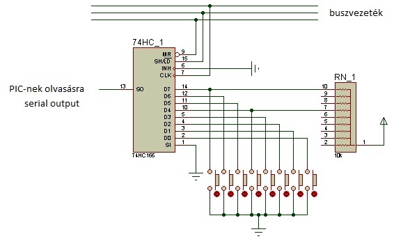

(#) anemo hozzászólása Máj 7, 2013 /
Egy kis idő után ismét lenne egy kérdésem, nem teljesen PIC-es probléma, de a PIC-es projekt része, amit korábban tárgyaltunk. Először is köszönöm Hp41C-nek az USB figyelést PIC18F4550-nél, a kételkedések ellenére a 10k és 2k7 verzió szépen működik.
PIC18F4550-nek akarok nyomógombok állapotát bevinni csomó 74HC166-tal, de egyáltalán nem akar működni. Valaki tudna segíteni, hogy hogyan kellene beolvasni az adatokat? Szimulátorban (Proteus) működik, de a valóságban teljesen mást csinál. Forrasztások jók, azt leellenőriztem ezerszer. Az angol leírást nem teljesen értem, de a szimulációban ezt csináltam: A PE (rajzon SH/LD) alapból magas, de az elsó órajel előtt pillanatra 0 lesz, majd vissza 5V. Ekkor elvileg bekerül az összes parallel a tárolókba. Órajel hatására végiglépkedek az összes biten (HC166 száma * 8-cal), ezt a PIC bemenetén olvasom be.
A valóságban a SHIFT OUT kimenet folyamatosan 0-t ad, nem értem, hogy miért... A mellékelt ábra szerint van most próbapanelon bekötve két nyomógomb.
Köszönöm előre is a segítséget!
A hozzászólás módosítva: Máj 7, 2013
(#) icserny válasza anemo hozzászólására (») Máj 7, 2013 /
Elég bolhaméretű rajzot raktál be. A CLR bemenet magas szinten van? Az impulzusokat (SH/LD, CLK) próbáld megnyújtani egy kicsit (1-2 NOP nem árt...). Kerüld el az RMW problémát (kimenetnél a LATx regiszter bitjeit billegtesd, ne a PORTx regiszterét)!
