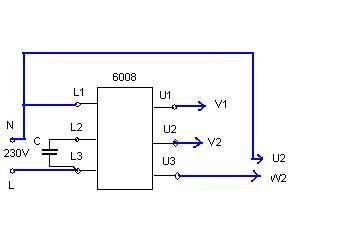

Lenne egy hatalmas problémám,amelyben a segítségeteket szeretném kérni!Csináltam egy fa hasító gépet,amit egy 230V motor hajt meg,de mivel egy irányba forog(megszorult rajta a fa és nehéz volt vissza szedni),ezért vettem hozzá egy forgásirány kapcsolót. Ennek már jó pár hónapja.Most jutott csak időm rá,hogy bekössem (amit vásárláskor meg sem néztem),megdöbbenésemre a bekötési rajzon szerepel: L1 L2 L3 jelölés.Bevallom nem vagyok otthon az elektromosságban,ezért gyanakodni kezdtem,hogy 230V-os kapcsoló helyett 400V adtak.Kérdésem az lenne,hogy valahogyan be lehetne ezt kötni 230V-os motorhoz?A Típusa Ganz KKO-20-6008,amennyiben igen az L1 L2 L3 jelöléseket hová kössem?Megtisztelő válaszaitokat és segítségeteket előre is nagyon szépen köszönöm!

Esetlegesen nincs ötlete valakinek az ábrák alapján,hogyan lehet átkötni a kapcsolót?

(#) foxi63 válasza Saitek hozzászólására (») Szept 1, 2013 /
Igy tudod megoldani, a 6008-as kapcsolóval.Természetesen nem kell a fémlemez áthidalás..

(#) foxi63 hozzászólása Szept 1, 2013 /
Mégsem tökéletes a rajz, midjárt módosítom..
A hozzászólás módosítva: Szept 1, 2013
(#) foxi63 válasza foxi63 hozzászólására (») Szept 1, 2013 /
Mégsem lett tökéletes, hiszen nem állandó a kondenzátor üzeme!
Helyesen így jó:
(#) proli007 válasza foxi63 hozzászólására (») Szept 1, 2013 /
Ha az áramrelé helyett W1-et írsz érthetőbb lenne..
