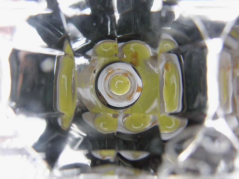

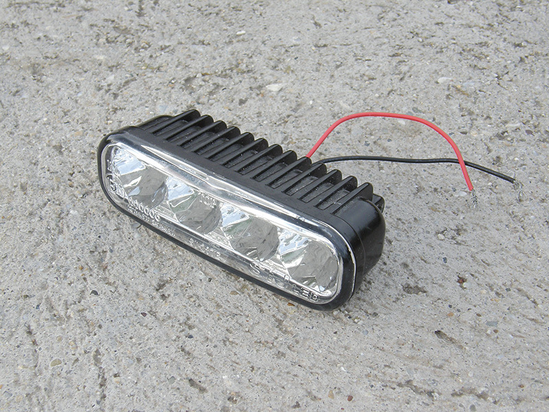

A probléma elég egyszerű és bár több topicba is kerülhetne, ide írom, mert biztos egyszerű, csak Én kezdő, nem értem.
Tehát: adott egy nappali menetfény lámpa, amit párban eredetileg autóba szántak, ám én kerékpáron kívánom használni világításra. A házban lévő foncsor alján négy darab LED van, (képek csatolva) az egész egység 12 V feszültség mellett állítólag 4,8 W teljesítményt vesz fel, ad le mittudomén, mondom nem értek hozzá…
Szerintetek mekkora, és milyen (NiMh; NiCd; zselés ólomsavas…) akkumulátor volna megfelelő ahhoz, hogy minimum öt de inkább hat órán át öntse a fényt az útra?
Válaszokat előre is köszönöm: István.
A hozzászólás módosítva: Ápr 30, 2013
(#) zolika60 válasza Rawen hozzászólására (») Ápr 30, 2013 /
Egy kis tartalékkal 3Ah kell neked. Egy fogyasztó mindíg felveszi a teljesítményt, egy áramforrás pedig leadja. Csak hogy érts hozzá.

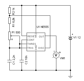

Olyan kapcsolásra lenne szükségem ami Ultrahangot hoz létre 42,3 KHz és 42,8 KHz között szabályozhatóan.
Tudnátok ajánlani valamit?
Köszi előre is!

(#) proli007 válasza elektro777 hozzászólására (») Máj 2, 2013 / 1
Hello! Például egy 555-el megoldható. üdv!
