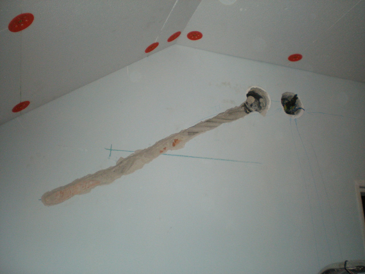

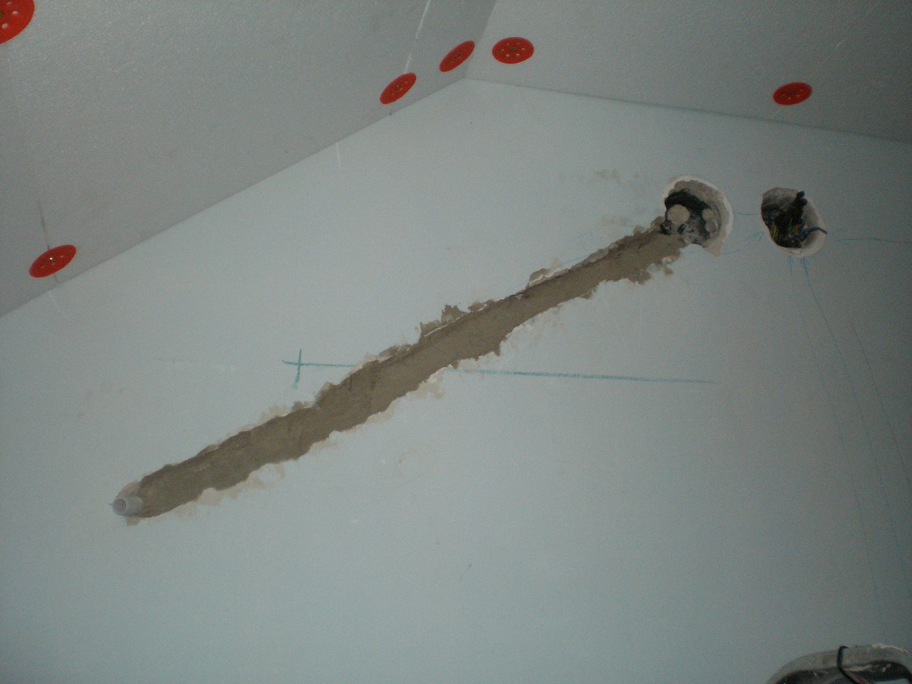

Sziasztok, megint itt vagyok. Ma miután hazajöttem az iskolából folytattam a szigetelést. Anyum délelőtt hozott még 50 darab csavart tappanccsal, feltekertem mindet, kiderült még mindig kevés, 8 hiányzik. Ezután menni kellett a nagyszülőkhöz, cseresznyét szedni. Miután hazaértünk folytattam a munkámat. Véstem egy hornyot az olvasózugba a lámpának, be is raktam a gégét. Kicsit csúnya lett, de festés előtt lesz behúzva modellező gipszel. A szürkét nehéz lefesteni. Vésés közben előjött az ami miatt nem álltam neki horonymaróval. A konnektorok gégéi. Ha a horonymaróval készítettem volna, ketté vágom a vezetékeket is.
(#) pjg válasza elektroncso hozzászólására (») Jún 19, 2014 /
Jaj! Ne!
Villanyvezetéket csak vízszintesen és függőlegesen vezetünk!
(#) elektroncso válasza pjg hozzászólására (») Jún 19, 2014 /
Hupsz, tudtam hogy valamit elcseszek. Majd a következő akkor úgy lesz. Hallottam már erről, de ki is ment a fejemből. Ezt már nem vésem át.
