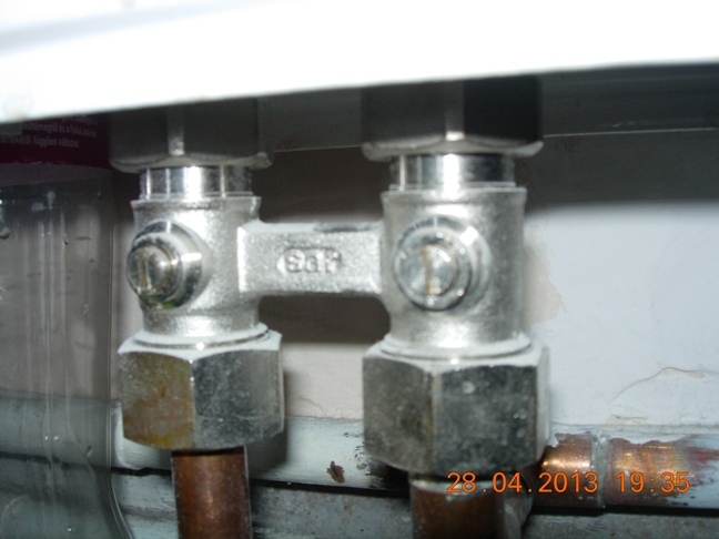

(#) kaleksz hozzászólása Máj 2, 2013 /
Újabb kérdéssel fordulok hozzátok és ez nem kombikazán probléma, de a fűtéshez kapcsolódik.
Legutóbbi szereléskor a mellékelt képen látható radiátor szelepet szerelték fel.
Az az érdekessége, hogy a fedetlen (elzáró) csavarfejek szabadon körbeforognak, nincs végállásuk és ahogy éreztem nem is pontosan zárnak, ha vízszintesbe tekerem a csavarhornyot.
A régi típusnak vannak fedőkupakjai és ezeket imbuszkulccsal lehet ki-be tekerni. Jól láthatóan, hosszú úton mozognak, megfelelően zárnak.
Kérdésem, hogy kell e aggódnom az újonnan felszerelt szelep minőségével kapcsolatban?
Érdemes kicserélni egy jobb típusra? Vagy nem is az a jobb amelyiket én gondolom?
A hozzászólás módosítva: Máj 2, 2013
(#) JZoli válasza kaleksz hozzászólására (») Máj 2, 2013 /
Ezekben egy golyó van belül, tehát 90 fokot kell max fordítani. Az, hogy tovább is forog, csak azért van, mert nincs benne semmilyen végállásütköző. Ettől még működik rendesen. Nálunk mind ilyen, nincs velük semmi gondom, pedig már majdnem tíz évesek.

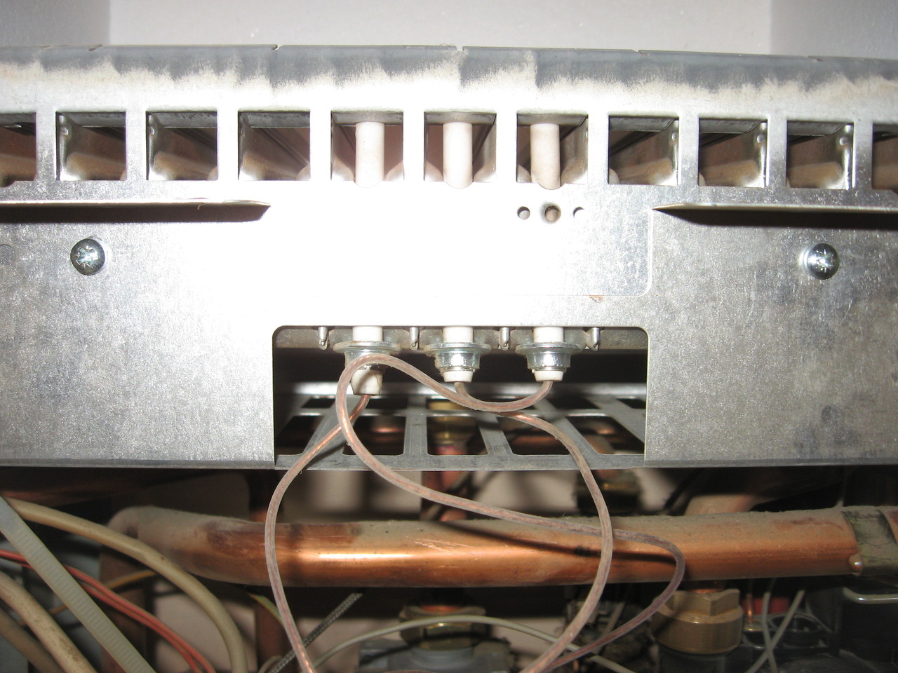

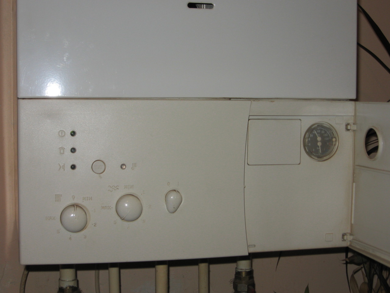

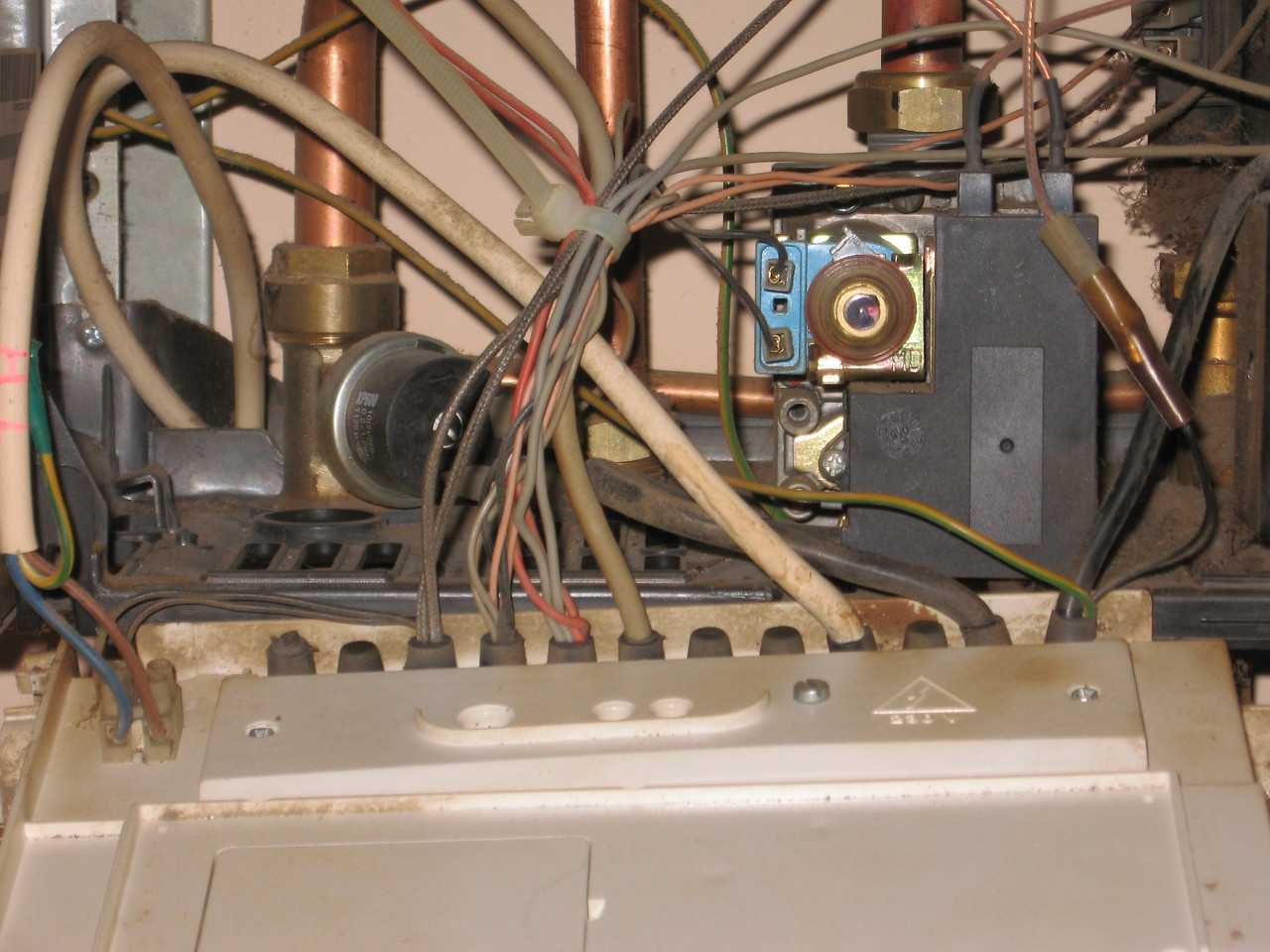

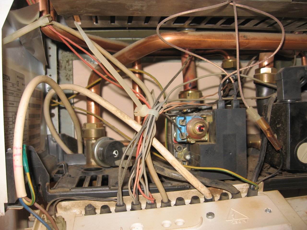

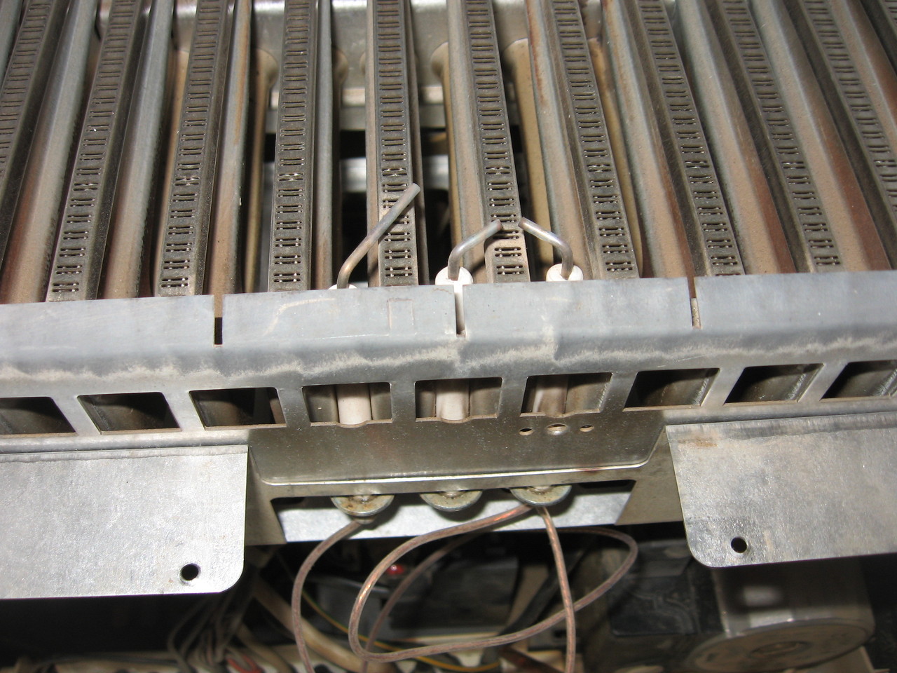

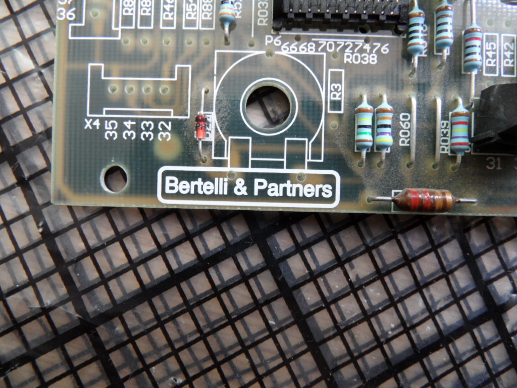

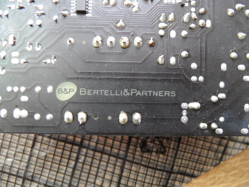

(#) luigi4 hozzászólása Máj 2, 2013 /
sziasztok segítséget szeretnék kérni. van egy Ariston tx23MI kombi cirkom. A következő a probléma meg nyitjuk a melegvizet beindul a kazán pár másodperc múlva elkezd lobogni a láng közben folyamatosan megy a szikráztató. kis idő mulva leál a kazán és kigyulad a piros hibajelzés.reteselés után újra lehet indítani de úgyan az történik.a fűtésnél úgyan úgy.
a láng őr folytonosság lett elenőrizve.az jó a cirkó kéményes.
(#) toro válasza luigi4 hozzászólására (») Máj 2, 2013 /
1. Próbáld meg fordítva bedugni a villásdugót a konnektorban.
2. Az 5-ös képen lévő elektródák közül a bal szélső az ionikus (lángőr) elektróda.
A 3-4-es képen lévő siliconnal szigetelt sarukat szét lehet húzni és mikróamper mérővel mérni lehet(ne) az ionáramot. Ez a láng intenzitástól függően 2-20 mikróamper lehet.
Ha ez a kettő sem vezet eredményre - panelhibád van.

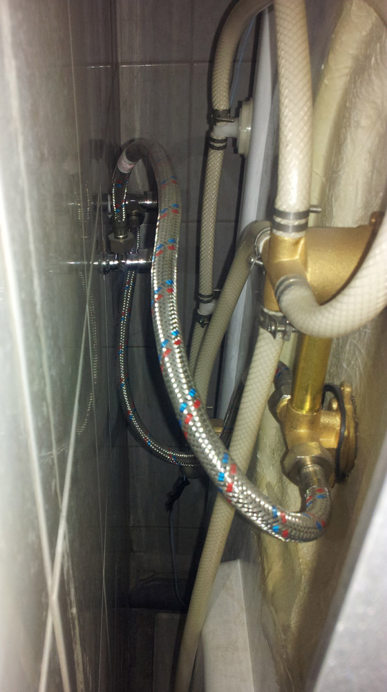

(#) kingoftailor hozzászólása Máj 3, 2013 /
A BOSCH gaz 3000W OW kombi gázkazánunk melegvíz készítése nem indul el a zuhanykabin zuhanyzó megnyitására, de a sima csapok vékony sugárban nyitása simán elindítja.
Lehet ezzel bármit csinálni? Zuhanykabin egy éves, valami masszírozós-zenélős vacak. Levettem a zuhanyrózsát és úgy se indul el a gázkazán (vagy ha el is indul, akkor leáll).
A hozzászólás módosítva: Máj 3, 2013
(#) 156er válasza toro hozzászólására (») Máj 3, 2013 /
felrakoma képeket, ilyen S-el kezdődőt nem láttam.
(#) toro válasza kingoftailor hozzászólására (») Máj 3, 2013 /
A szuper zenélős zuhanykabin csatlakozó vezetéke - nagy valószínűséggel - "megtört" és csak kevés vizet enged át. Ez a vizmennyiség nem elég a kazán indításához.

(#) kingoftailor válasza toro hozzászólására (») Máj 3, 2013 /
Köszi az ötletet. Megnéztem és sehol nincs megtörve.
Akkor próbáld meg a gumis fúvókákat tisztítani vagy zuhanyrózsa nélkül.
Kipróbáltam zuhanyrózsa nélkül is és úgysem kapcsol be. Nem lehet, hogy a zuhanykabin keverőszelepe okoz ilyen hibát? Azt is kipróbáltam, hogy levett rózsával ahogy eltekerem a forró irányába, amikor teljesen forróra tekerem, akkor el is áll szinte a vízsugár. Amúgy is elég gyengén folyik belőle.
Valaki mintha egyszer mondta volna nekem, hogy az ilyen fúvókás-masszírozós zuhanykabinokat nem szeretik a gázkazánok.
Nézd meg a mosdó kagylónál.
A falikazánok HMV szolgáltatása 10-13 liter/perc.
(#) szerviz válasza kingoftailor hozzászólására (») Máj 4, 2013 /
Mi már szívtunk ilyen zuhanykabinnal, azon se akart a melegvíz keresztülfolyni.
Nem a kazán a hibás, ezt bizonyítja az is, hogy minden más csapról beindul a melegvízkészítés.
Miután bizonyítottuk, hogy annyira kevés az átfolyó vízmennyiség melegállásban, hogy az nem képes a kazánt működésben tartani, bizony nem sokat akartam foglalkozni tovább a keverőcsap rejtelmeivel.
Úgyhogy szerintem ne a kazánban keresd a hibát, szerintem a zuhanypanel valamelyik csapja, szabályzója lesz a hibás.
Bár, szerintem, átfolyós kombikazán nem tud rendesen melegvízzel ellátni egy masszázs zuhanykabint.
(#) kingoftailor válasza szerviz hozzászólására (») Máj 4, 2013 /
Köszönöm mindenkinek a segítséget.
Csapoknál jól működik, így már biztos, hogy a kabin a bűnös, illetve a keverőcsap.
Nem is küzdök vele tovább. Azzal úgyse tudok mit csinálni.
