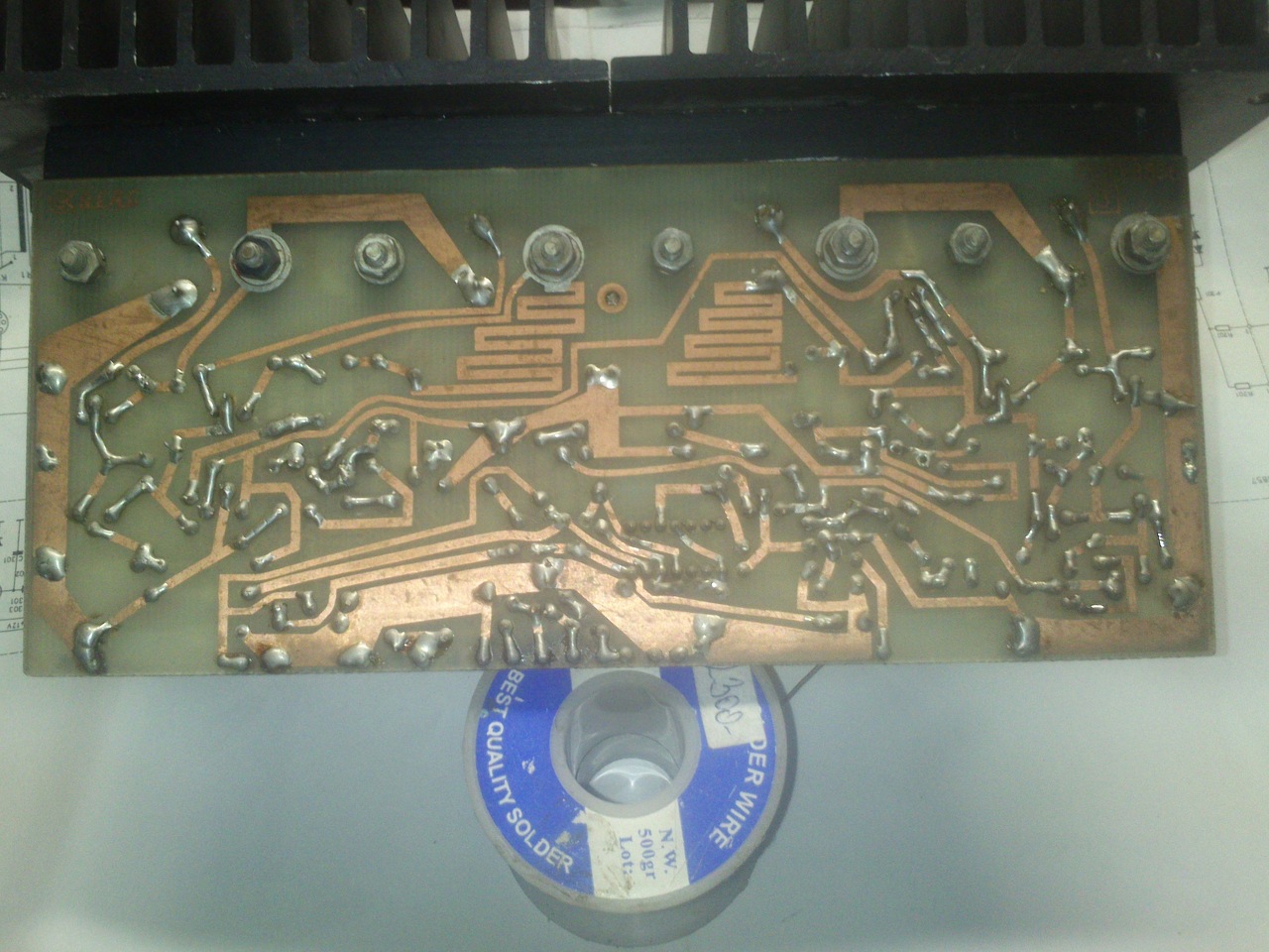

Adott egy APT-100. A hiba az, hogy a kimeneten -49V van. A végtranzisztorok kicserélve MJ15003-as ra, a meghajtók illetve a többi BC303-301 MJE340, MJE350-re, illetve a bc tranzisztorok 212b-556b 182-546b re. A végtranzisztor kollektorain mérhető feszültségek a következők: T118:+55V, T119:-12,5V, T120:-49,5V, T121:-55V. Kérdés, hogy mit nem veszek észre? Mi lehet a baj? Minden tranzisztor jó, új, és beépítés előtt mérve lett! Korábban is javítottam már ilyen erősítőt, és nem volt ilyen macera vele. Esetleg mérjem meg a feszültségeket, és egy kis táblázatban rakjam fel ide? UI: az MJ, ill. az MJE tranzisztorok csak azért lettek belerakva, mert nem volt más otthon, de elvileg ez nem lehet a baj....
Diódákat is néz meg, lesz közöttük hibás.
Egyetlen 1,5V zenner volt hibás D105, de ez a bemenetnél lévő és ki lett cserélve az is , így . A többi 5,6V-os, 12V-os is jók. A hozzászólás módosítva: Máj 6, 2013

Annyit még hozzátennék, hogy az R129 igen igen melegszik, de a vele sorba kötött D113 1,5V zenner dióda viszont jó... pár kép a panelről..
A hozzászólás módosítva: Máj 7, 2013
Az R129 a félre billent táptól melegszik. Az IC101 4, 5, 6, 10, 11 lábain mekkora feszültség mérhető testhez képest?
Épp most mértem meg az ic-t. IC101 3= -11,9V 4= -37,5V 5= 0V 6= -11,9V 10= -13V 11= +12V A felsoroltakon kívül, a 9-es lábon volt még -11,9V, és a 7-es lábon pedig -3,1V. Kérdés a TL-071,081 el lehet vajon helyettesíteni a UA741-et? Nyilván a DIP8-as tokot helyesen kell a foglalatba tenni.. A hozzászólás módosítva: Máj 8, 2013
Hello! Lehet helyettesíteni. De vélhetően kell is, mert valami nem stimt. Az invertáló bemenet negatív, és a kimenet is az. Holott annak ekkor plusznak kellene lenni. üdv!
