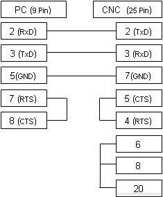

Szeretnék készíteni egy soros kábelt, aminek az egyik végén egy db9-es male female csatlakozó, a másik végén egy db25-ös male csatlakozó van. Van hozzá rajzom is, azonban mivel nem vagyok jártas ebben a témakörben, ezért inkább kérdeznék, mint sem hogy rosszul kössem össze a kábelt. Az világos, hogy a 2-2, 3-3, 5-7 kimeneteket egymással össze kell kötnöm, de a 25 tűsnél a 4-est az 5-össel is össze kell? Valamint a 6-8-20-t? Meg mi a helyzet a földeléssel? Nem látom az ábrán hogy az lenne. Előre is köszönöm a válaszokat!
A GND szerepel az ábrán...(GROUND).
Igazából arra gondoltam, hogy van a db25-ös csatinak egy kábele, ami a külső "keretre" van kötve, meg van a db9-ben egy kábel amin nincs semmi szigetelés. Azokkal mi a helyzet? A többi elgondolásom jó? A 6-8-20-t össze kell kötni?
Mivel nem írtad le mihez használnád a kábelt, így nem is lehet megmondani, hogy pontosan hogyan kösd be a csatlakozókat. A szálak bekötése a felhasználástól függ. Bővebben: Link Alapesetben már 3 szál vezetékkel is működhet az RS-232-es kábel. A hozzászólás módosítva: Máj 7, 2013
CNC gépekhez kéne, adatátvitelhez. A mellékelt ábra szerint kéne bekötnöm, csak az ábra nem egyértelmű nekem.

Ez alapján ez kell nekem. De nem is ez a lényeg! Hanem hogy jól értelmezem-e a kötéseket, és a 6,8,20-t össze kell kötni?
Szia! Ha még mindíg a választ várod, akkor próbáld ki először összekötés nélkül. Ha nem megy, kösd össze. Ha úgy sem megy, más a bibi.
A hozzászólás módosítva: Máj 10, 2013
Szia,
nekem van egy olyan gyári csatlakozóm aminek az egyik oldala 9 pólusú lány, a másik vége 25 pólusú fiú. Megnéztem multiméterrel, hogyan van összekötve: 1-8 2-3 3-2 4-20 5-7 6-6 7-4 8-5 9-22 A hozzászólás módosítva: Máj 12, 2013
