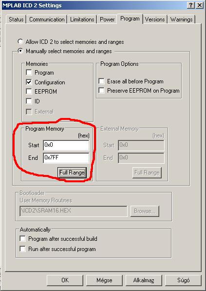

Tudom, hogy nem az igazi, de lehet csak a memória bizonyos területeit programozni az ICD2-vel...
