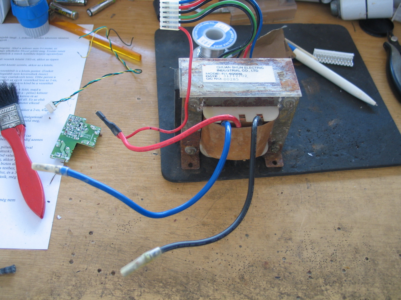

(#) Kari55 hozzászólása Máj 8, 2013 /
A mellékletben szereplő trafóról szeretném megtudni, hogy melyik lehet a primer része.
Egy "POWERCOM BNT 600AP" szünetmentesben volt valamikor.
Köszönöm előre is.

(#) erbe válasza Kari55 hozzászólására (») Máj 12, 2013 /
A trafó primer tekercskivezetései a vastag fekete, kék és piros. A szekundere adja a 230 V-ot.
Mire szeretnéd használni? Hálózati trafónak nem biztos, hogy jó lesz, mert az eddigi szekunder tekercse (230V) a hálózat felől túl nagy üresjárati áramot vehet fel. Ki kellene mérni.
Válasz az első kérdés mellett. Bekötés
(#) Kari55 válasza erbe hozzászólására (») Máj 12, 2013 /
Köszi, akkor ez nem ad le a szekunderen kisebb feszt, pl: 12,... huszonakárhány voltot és csak szünetmentesre jó? jól gondolom?
A hozzászólás módosítva: Máj 12, 2013
„akkor ez nem ad le a szekunderen kisebb feszt, pl: 12,... huszonakárhány voltot”
De igen. Csak lehet, hogy kisebb módosítás kell hozzá. Ehhez legelőször meg kell mérni, mennyi lenne az üresjárási áramfelvétele 230 V-ról. Ha 200-300 mA-nál magasabb, néhány menetet kell hozzátekerni a primerhez. Ha szerencséd van, a sok vékony szál között akad olyan tekercs, ami korábban segédtáp lehetett és sorbakötve a primerrel beállítja a megfelelő üresjárati áramot. Remélve, hogy elég lesz az a primer áram, amit az elbír. A szekunderen kb. 2*8-10 V-ra számíthatsz.
Köszi, akkor felejtős, ennyire nem szeretnék belepiszkálni. inkább hagyom.
Kösz a segítséget.

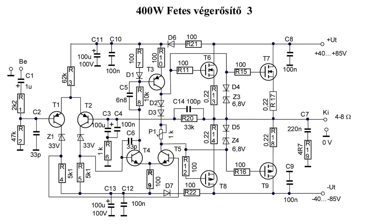

(#) peter1995 hozzászólása Máj 12, 2013 /
Sziasztok. Van egy nagy hálózati trafóm. Eredetileg több megcsapolás volt rajta. Én ezt újra tekertem 2x26V-ra az akkori erősítőmnek. Azóta az az erősítő kapott egy másik trafót. Ezt 2x55V-ra szeretném megtekerni. Egy volt 1,84 menetből jön ki így ~100 menet kellene nekem 2x, Egy 400W-os végfokot szeretnék majd rákötni. Elég kakaót fog majd tudni adni a végfokban? A vas keresztmetszete ~24 cm2 A primer tekercs 0,8-mm átmérőjű dróttal van tekerve, ezt nem szeretném bántani.
A kérdésem, hogy milyen átmérőjű drót kellene a szekunderhez és egyáltalán ez a vas elég lenne e az erősítőnek.
Köszönöm előre is a válaszokat.
(#) peti333 válasza peter1995 hozzászólására (») Máj 12, 2013 /
A szekunder áram 4-6 amper, az erősítő hatásfokától függően. Ha 500 W teljesítményfelvétellel számolunk, akkor a primer áram 2,17 A amihez 1-1,3 mm átmérőjű réz kell, a szekunder áram 4,55 A, ehhez 1,5-2 mm-es réz kell. Persze ez csak akkor áll ha az erősítő nem vesz fel többet 500 wattnál, az első lépés az lenne, ha valami konkrétet is mondanál az erősítőről. A vasad ablakába szerintem nem fog beleférni ennyi réz, de számold ki!
(#) peter1995 válasza peti333 hozzászólására (») Máj 12, 2013 /
Szia. Az erősítő egy 4 fetes végfok. Ez az.
Google-n keresgélve találtam egy képletet amivel a szükséges teljesítményből ki lehet számolni a kellő vas keresztmetszetet abból kiszámolva elvileg az a vas pont 400W-ot tud ami szerény lenne ennek a végfoknak, de még mindig jobb mint amiről próbáltam Az csak próbára jó.
Megvárom, míg valami (nálam jobban) hozzáértő megállapítja, hogy mennyit vesz fel az erősítő, de szerintem szerezz legalább egy 600 VA-s vasat, vagy egy ekkora teljesítményű trafót.
Sajnos csak ez áll rendelkezésemre... A trafók meg elég szép árban vannak....
(#) pont válasza peter1995 hozzászólására (») Máj 12, 2013 /
Úgy van ahogy Peti333 írja. Ez kicsi lenne 400W-os erősítőnek, persze mivel nem 85V-al járatod nem is tud 400W-ot, és ha csak 8 ohmos hangsugárzód lesz 55V-on, akár még jó is lehet, csak az olyan 150W-os kb. Kellene egy feszültség/teljesítménygrafikon az erősítőről 4-8 ohmra, abból biztosat lehetne látni.

(#) peter1995 válasza pont hozzászólására (») Máj 13, 2013 /
Sajnos ennyi leírás van az erősítőhöz... Egy bolti KIT amin a kapcsolási rajz, a beültetési rajz és az alkatrész lista van...
(#) Ge Lee válasza peter1995 hozzászólására (») Máj 13, 2013 /
A 0,8-as primer 300-350W-al lesz terhelhető folyamatosan. Ehhez a végfokhoz nagyjából elég lesz, mert ez a két pár fettel 200-250W-os. Ha 400W-ot akarsz kivenni belőle azt nem sokáig fogja tolerálni, ahhoz minimum 3 pár FET kellene (én 4 párat szoktam belerakni ekkora teljesítményre). Jó sok pufferral talán bírni fogja a trafó a 2x200-250W-ot.
(#) peter1995 válasza Ge Lee hozzászólására (») Máj 13, 2013 /
A primer gyári azt nem szeretném bántani. Lehet, hogy nincsen 400W a kapcsolás de még mindig több mint a TDA7294 híd. Ezt a trafót szeretném megtekerni neki. A pufferral sosem szoktam spórolni.
Mi az a minimum szekunder átmérő a drótra amit kéne használjak?
A maximumot ami az ablakba belefér. Megméred az ablakot, azt pedig tudod hogy hány menetet akarsz. Ebből meg lehet saccolni hogy adott átmérőből mennyi fér egy sorba, illetve hogy hány sor fér egymásra, persze bele kell számolni a soronkénti szigetelést is.
Értem, köszönöm a választ.
